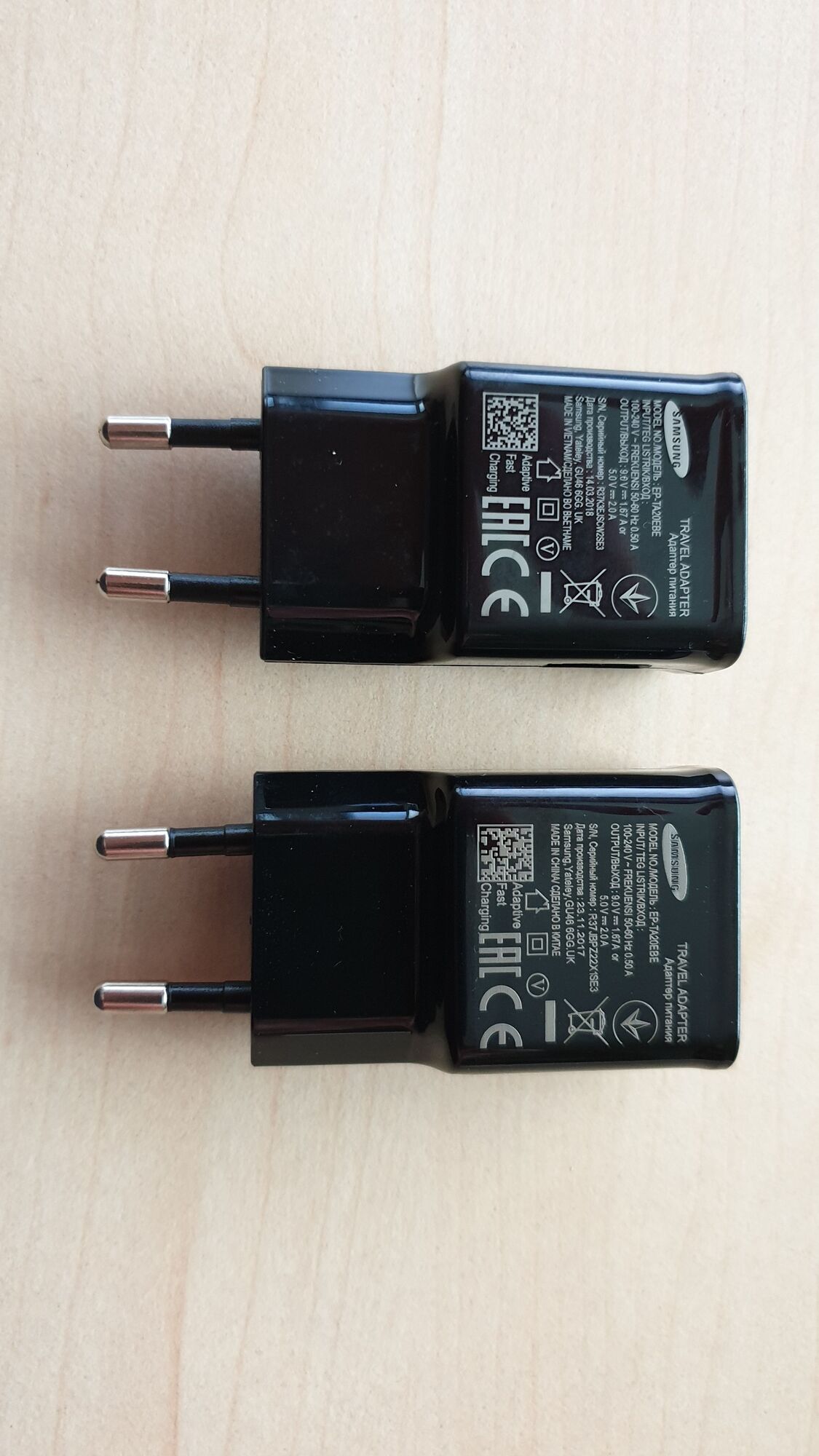

mit den Hinweisen Made in China und Made in Vietnam können wir so erstmal nix anfangen. Entscheidend sind die Angaben über das Netzteil. Handelt es sich bei allen drei Ladegeräten um das Modell EP-TA20EBE?
Zudem sind die Output-Werte wichtig. Kannst du uns vielleicht auch Fotos von den Netzteil-Angaben vom Chinesischen Netzteil und von einem Netzteil aus Vietnam machen und uns zukommen lassen?

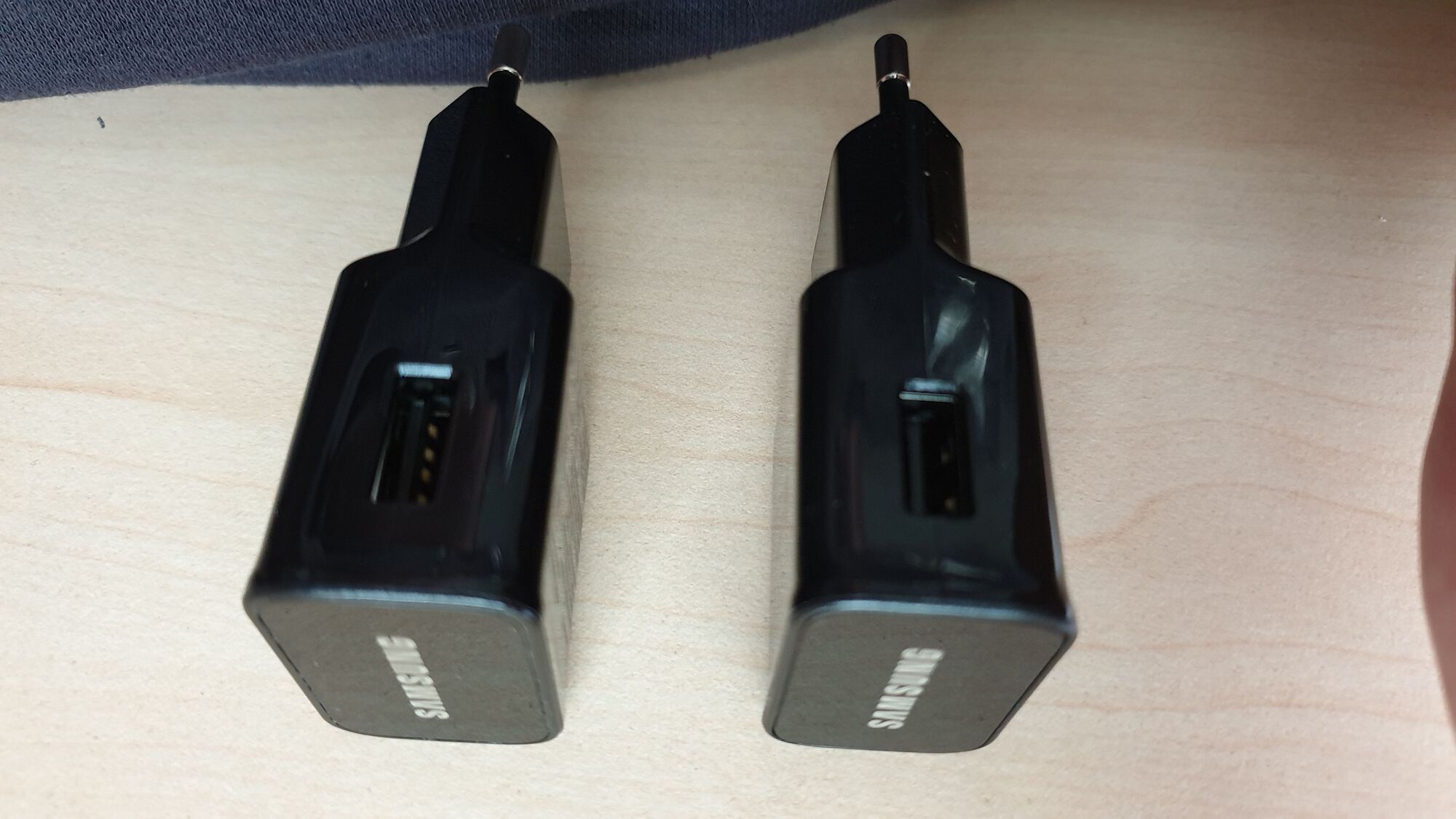

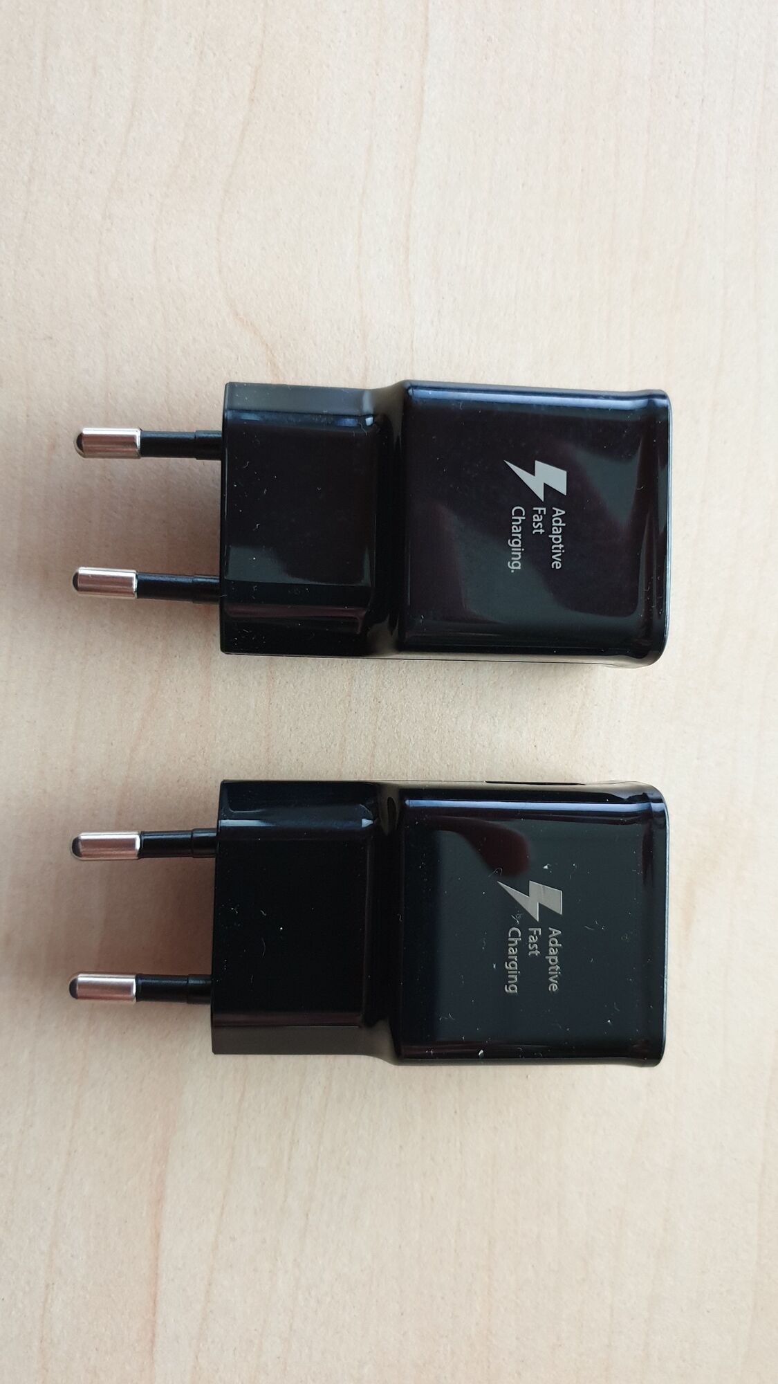

Könnte es sein dass die China Adapter gefaked sind ? Könntest du bitte mal ein Bild von der Rückseite des Chinesischen und Vietnamesischen adapters schicken? *1f603.png*
Das mit der "Made in Vietnam" schrifts sieht vom Aufdruck her schon Original aus im Gegensatz zum China modell.
Also Ch ist fake
...aber das gefakte aus China tut was es soll, die aus Vietnam nicht... *1f61e.png*

Hallo L: @EGLINKS ,
anhand deiner Bilder kann ich nicht sicher sagen, ob es sich bei einem der Ladeadapter um einen Fake handelt. Gibt es denn Neues zu deinem Fall? Antworte bitte mit einer @-Mention vor dem Namen eines Moderators, damit wir schneller darauf aufmerksam werden.
