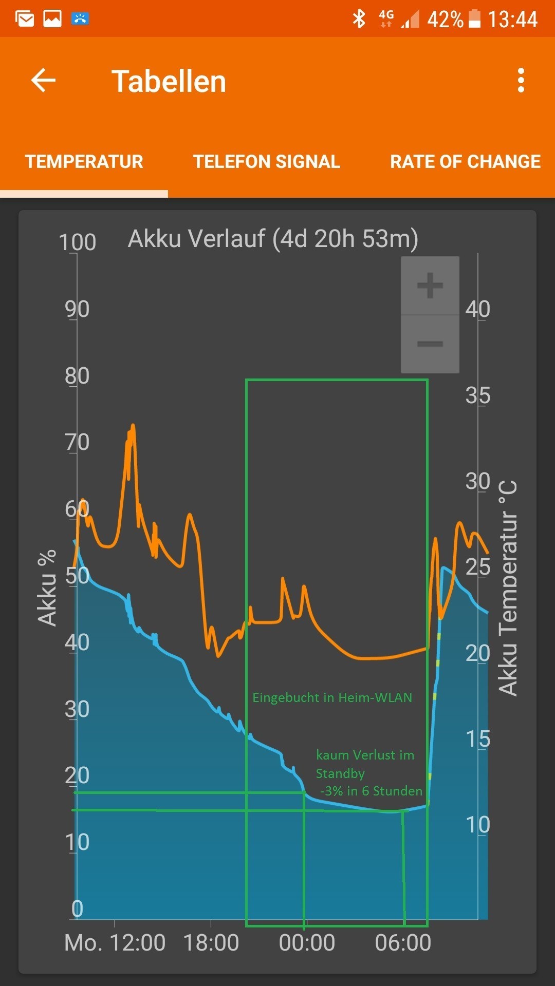

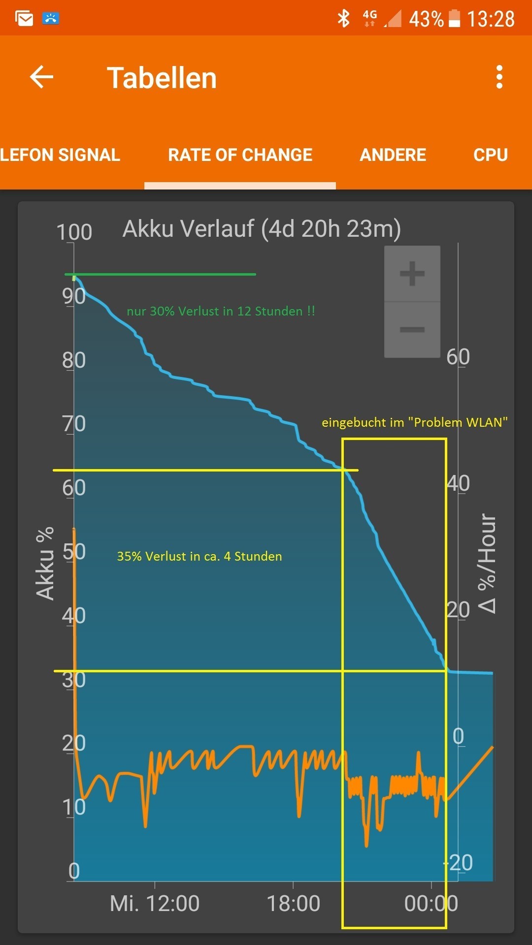

Das S7 verbraucht in bestimmten WLANs signifikant mehr Strom im Standby.
Die Komponente "Android System" produziert dann enormen Akkuverbrauch, so dass innerhalb von 7 Stunden (über Nacht) 30-40% !! Akku verloren geht. Beim Nichts-Tun! Es laufen auch keine Appupdates (alles ausgeschaltet)
Bei mir zu Hause habe ich zum Glück kein Problem. Dort verliere ich über Nacht maximal 5%.
In anderen WLANs ist es teilweise auch kein Problem. Aber es gibt Netze, wie z.B. bei meiner Freundin, in denen rastet das S7 förmlich aus. Und das obwohl dort z.B. wesentlich weniger Geräte im Netz hängen als bei mir zu Hause.

Anbei zwei Screenshots zur Verdeutlichung der Lage, was in zwei unterschiedlichen WLANs passiert.

Habe alle WLAN Netzwerke auf dem Handy glöscht und Netzwerkeinstellungen resettet.
Verbrauch ist jetzt wieder "normal", und Problem erst mal gelöst.
