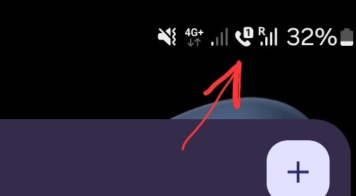

Unbekannte Symbole
Guten Tag!
 Bitte sagen Sie mir, was diese Symbole bedeuten.
 Vielen Dank im Voraus.
    Das sind die Symbole
    Danke. Hmm, ich dachte, dass beide SIM-Karten gleichzeitig funktionieren.
    Dem ist wohl nicht wirklich so weil die Samsung Smartphones nur eine Sende-/Empfangseinheit haben.
    Das Telefon empfängt jedoch gleichzeitig Anrufe sowohl auf der ersten als auch auf der zweiten SIM-Karte. Das ist wirklich seltsam.
    Soll das heißen, dass Samsung Smartphones kein Multiplexing zwischen aktiven SIM-Karten unterstützen?
    Die primäre ist glaube ich über das Mobilfunk Netz, und die zweite über WiFi calling. Check das mal in den Einstellungen
    Genau das passiert. Wenn man WLAN aktiviert, erscheint ein Symbol, das auf einen Anruf über WLAN auf der zweiten SIM-Karte hinweist. Wenn man WLAN ausschaltet, leuchtet aus irgendeinem Grund das Symbol mit der ersten Karte.
    Es wird hier zumindest immer wieder angemeckert das bei aktivem Telefongespräch kein Zugriff ins Internet über die andere Karte erfolgt. Ich vermute einmal das Multiplexing ist dann nur dafür da um zu detektieren ob auf einer der Karten ein Anruf hereinkommt.
    Ja das ist ja auch normal. Macht es bei mir genauso.
