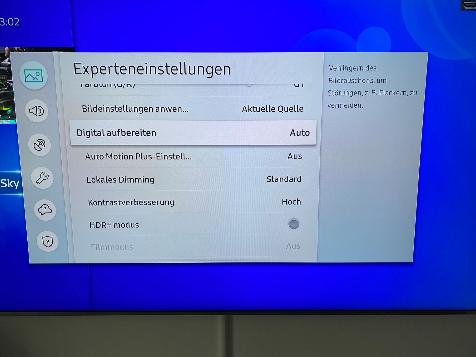

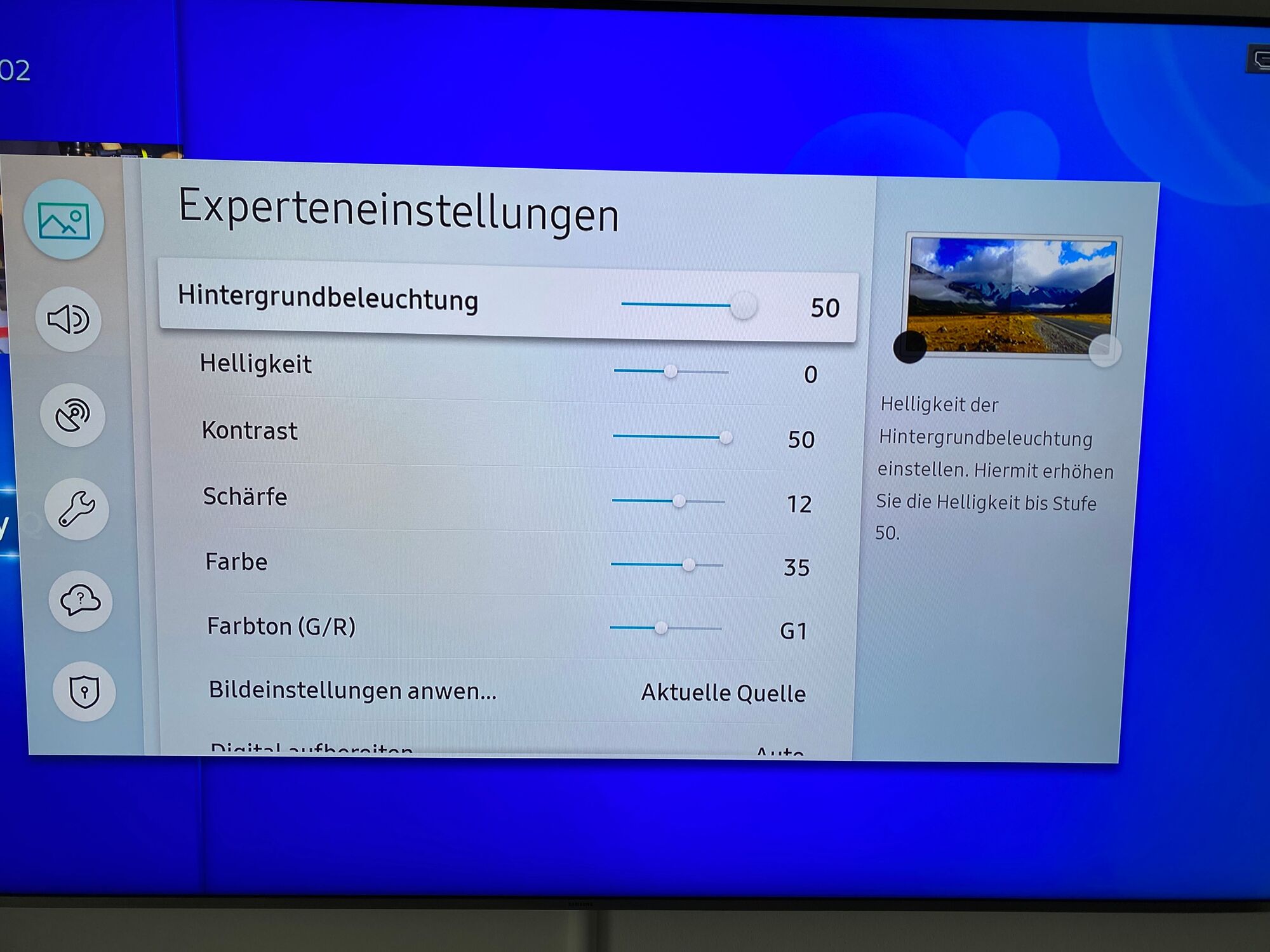

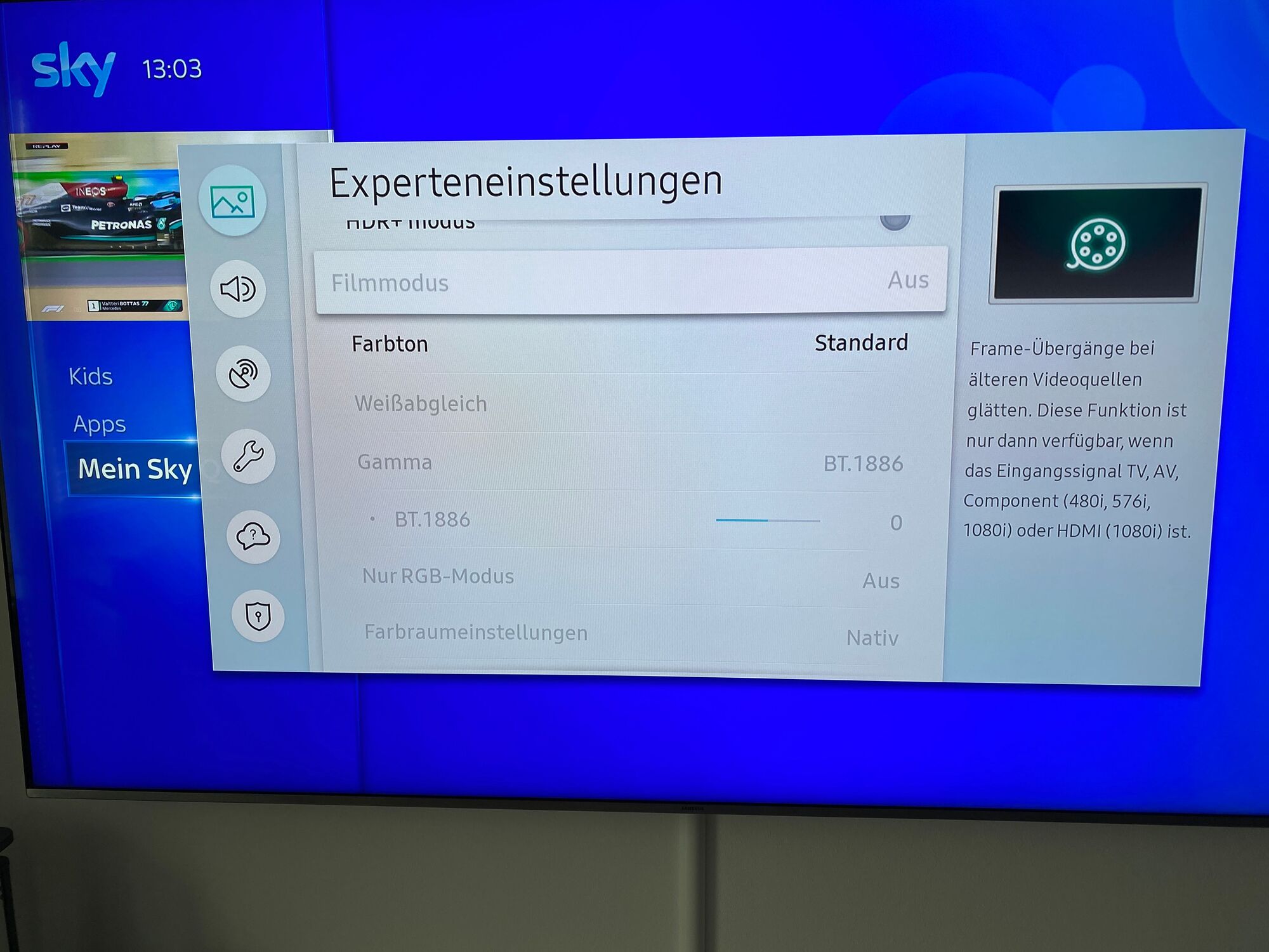

ich habe einen Samsung UE65NU8009 und einen Sky Q Receiver mit UHD. Leider ist seit einigen Monaten das Bild auf den UHD Kanälen sehr schlecht. Ich habe schon super viele EInstellungen verändert, aber das Bild ist immer entweder super blass oder total dunkel. Folende Einstellungen sind aktuell aktiviert:
der NU8009 hat ein 8 Bit Panel, daher finde ich die 10Bit Einstellung unnötig und schlecht für die Bildqualität. Erst der NU8049 hatte ein 10 Bit Panel (und auch nur ab 55" aufwärts). Ich würde HDR ganz deaktivieren, und nur bei TVs mit mindestens 2000 - 4000 Nits aktivieren
Manchmal ist die Hintergrundbeleuchtung/Ambientbeleuchtung des Fehrnseh zu Hell, wodurch das Bild abgedunkelt wird. Schalt Diese mal auf Schwach oder aus und dann sollte das Bild heller werden. Sprech da aus Erfahrung bei unserem
Ich würde auch mal die Einstellungen vornehmen, die L: @LF95 vorgeschlagen hat.
Ansonsten kann das auch an deiner Internetleitung liegen.
Bei uns ist es die Hintergrundbeleuchtung am Fehrnseher... Viele nennen es Ambientbeleuchtung *1f605.png*
Vielen Dank für eure Antworten. Ich habe die Hintergrundbeleuchtung jetzt auf 30 reduziert und jetzt kann ich zumindest wieder gucken, ohne das es ganz schlimm ist. Allerdings ist das Bild jetzt sehr blass. Insbesondere die Farbe gelb sieht sehr blass aus. Habt ihr noch Tipps?
