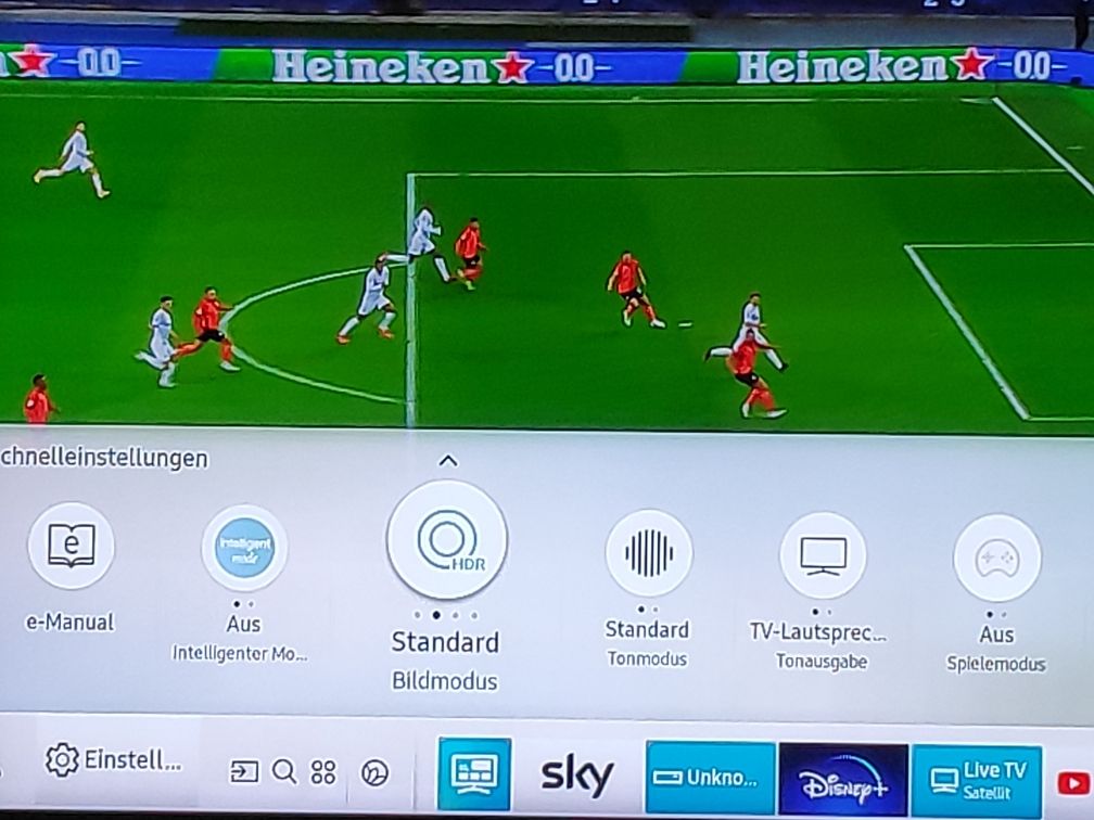

ich betreibe an meinemGQ82q70 einen Sky Q Receiver. Seit einigen Wochen sendet Sky auf seinen Sport UHD Kanälen mit nativem HDR.

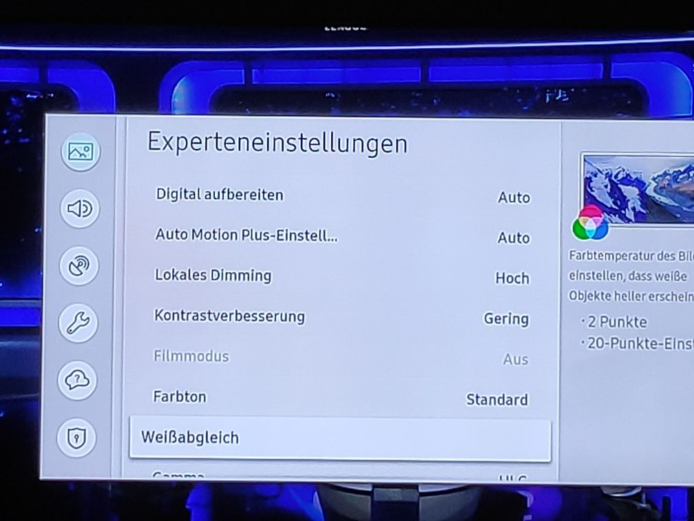

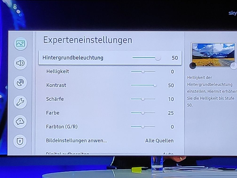

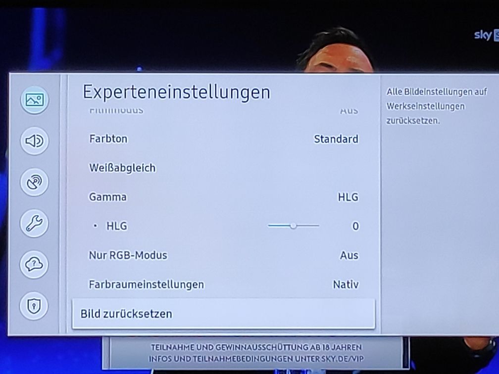

Leider habe ich seit dieser Umstellung eine so schlechte Bildqualität, dass ich den UHD Sender nicht mehr schauen kann. Das Bild ist sehr blass/dunkel, auf Fotos lässt ich das leider nicht darstellen. Ich konnte in anderen Foren ähnliche Beträge finden und Sky ist sich keiner Schuld bewusst. Es wird immer wieder darauf verwiesen, dass der jeweilige TV noch korrekt auf HDR eingestellt werden muss. Ich habe mich hier schon ein bisschen probiert, aber eine Einstellung die ein so schwaches Bild verbessert konnte ich nicht finden.
Hat hier jemand ein ähnliches Problem und konnte dieses lösen?
Bei mir habe ich folgende Einstellungen:
1) Das HDR Signal wird scheinbar korrekt erkannt
Bildeinstellungen:

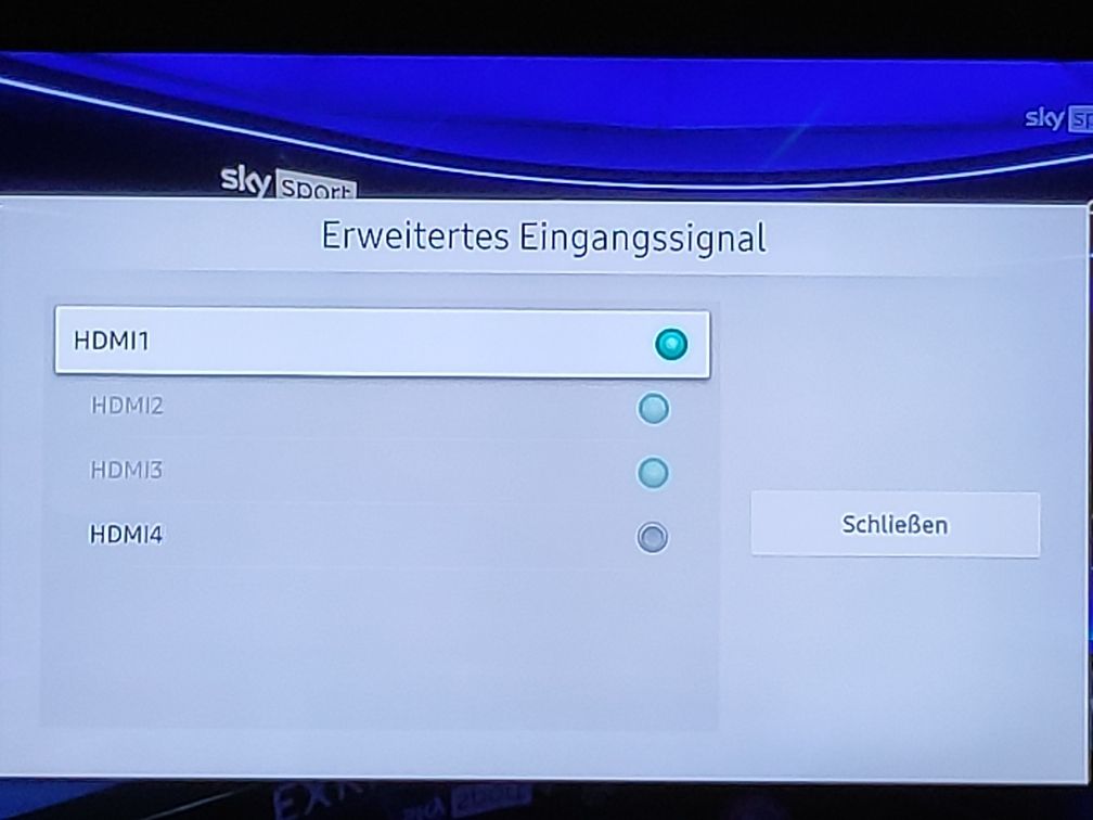

Und zuletzt noch die HDMI Einstellung:
An meinem TV habe ich unter Bildmodus Spezialmodus stehen, dann HDR+-Modus auf 'Ein' stellen. Das nutze ich für diese Sky-Sendungen mit HDR. - Nachsatz: Vorschlag hier also wirkungslos!
