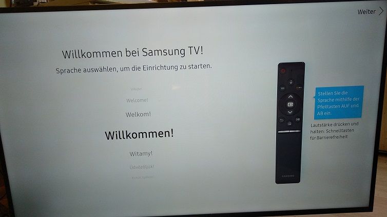

UE55MU6179U Zeigt Negativbild. Lohnt sich da noch eine Reperatur?
G.

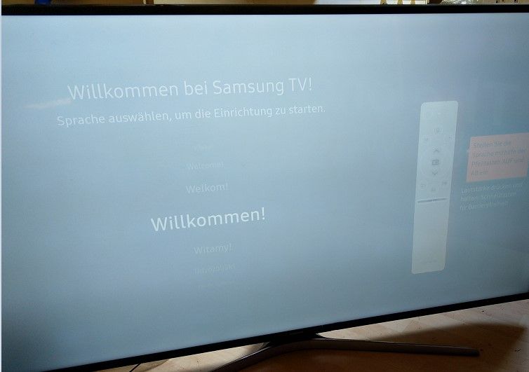

Mein Samsung UE55MU6179U hat manchmal ein Negativ Bild . Dabei spielt die Bildquelle keine Rolle (Egal ob HDMI oder Interner Tuner für DVB-S2 oder DVB-C).
Ich hab auch schon den TV zurückgesetzt was aber keine Besserung bringt.
Das Negativbild verschwindet ca. nach 15Min bis 30Min und das Bild wird Normal.
Da der TV keine Garantie mehr hat lohnt sich da eine Reperatur?
Ich selbst kann da nichts Reparieren und müsste den TV zur Reperatur geben.
Ich hab da auch keine Ahnung was da Defekt ist.
Oder meint ihr das Lohnt sich nicht mehr und der Samsung UE55MU6179U sollte ich entsorgen.
Im HiFi Forum habe ich Hilfe erhalten. Am TV ist eigendlich nichts Defekt. Durch Temperaturunterschiede kann es sein das da ein Blech einen kleinen Kurzschlus verursacht. Wenn man das isoliert ist der Fehler behoben und es gibt kein Negativbild mehr. Das konnte ich sogar selbst machen.
Hier der Link zur Lösung. Link: [Link von Moderator entfernt]
Hier noch ein Sicherheitshinweis von mir:
Da bei dieser Lösung der TV geöffnet wird ist darauf zu Achten das der TV Stromlos ist! Es kann Lebensgefährlich sein wenn man Arbeiten am geöffneten Gehäuse vornimmt und das Gerät ist nicht Stromlos! Wer sich das nicht Zutraut oder Erfahrung hat sollte diese Arbeit von einem Fachmann erledigen lassen! Ich übernehme keine Verantwortung für eventuelle Schäden an eurem Gerät oder bei gesundheitlichen Schäden!
