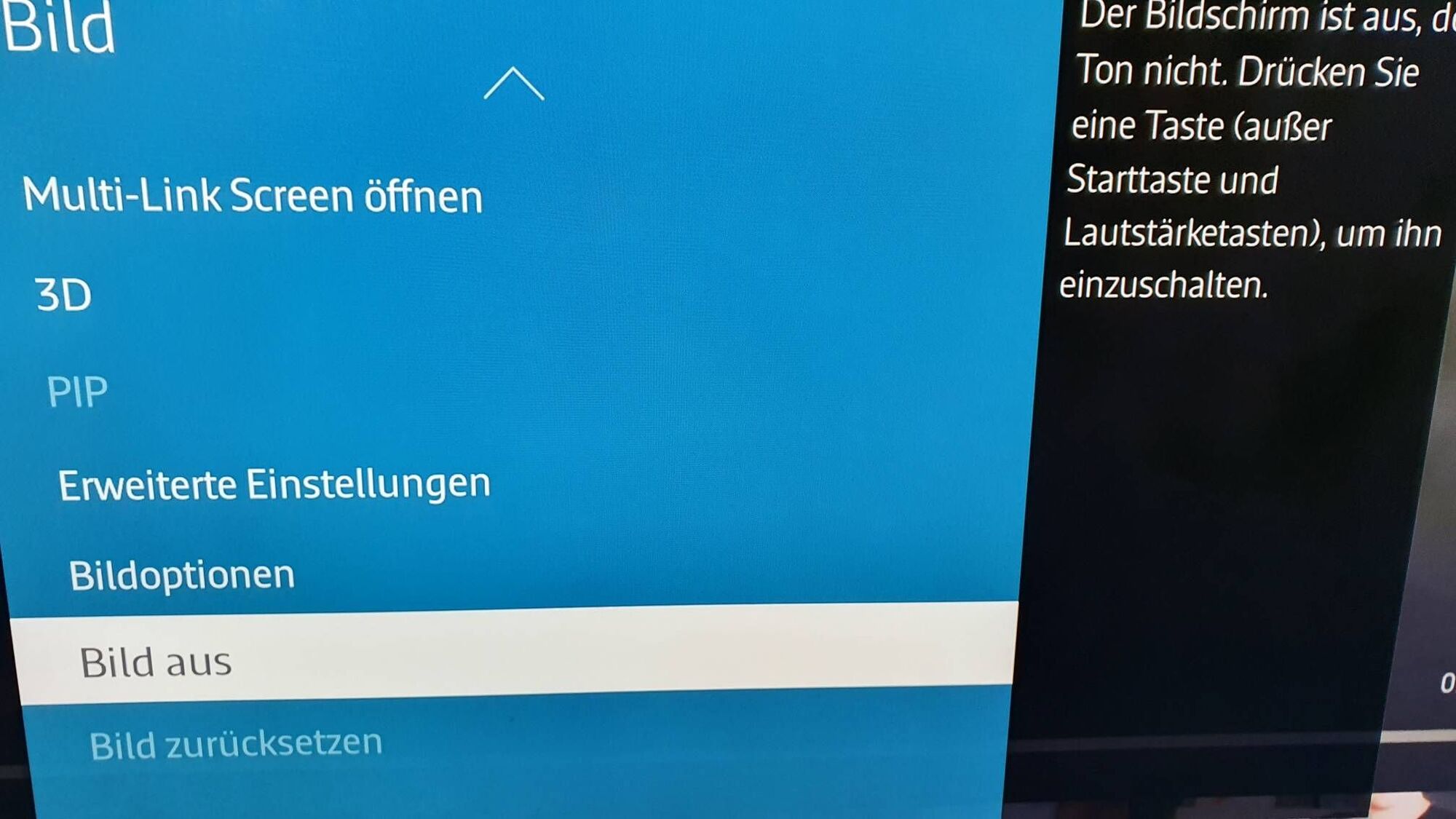

Da muss ich widersprechen.
Ich habe einen UE55JU7090 aus dem Jahr 2015 und auch mit der aktuellen Firmware gibt es im Hauptmenü / Bild und dort als zweite Option von unten "Bild aus ".
Somit ist deine Vermutung, dass diese Option mit Tizen abgeschafft wurde , falsch.

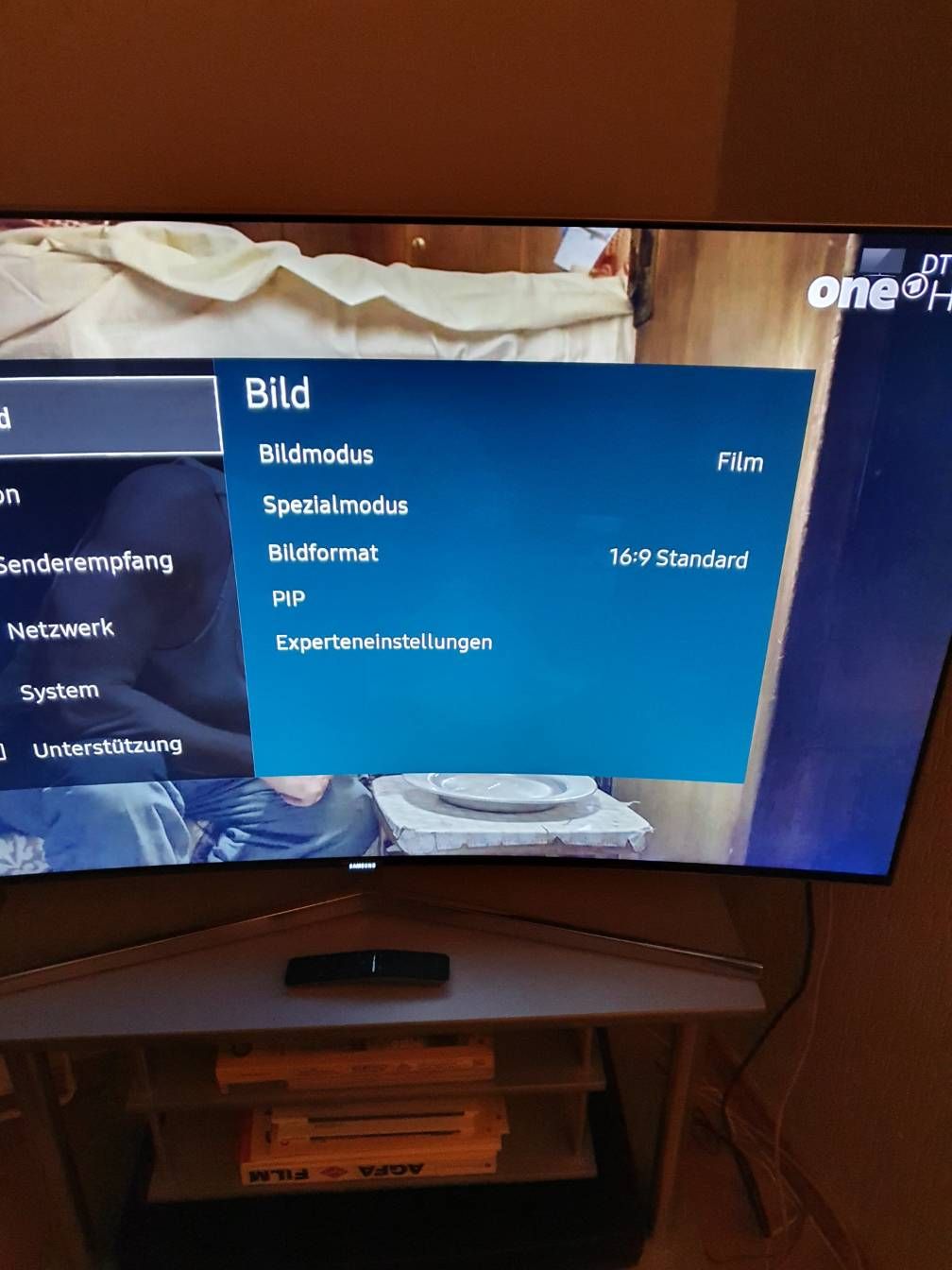

O.K. Aber der 2016-er hat diese Funktion definitiv nicht mehr, gerade am UE49KS9090 geprüft. - Stimmt, mein 2015-er UE40J6250 kann's auch noch, 'verdaddelt', sorry. Die Tendenz für das MJ 2017 ist dennoch eher nein. Danke für den Einwand!
