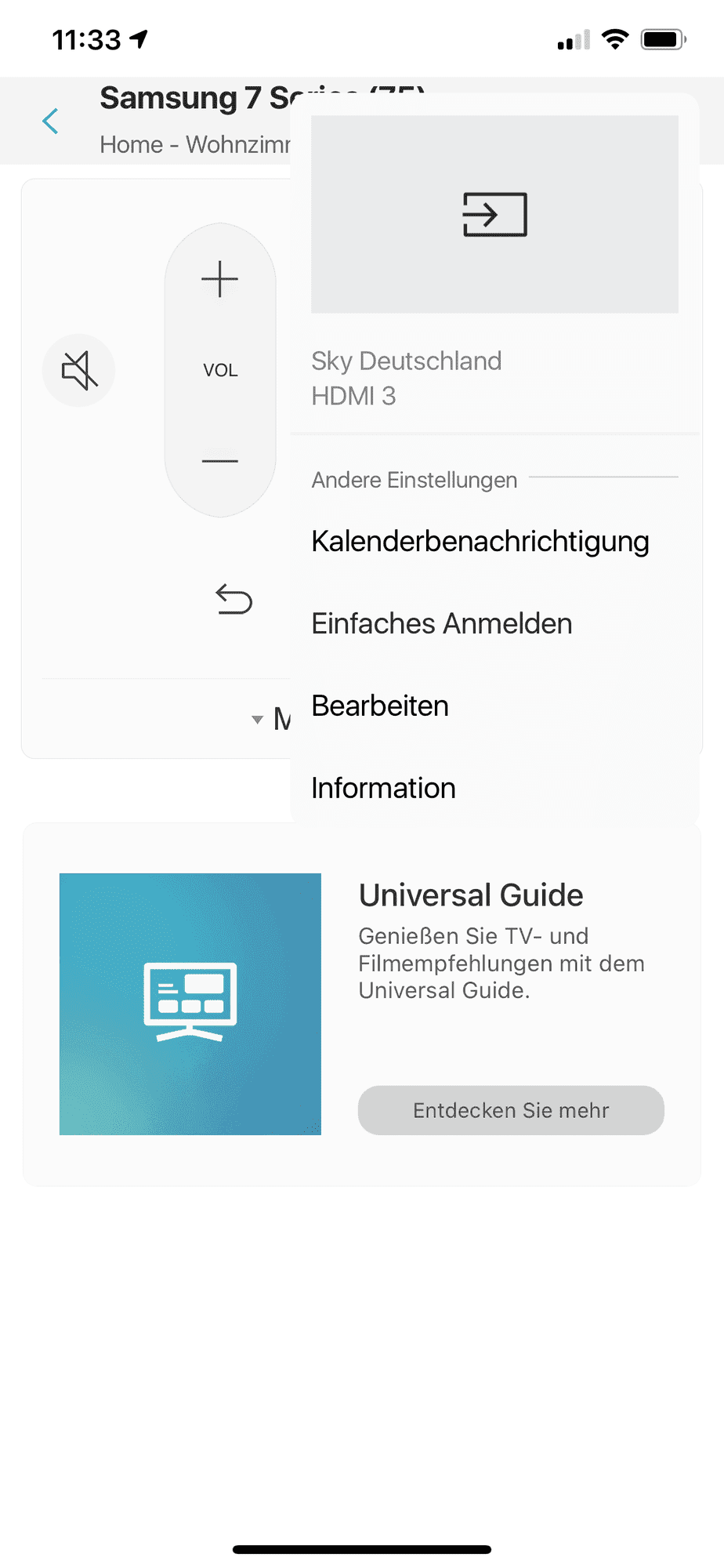

Die SmartThings App ist auf dem Kühlschrank installiert und auf meinem Handy (IPhone XS) ich kann auch mit dem Handy den TV steuern und auch den TV vom Kühlschrank aus ausschalten mehr aber nicht. Was muß ich denn genau und auf welchem Gerät einrichten damit das mirroring funktioniert?
Wenn du in der Smartthings-App den TV öffnest, dann hast du rechts oben drei Punkte. Tippe da mal drauf. Da sollten die Optionen zum Spiegeln sein.
Nein da sind leider auch keine Optionen zum spiegeln sondern nur ein Bearbeiten Button , Kalenderbenachrichtigung, Information und einfaches Anmelden Button. Nichts wo man irgendetwas mit screen mirroring einstellen kann.

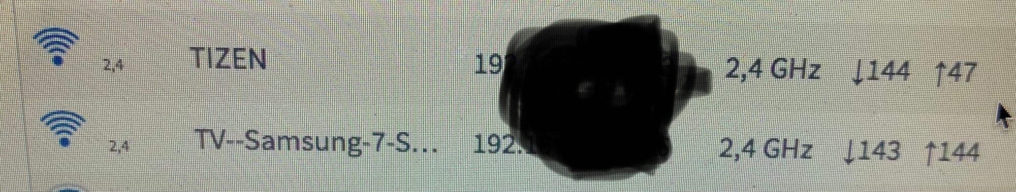

Poste bitte mal ein Foto davon, wie das bei dir aussieht. Befinden sich alle Geräte im 2,4 GHz WLAN?
 das habe ich alles schon durch beide Geräte sind im gleichen Netz bei 2,4GHz , die Geräte stehen fast im gleichen Raum und trotzdem funktioniert es nicht / warum lässt man denn eine funktionierende App einfach wegfallen und packt dafür eine rein die nicht funktioniert?
