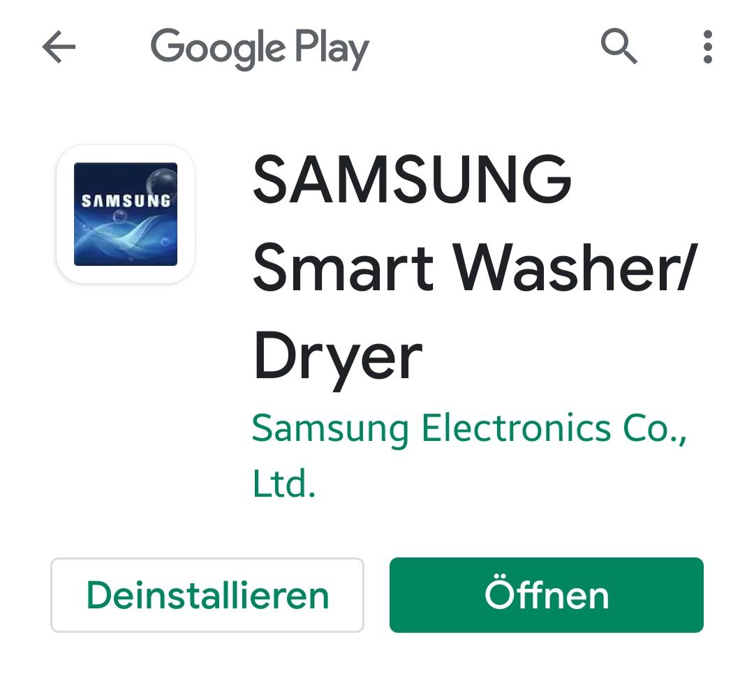

Moin, Deine Maschine hätte ja Smart Check mit am Bord. Es wäre bei Deiner Tastatur unten das Zeichen mit der Lupe und dem Pluszeichen.
Dazu benötigt man diese App.
Du könntest quasi mal Smart Check starten und schauen was für eine Fehlermeldung dort erscheint. Diese muss man mit der oben genannten App auslesen.
