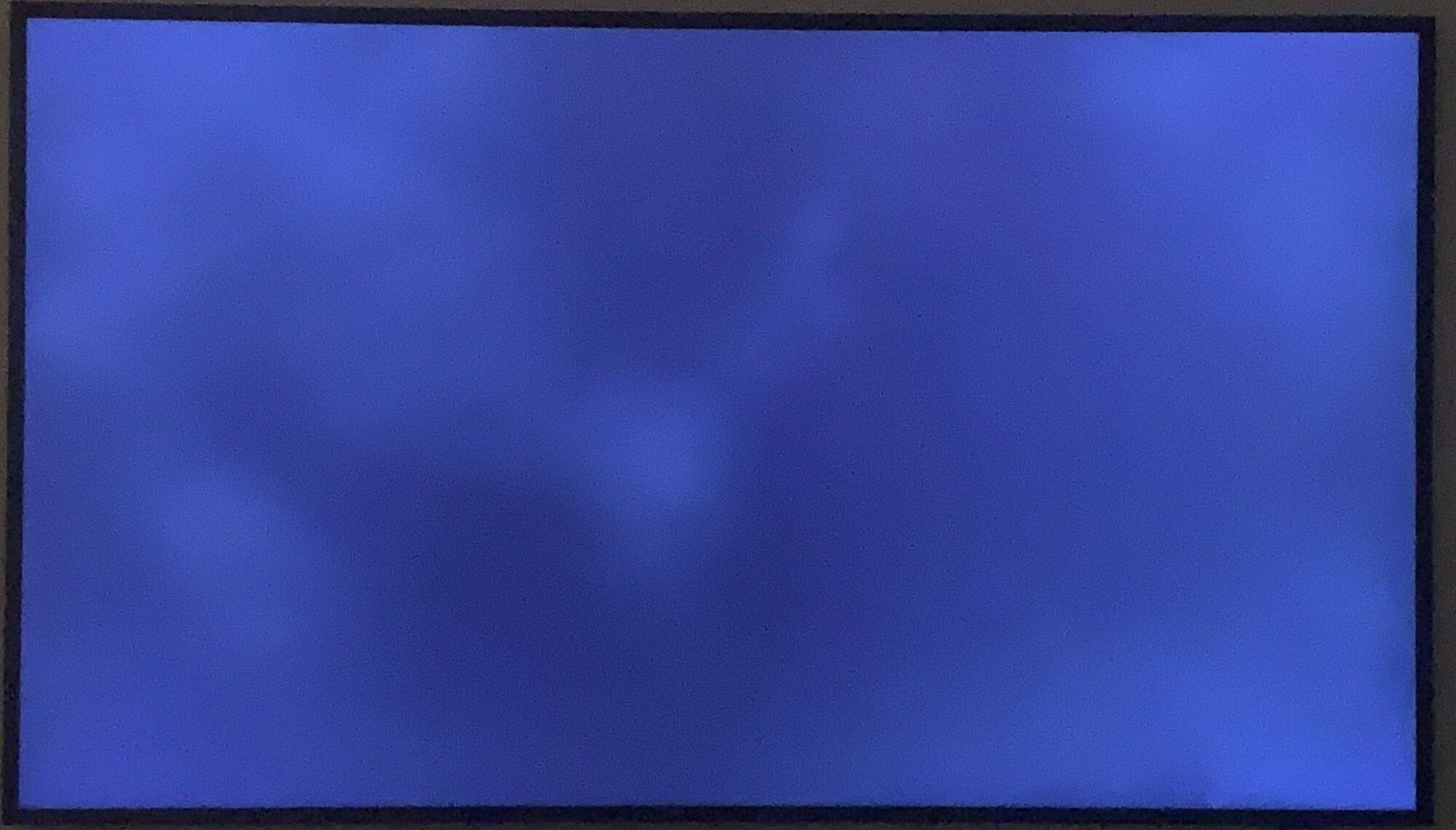

ich habe mir 12/2022 den Samsung The Frame 55 GQ55LS03BAU über den Samsung online-shop gekauft und war zunächst sehr zufrieden. Nach zwei Wochen haben sich zunehmend weiße Areale in dunklen Bereichen gezeigt. Die online Recherche brachte mich zu der Clouding oder backlight bleeding Problematik der Geräte. Mein Kontakt mit dem support war zunächst unproblematisch, es wurde ein Techniker vorbeigeschickt, der das Panel austauschte. Hiernach zeigte leider keine Besserung. Das Bild anbei zeigt den Zustand nach Reparatur. Nun gestaltete sich der Kontakt mit dem support sehr einseitig, mir wurde gesagt das seien die technischen Spezifikationen, dies würde Hersteller übergreifend auftreten und mir wurde geraten die Helligkeit runterzuregeln, was ich selbständig schon so weit gemacht habe, wie möglich, um noch ein einigermaßen zufriedenstellendes Bild zu haben. Die Bitte nach einer Rückgabe des Gerätes aus Kulanz wurde abgelehnt. Ich bin ehrlich gesagt erschüttert über die Handhabung von Samsung, den „service“ des supports und würde keinem empfehlen einen The Frame zu kaufen. Ich finde bei derartig mangelhafter Qualität könnte man langjährige Kunden großzügiger behandeln.

    Clouding ist bei LED TVs normal. Ausprägung ist teils Modell-abhängig, teils Zufall. Ein Panel-Austausch für diese Art von Problem hat nur den Nachteil, dass der Weißabgleich nicht mehr stimmen wird.
    Du kannst nur versuchen es mit Wischen (glattes Taschentuch z.B.) zu mindern, indem du z.B. in die Flächen reinwischt und es so gleichmäßiger verteilst.
    Nur Mini LEDs (diese haben aber eigene Probleme und Dimming-Nebeneffekte, teils auch Blooming und Clouding) oder OLED TVs (beste Wahl) sind da besser. Letzteres bietet hier eine nahezu makellose Qualität.
    Die "The Frame" Reihe ist aber auch überteuert für (einfache) LED Fernseher.
