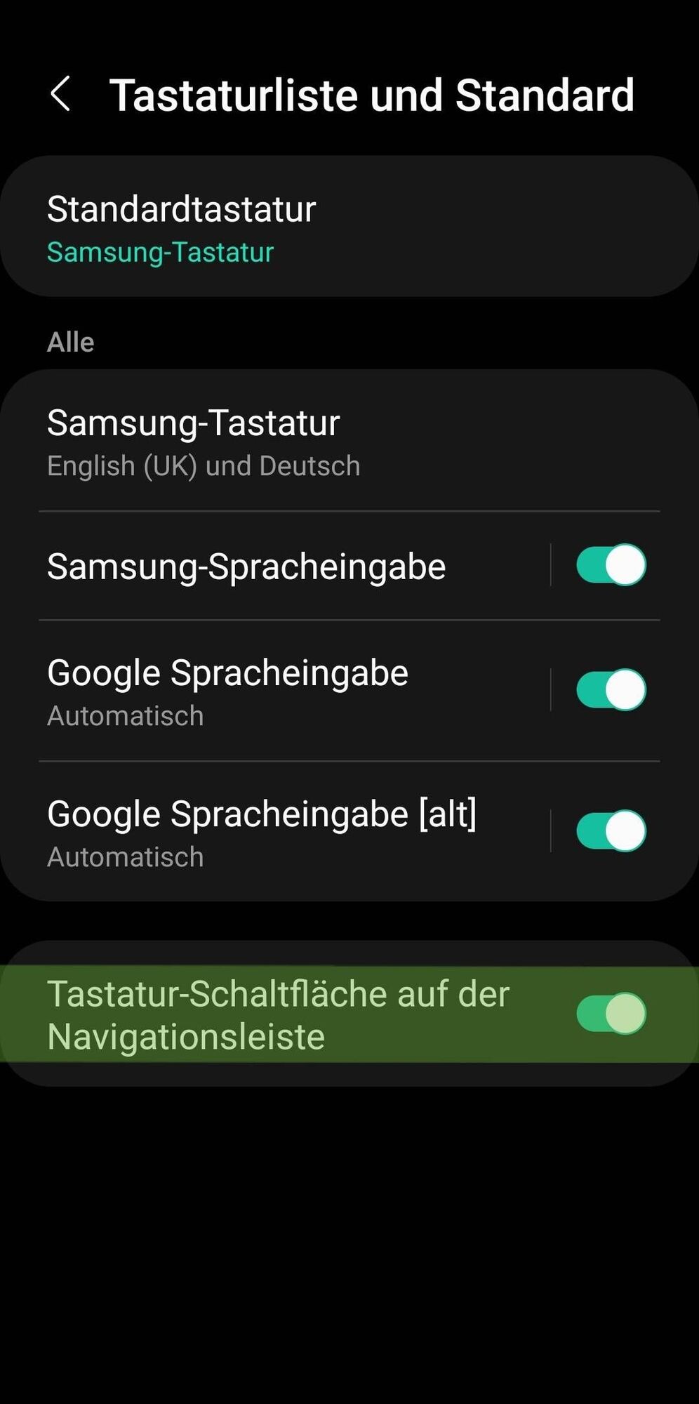

Du kannst mal folgendes probieren:
> Einstellungen
> Allgemeine Verwaltung
> Tastaturliste und Standart
Ist das eingestellt?
Bei meinem s20 gibt es auch kein Tastatur Symbol.... tastatur kommt erst in der app wo man die braucht ... bitte Screenshot wenns geht
Cool.... wusste nicht mal das das geht.. wieder was gelernt.....probiert aber ein Symbol auf der leiste nicht da ....☺️
Bestimmt dieses, ein anderes wüsste ich jetzt auch nicht.
Zumindest bei der Samsung-Tastatur, eine andere habe ich nicht aktiviert.

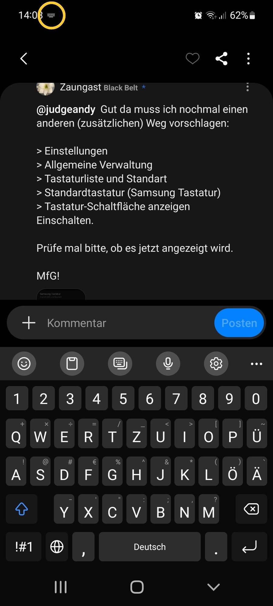

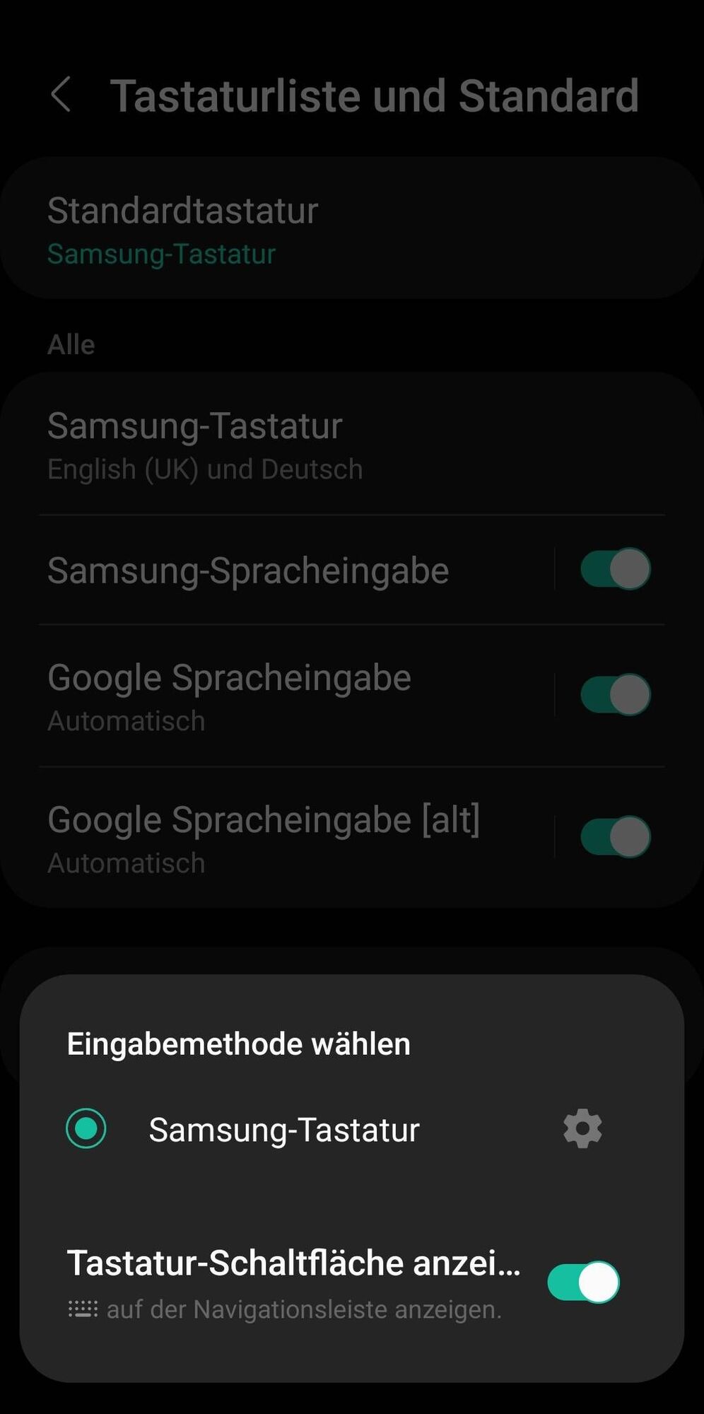

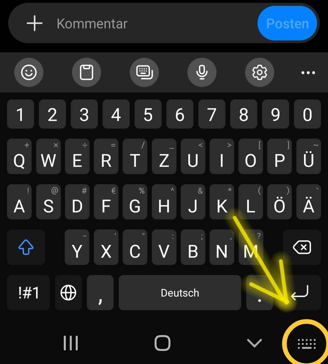

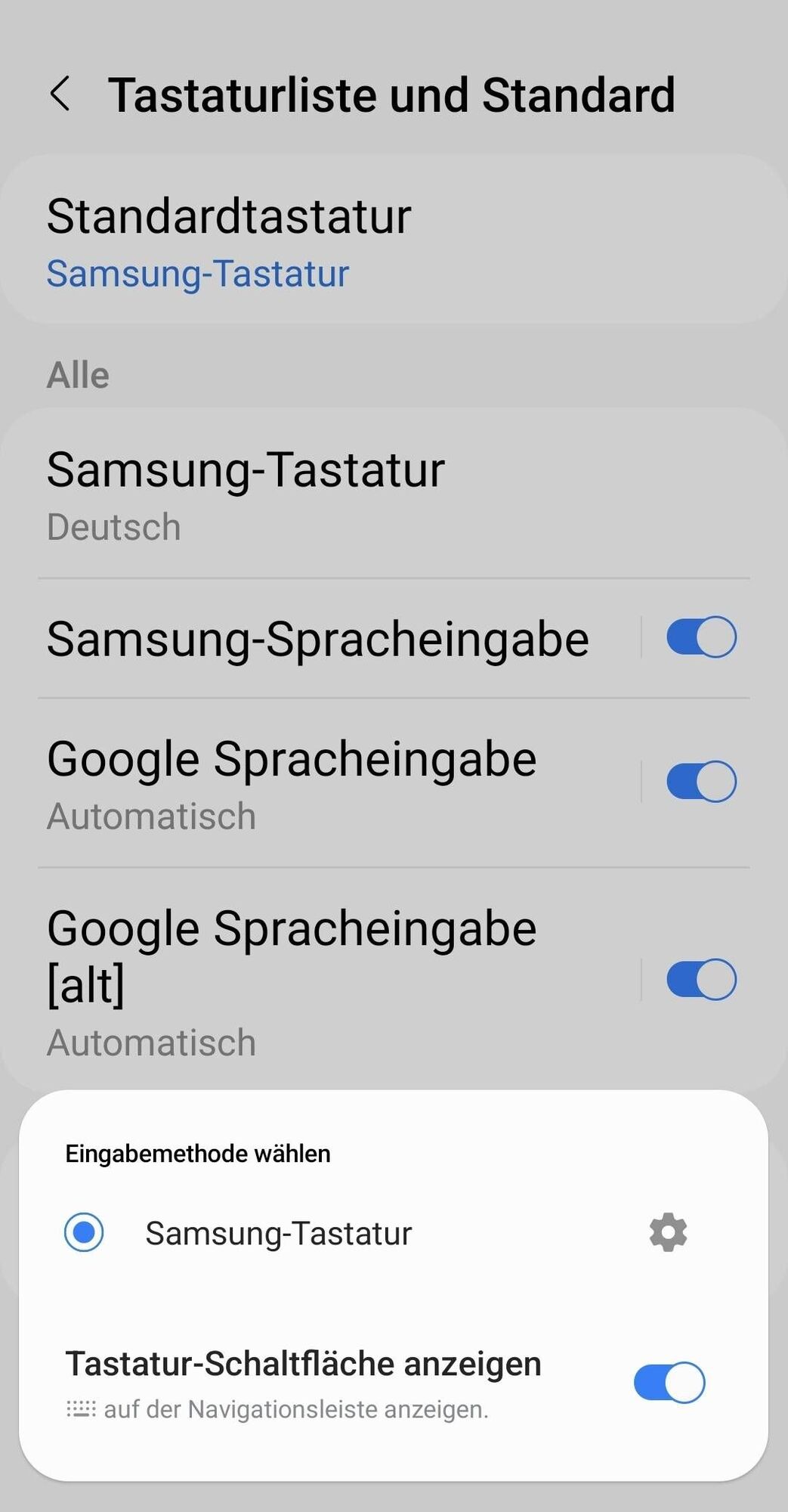

Gut da muss ich nochmal einen anderen (zusätzlichen) Weg vorschlagen:
> Einstellungen
> Standardtastatur (Samsung Tastatur)
> Tastatur-Schaltfläche anzeigen
Einschalten.
Prüfe mal bitte, ob es jetzt angezeigt wird.
MfG!
Hell-o L: @Olaf0674,
suche ich an der richtigen Stelle, kannst Du es bitte genauer beschreiben? Welche Tastatur verwendest Du?
Wenn ich die Tastatur-Schaltfläche "aus"-schalte, erscheint ein Tastatur-Symbol in der Statusleiste, dort kann ich es dann wieder "ein"-schalten. Natürlich nur wenn die Tastatur benutzt wird.
