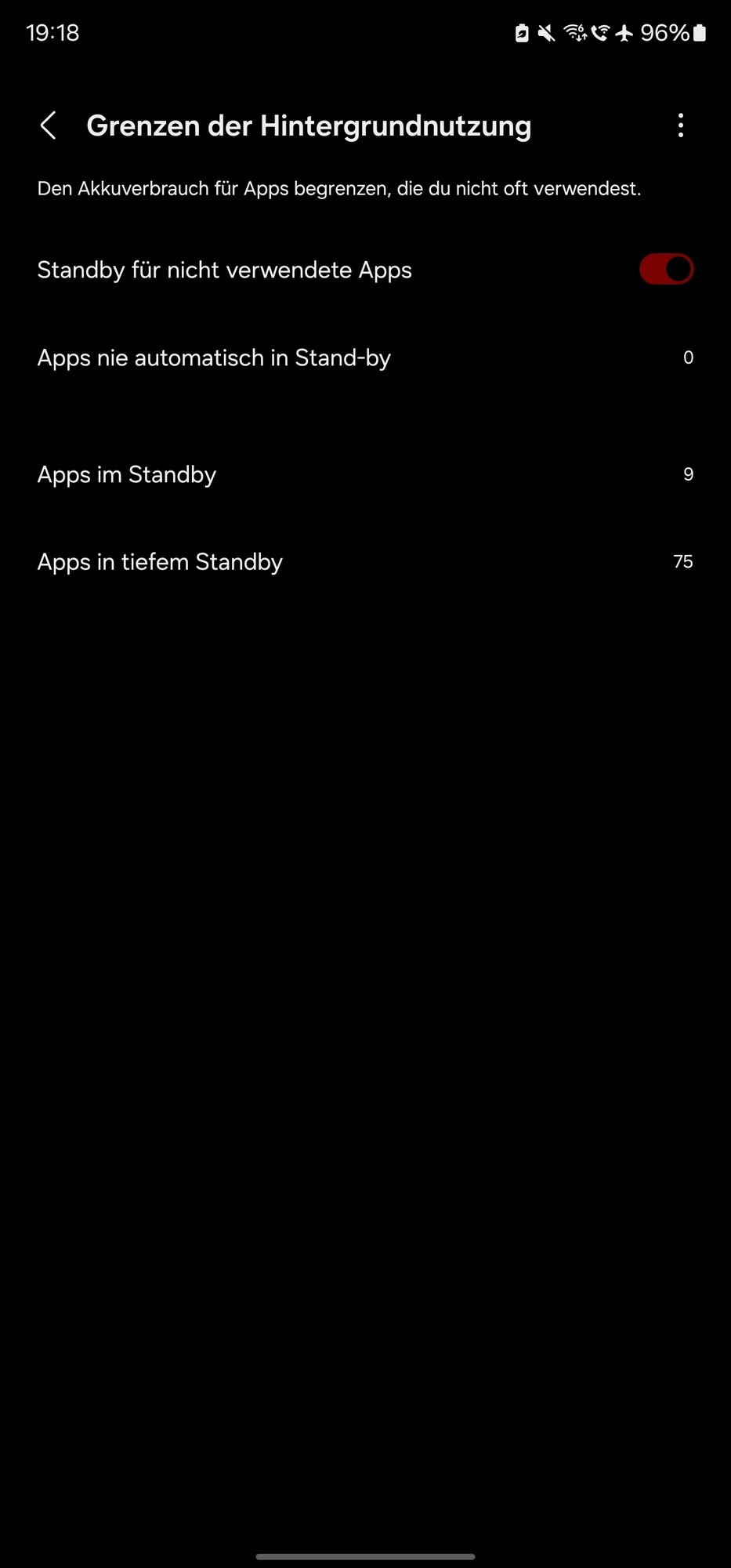

du hast höchstwahrscheinlich die good lock apps im tiefen standby versetzt, ändere die einstellung auf normalen standby, das sollte das problem beheben

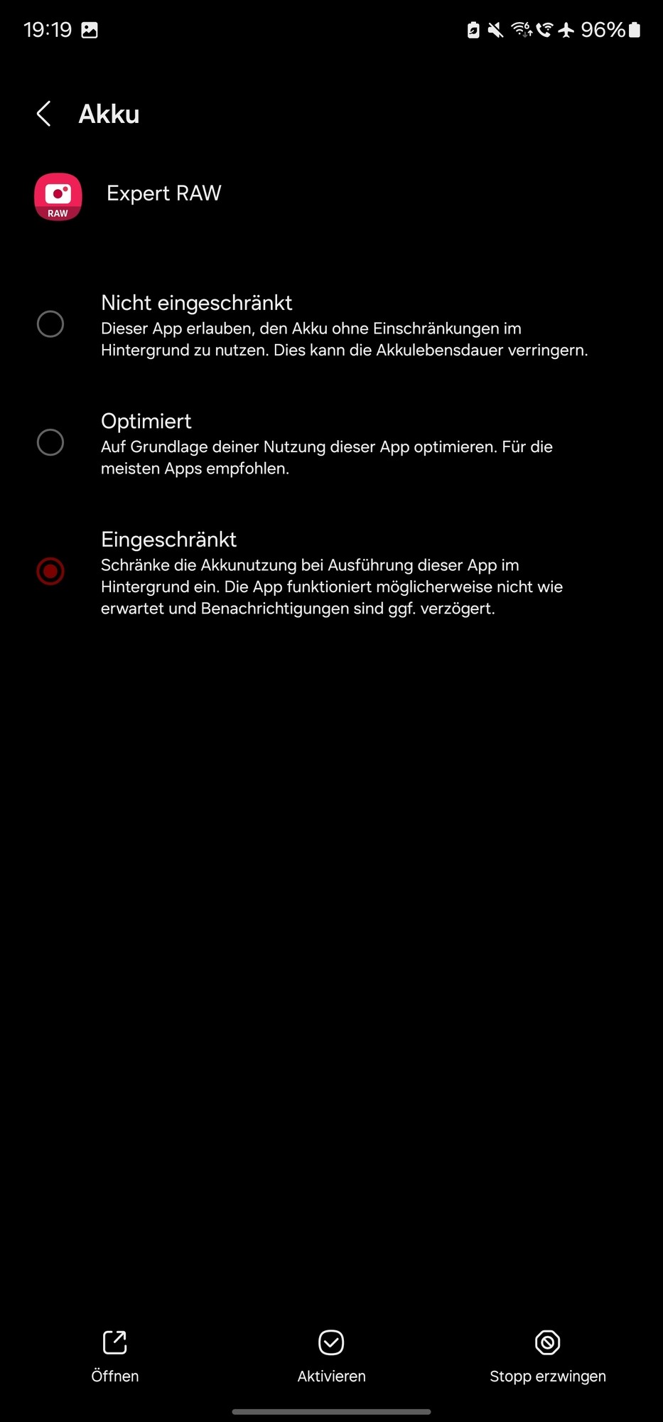

Apps laufen als "Nicht eingeschränkt" in der Akkunutzung.. Chache und Repair Apps bereits durchgeführt
seltsam, selbige probleme traten bei mir auf als ich die apps auf standby geschaltet habe.
es gibt jedoch 2 optionen für praktisch das selbe.
einerseits lässt sich in der app info zwischen 3 optionen wählen, andererseits im menüpunkt standby für nicht verwendete apps.
bei mir überschneiden die dinge sich manchmal, schau mal nach ob du wirklich in beiden szenarien die akkuoptimierung deaktivert hast.

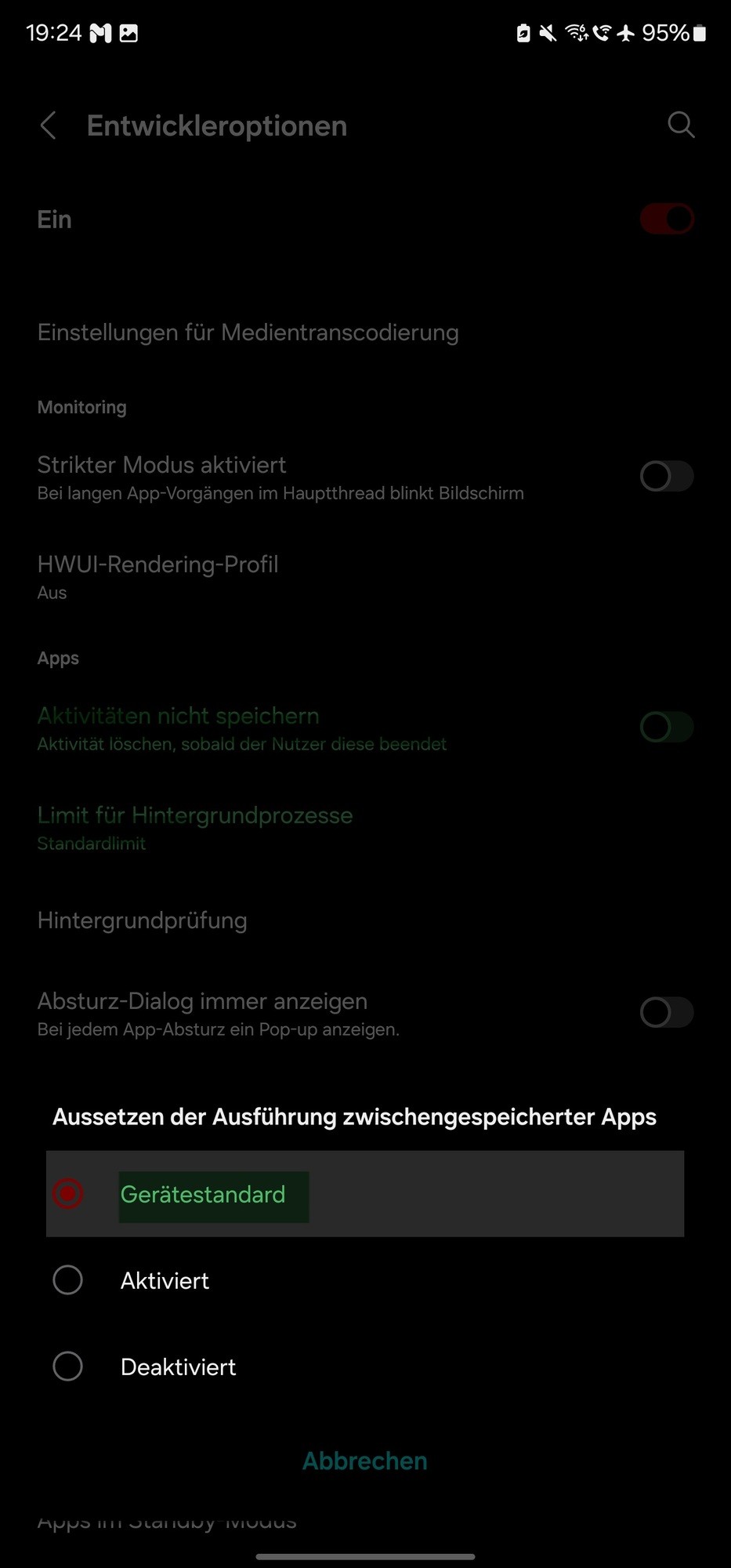

sollte dies nicht helfen, wüsste ich ehrlich gesagt nicht woran es sonst liegen könnte mein freund *m:1f615.png*
ist nen versuch wert, vergewissere dich evtl. nochmals ob die in grün markierten einstellungen auch bei dir derart eingestellt sind.
