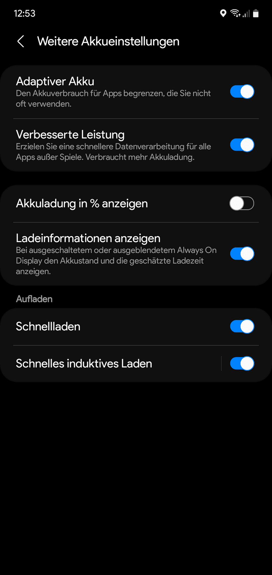

Unter aufladen steht bei mir nur schnellladen und das ist altiviert

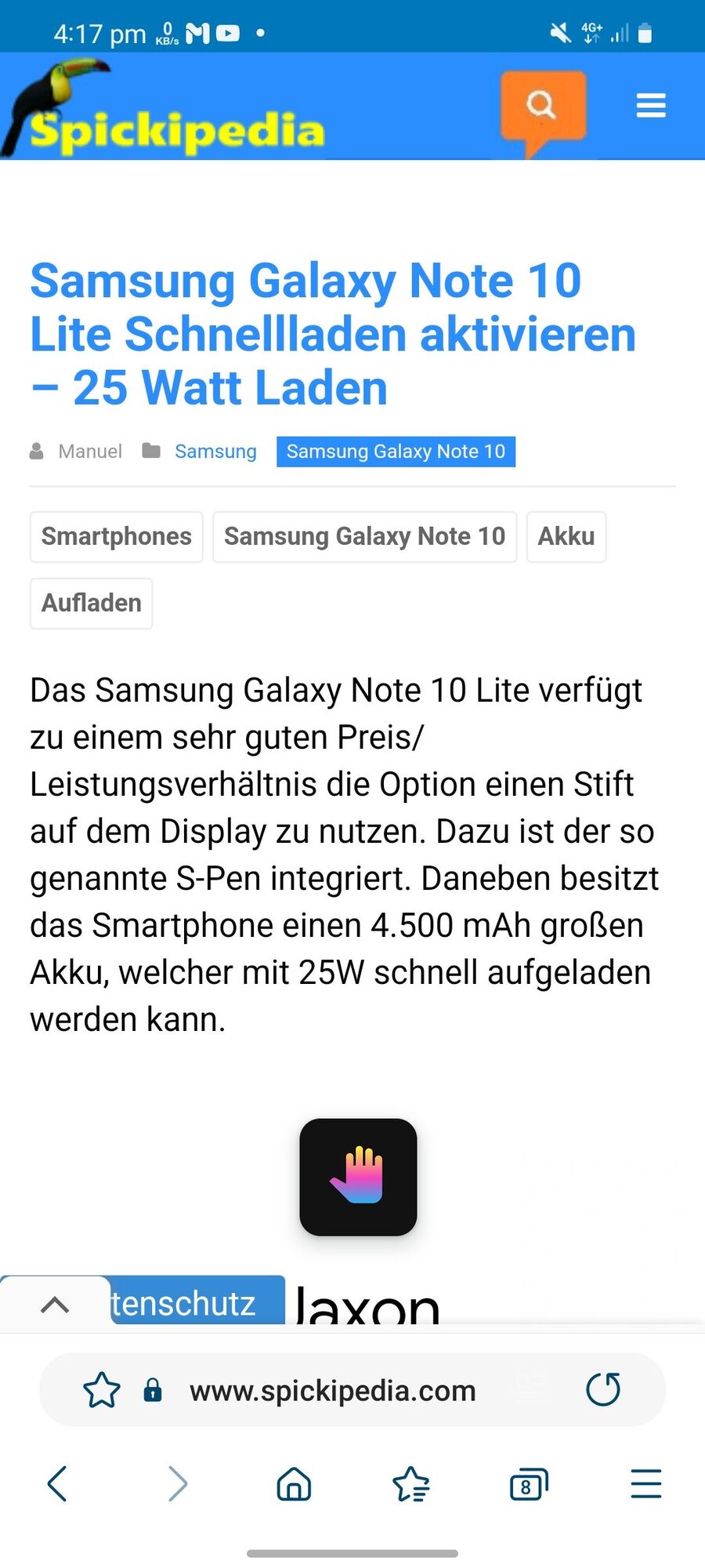

Das habe ich gefunden
I found a solution here and I tested it myself.

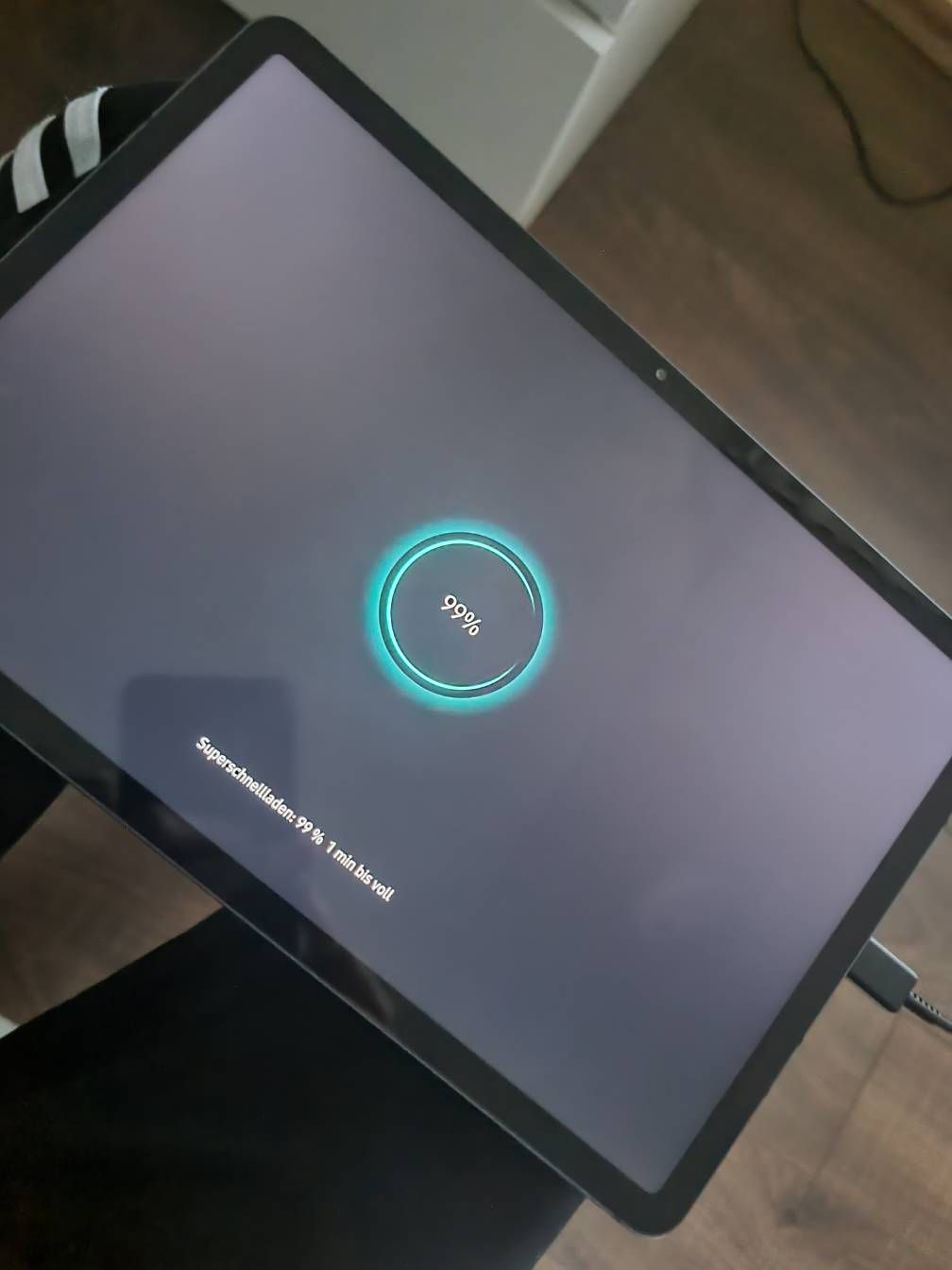

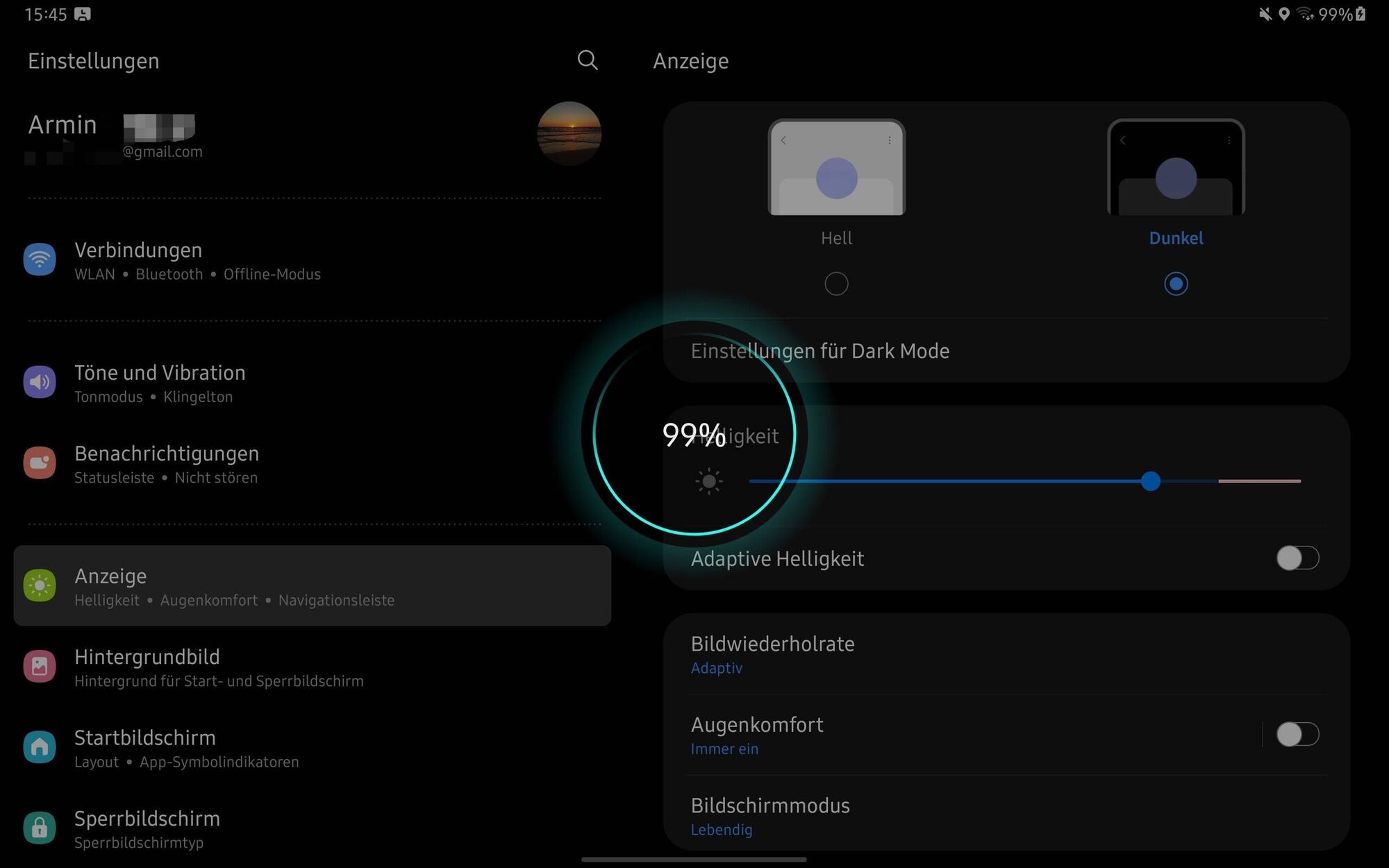

Ne, bei A11 zeigt es bei Superschnellladen noch einen blauen Kreis an. Erst mit A12 wurde er grün. ;) Habe es eben bei meinem Tab ausprobiert, das lädt auch mit 25 Watt und dem selben Netzteil, was bei L: @M1ka, im Lieferumfang enthalten ist. (USB-C auf USB-C)
