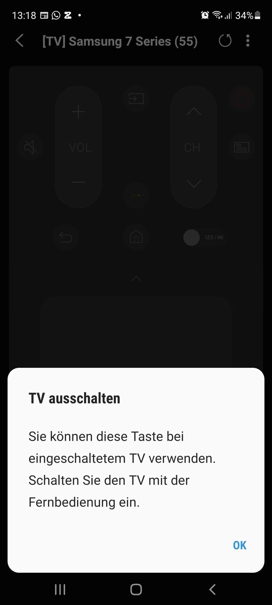

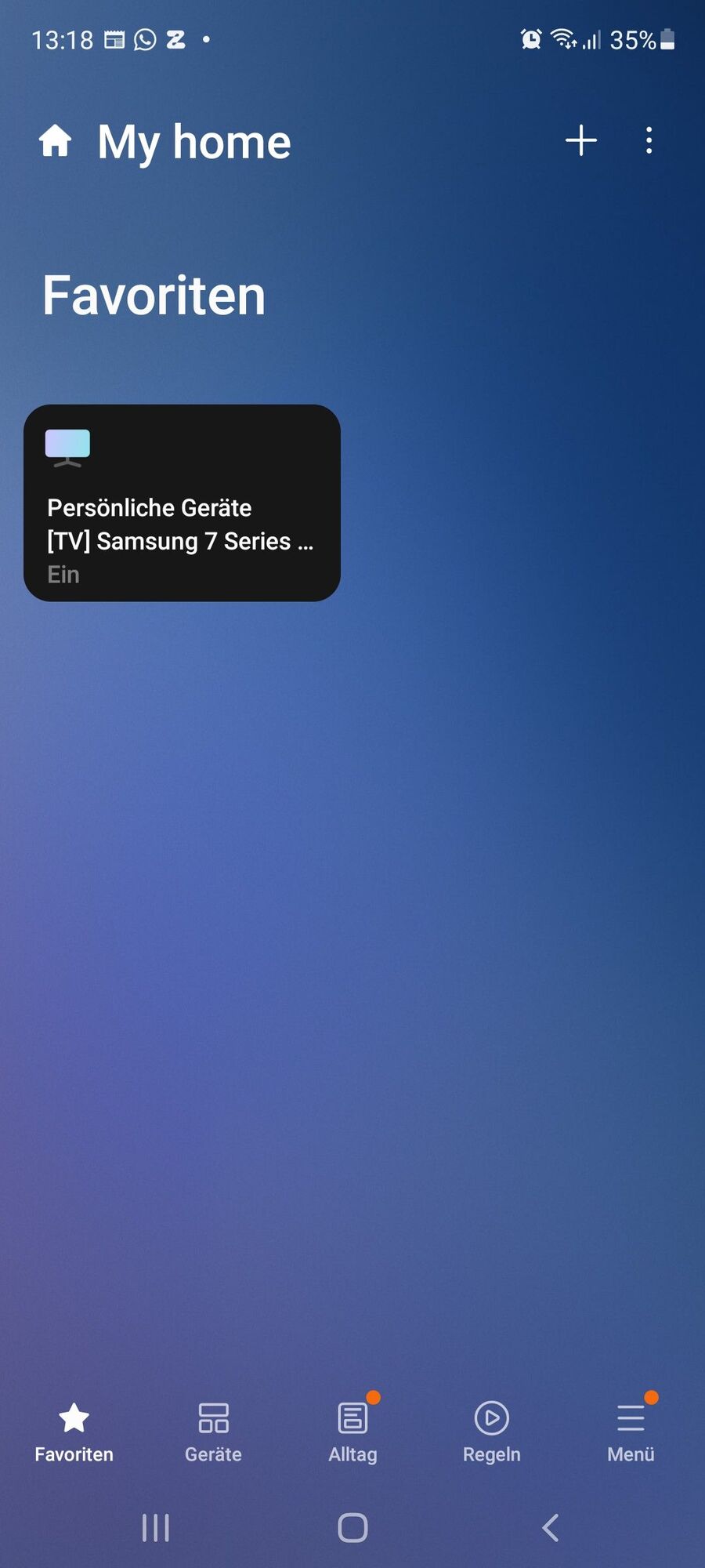

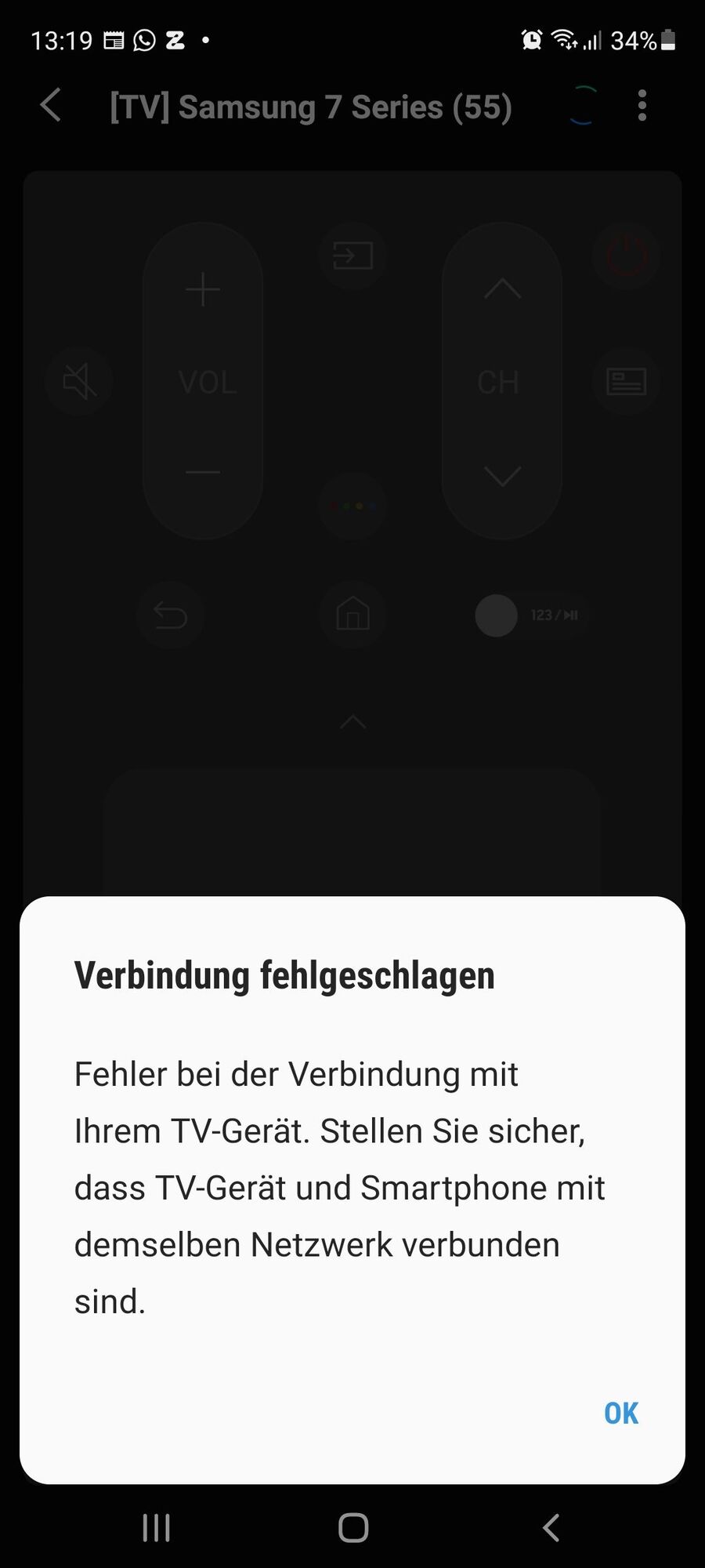

Ich habe das Problem, dass ich meinen Fernseher (UE55NU7179) nicht mit der Smart Things App auf meinem Handy (S20 FE) steuern kann. Verbunden ist er, allerdings wenn der Fernseher an ist und ich auf die Fernbedienungsansicht gehe steht dort dass der Fernseher nicht an ist und/oder das die Geräte nicht im selben Netzwerk sind.
Bilder dazu sind im Anhang.
Die Geräte sind im selben Netzwerk nur das der TV per Lan Kaben angeschlossen ist und der Fernseher war an.
Könnte mir da jemand weiterhelfen.

Hab die App nochmal Deinstalliert und dann ging es. Es geht anscheinend wirklich nur wenn sie im selven WLAN sind. Lan und WLAN geht anscheinend nicht. Danke
Meiner Erfahrung nach funktioniert das nur, wenn Fernseher und Handy beide im selben 2,4 G WLAN sind. Ich hatte letztens auch Probleme zwischen NeoQLED und Fold3. Tipp: Besser über HDMI-Kabel verbinden und Samsung Dex nutzen.
