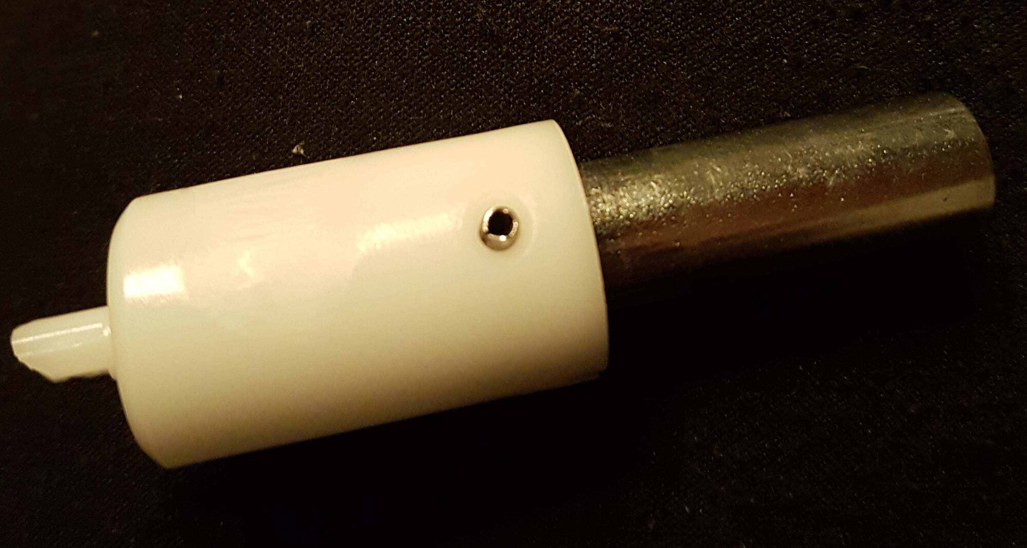

Hallo, ich hoffe, jemand kann mir sagen, welche Aufgabe nun folgendes Teil meines Kühlschranks ursprünglich mal inne gehabt hat...ist mir mal beim Einsetzen des Eiswürfelbehälters entgegengekommen...
Und um jetzt das richtige Ersatzteil zu bestellen, mus ich wissen, wo das Abgebrochene hingehört....
ich habe einen RSH5UTTS1/XEG
Bin dankbar für jede Info *:smiling-face:

Laut unserer Kühlschrank-Experten handelt es sich dabei um einen Teil des "Case-Auger Motor", welcher nicht eigenständig getauscht werden kann. Dementsprechend wirst du wohl leider bei der Ersatzteilehotline keinen Erfolg haben, da dort nur Teile nachbestellt werden können, die nicht durch einen Fachmann ersetzt/eingebaut werden müssen.
Deshalb empfehle ich dir stattdessen einmal unsere Kollegen vom telefonischen Support wegen eines Reparaturtermins zu kontaktieren: 06196 934 0 275 (Mo bis Fr: 08:00 - 20:00 Uhr; Sa 09:00 - 17:00 Uhr). Denen kannst du auch gerne schon mitteilen, dass wahrscheinlich das vollständige Modul (Ersatzteil-Nummer DA61-06042A) getauscht werden muss.
