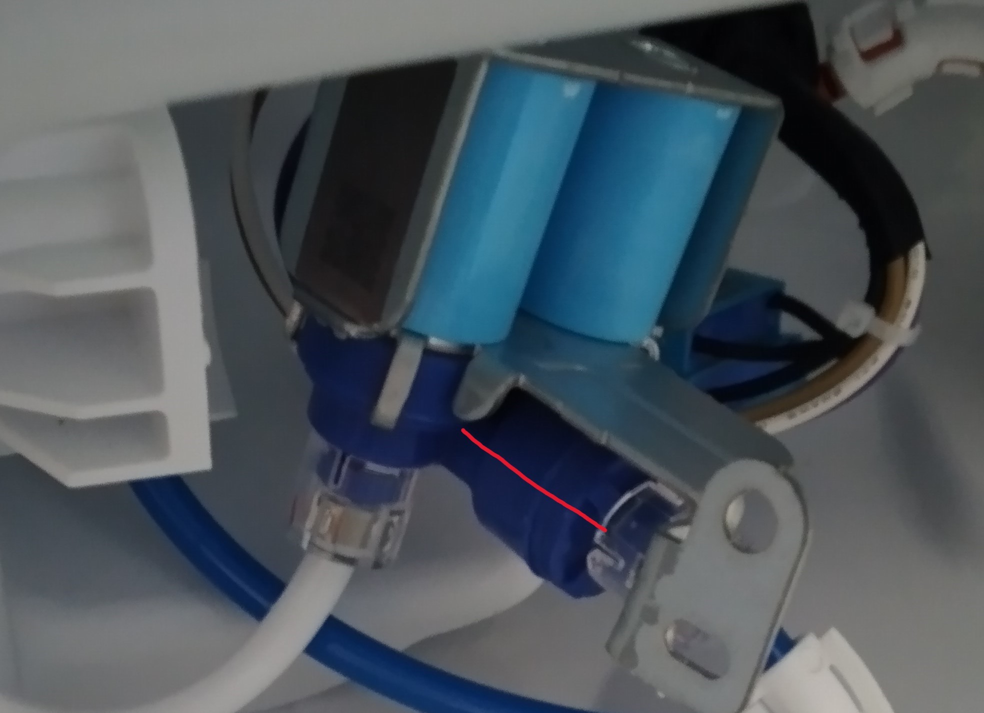

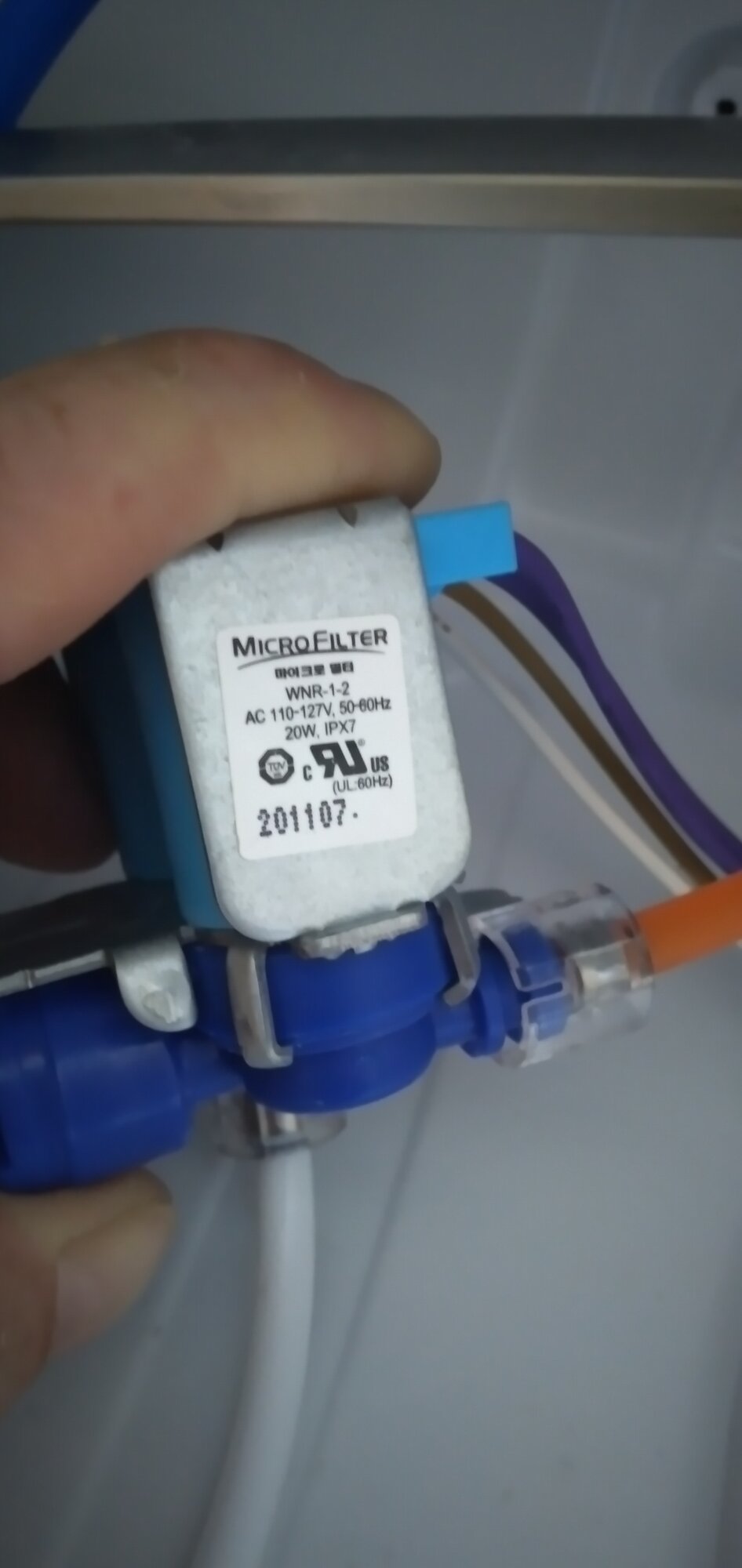

Hallo, mein Kühlschrank hat Wasser und -Eisspender. Das Wassereinlassventil ist ein Magnetventil.
Mein Problem was ich jetzt habe ist zum einen genau das passende Ventil zu bekommen demnach ist erstmal notdürftige Reparatur angesagt.
Bis zum Einlass ist mein Druck in Ordnung. Das Ventil scheint auch zu öffnen, es kommt Wasser aber nicht mehr mit ausreichenden Druck. Ich habe es schon versucht zu reinigen danach war es minimal besser aber immer noch nicht ausreichend. Hier sind mal ein paar Bilder von dem Ventil.
Kann es sein das im Ventil zwischen Einlass und Auslass noch einmal sowas wie ein Filter sitzt der sich zusetzt? Ich habe das auf dem einen Foto mal mit einer roten Linie markiert.
Bei beiden Ausgängen ist es gleich deswegen vermute ich das Problem muss zwischen Einlass und dem Magnetfilter liegen.
Über Hilfe wäre ich Dankbar.
Gruß Manuel
