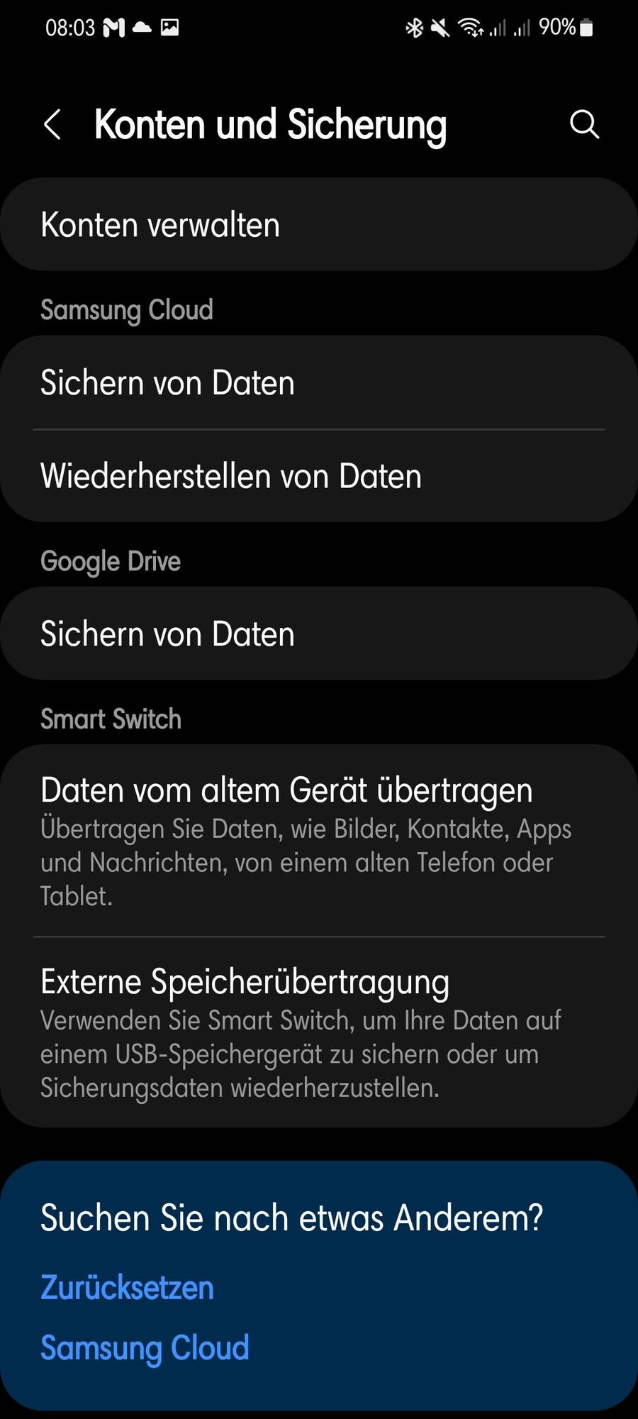

Im Sicheren Ordner in den Einstellungen unter Sichern und Wiederherstellen
Genau die Funktion ist doch entfernt worden, daher frage ich ja... Dort war es ja früher auch.

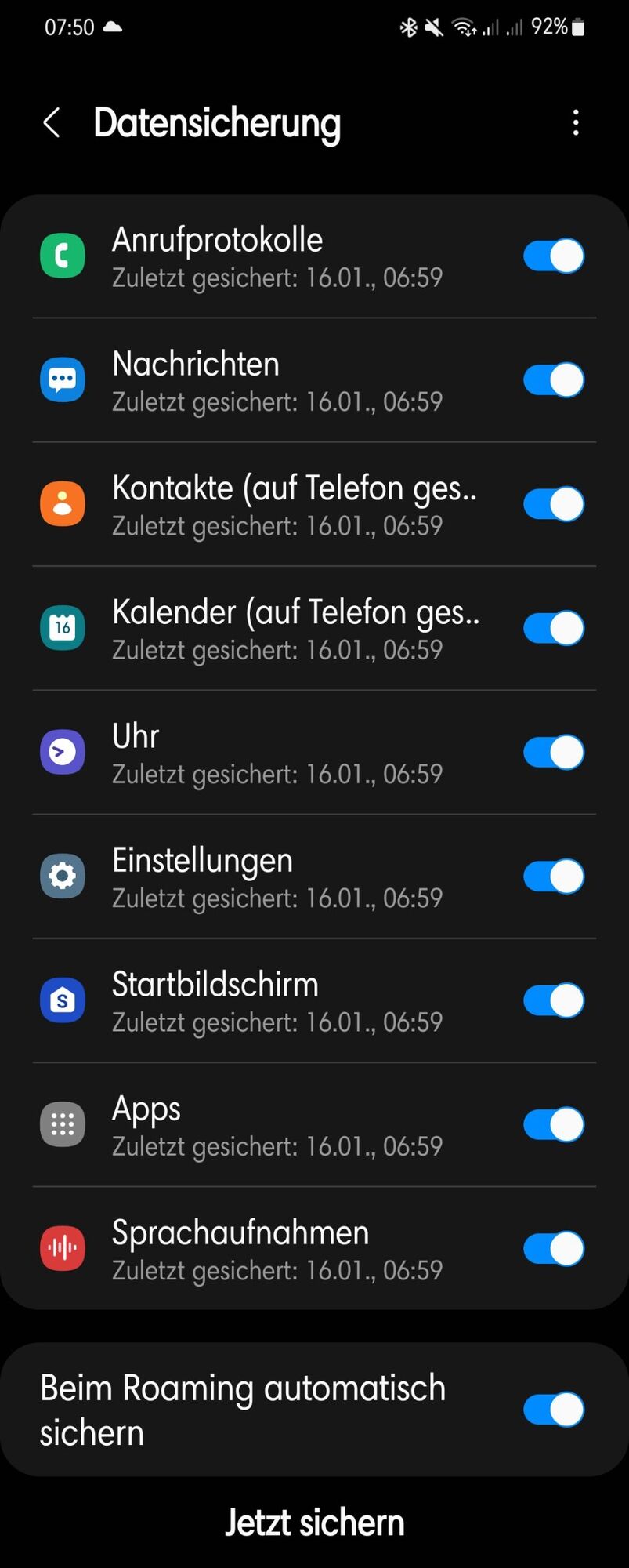

Die Masken im sicheren Ordner sehen aber anders aus, dort sind allerdings aus Sicherheitsgründen keine Screenshots möglich. Ich habe vor 10 Minuten dort eine Sicherung angelegt, die Funktion ist also definitiv nicht entfernt worden. Wahrscheinlich ist nach der Änderung in der Samsung Cloud die Sicherung nur noch direkt aus dem sicheren Ordner möglich.
