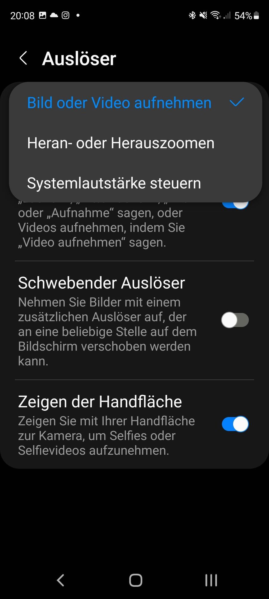

Noch mal, zu Deinem Test am note 20, kannst Du mir mal alle Einstellungen nennen, die dazu führten, dass die Auslösung klappte, vielleicht habe ich nur etwas übersehen.
Wie gesagt , die Verbindung mit den Stick klappt ja, für alle, die ich bisher getestet habe, nur eine Auskösung in Verbindung mit der Kamera klappt nicht.

Du musst in den Einstellungen der Kamera beim Auslöser- drücken der Lautstärketasten - Bilder oder Video aufnehmen- einstellen
