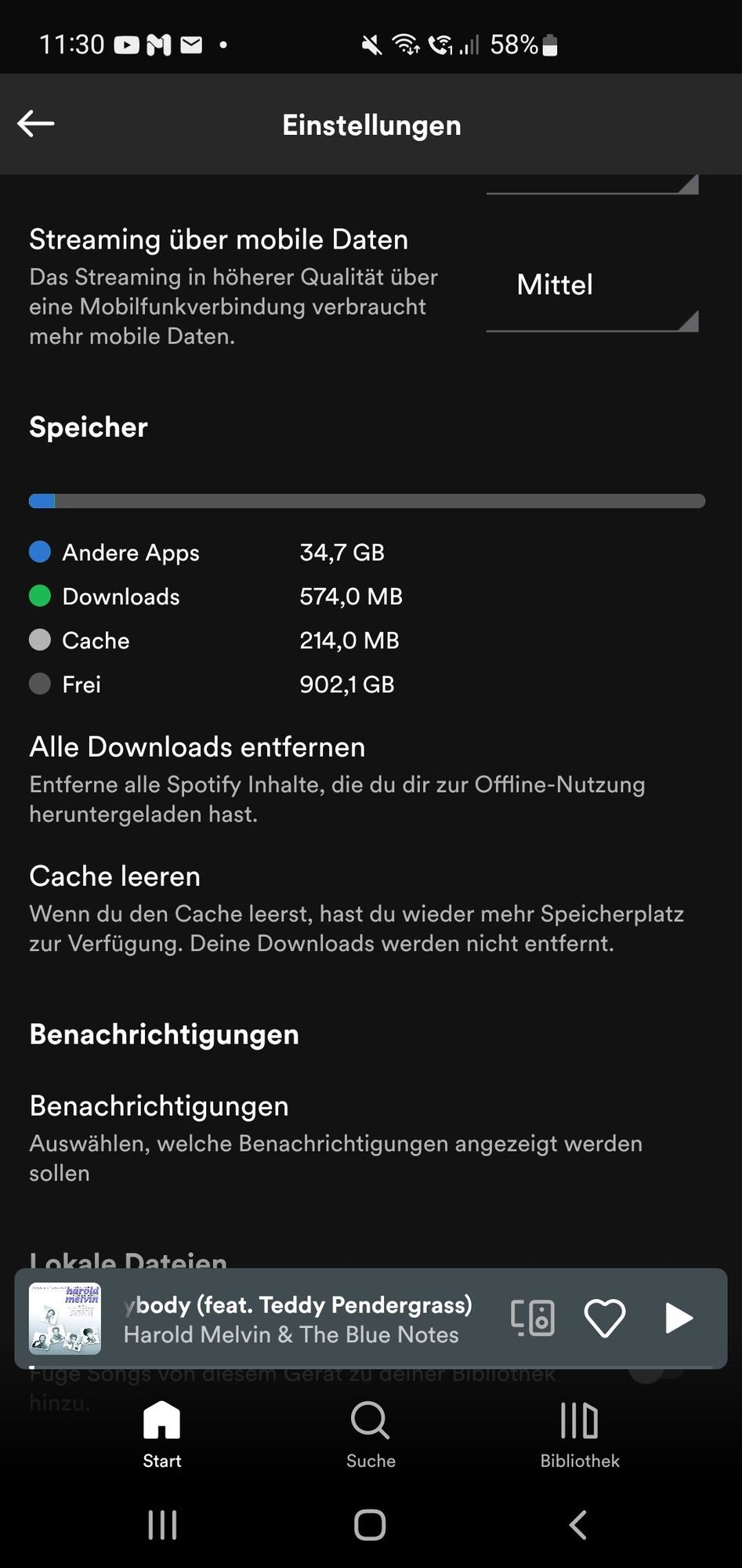

Bei mir landen die automatisch im Gerätespeicher, siehe Screenshot.
Das die Downloads standardmäßig auf der SD Karte landen ist ja auch richtig. Das ist aber nicht das Problem. Wie bereits oben geschrieben ändert sich der Speicherplatz nach einem Neustart bzw die Downloads der SD Karte verschwinden. Daraufhin versucht er alles auf dem Gerätespeicher zu packen, was ich aber nicht will.

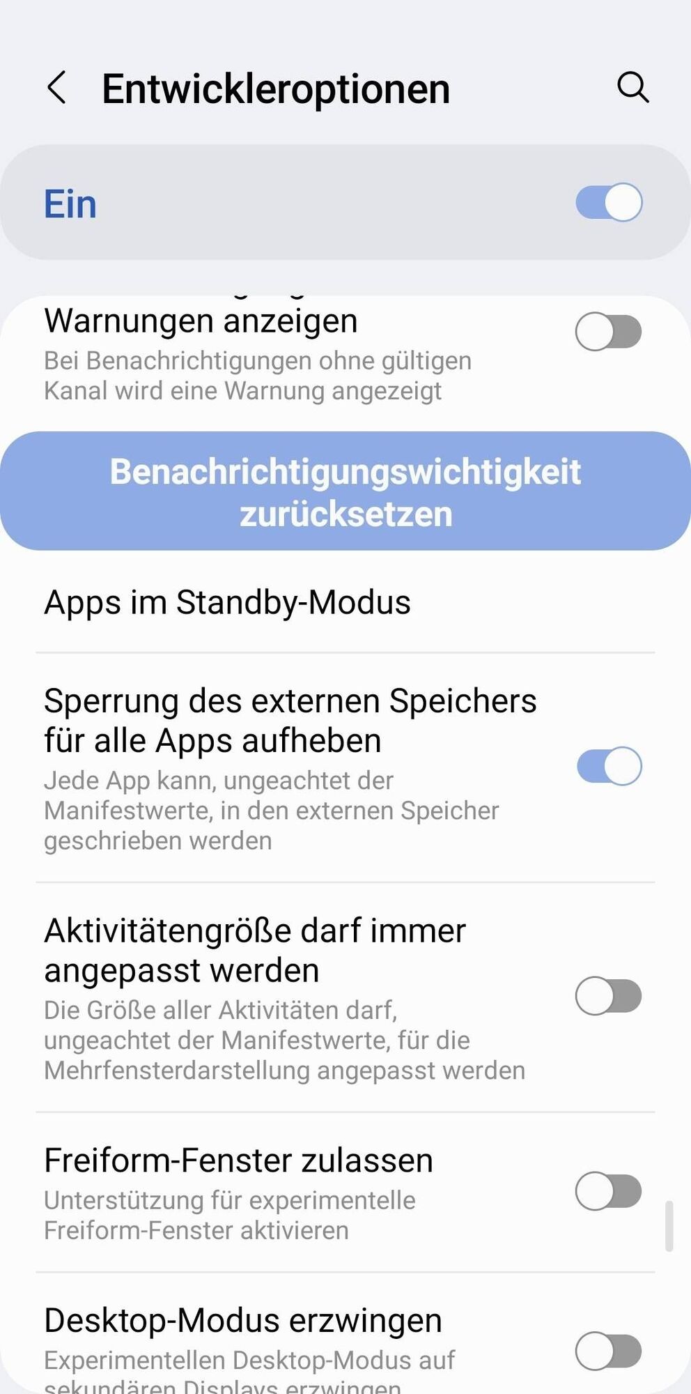

Habe nun eine Lösung bzw Workaround für das Problem. Spotify muss deinstalliert werden. In den Entwickleroptionen den Punkt "Sperrung des externen Speichers für alle Apps aufheben" aktivieren. Danach Spotify auf die SD Karte kopieren. Dann sollte es auch nach einem Neustart funktionieren. Das Problem lag darin dass die SD Karte noch gar nicht bereit ist wenn Spotify im Hintergrund gestartet wird. Schade das ein so großes Unternehmen so etwas nicht in den Griff bekommt. Samsung trifft da wohl keine Schuld. Hoffe ich konnte auch anderen helfen.

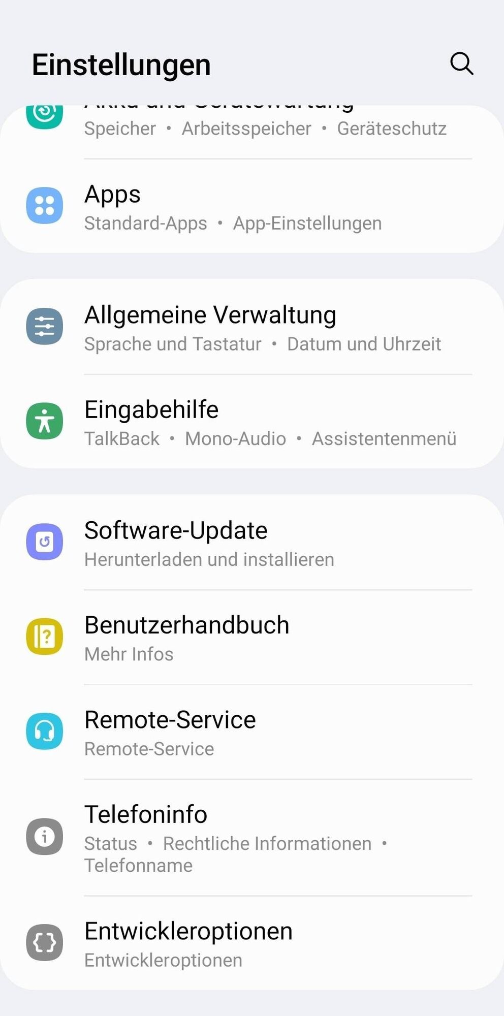

Über die Entwickleroptionen wie im Bild gezeigt. Falls diese nicht vorhanden sind unter Telefoninfo->Softwareinformationen-> mehrmals auf Buildnummer klicken. Daraufhin müsste ein Hinweis erscheinen, dass die Entwickleroptionen aktiviert sind. War mit Android 12 und One Ui 4.1.
Witzig, die Entwickleroptionen gibts bei mir nicht. Auch in Telefoninfo gibts die nicht. Und auch wenn ich in den Einstellungen auf Suche gehe finde ich weder die "Sperrung des externen Speichers aufheben" Einstellung, noch die Entwickleroptionen. Es gibt nur die Entwicklereinstellungen, dann aber ohne der Sperrung....
