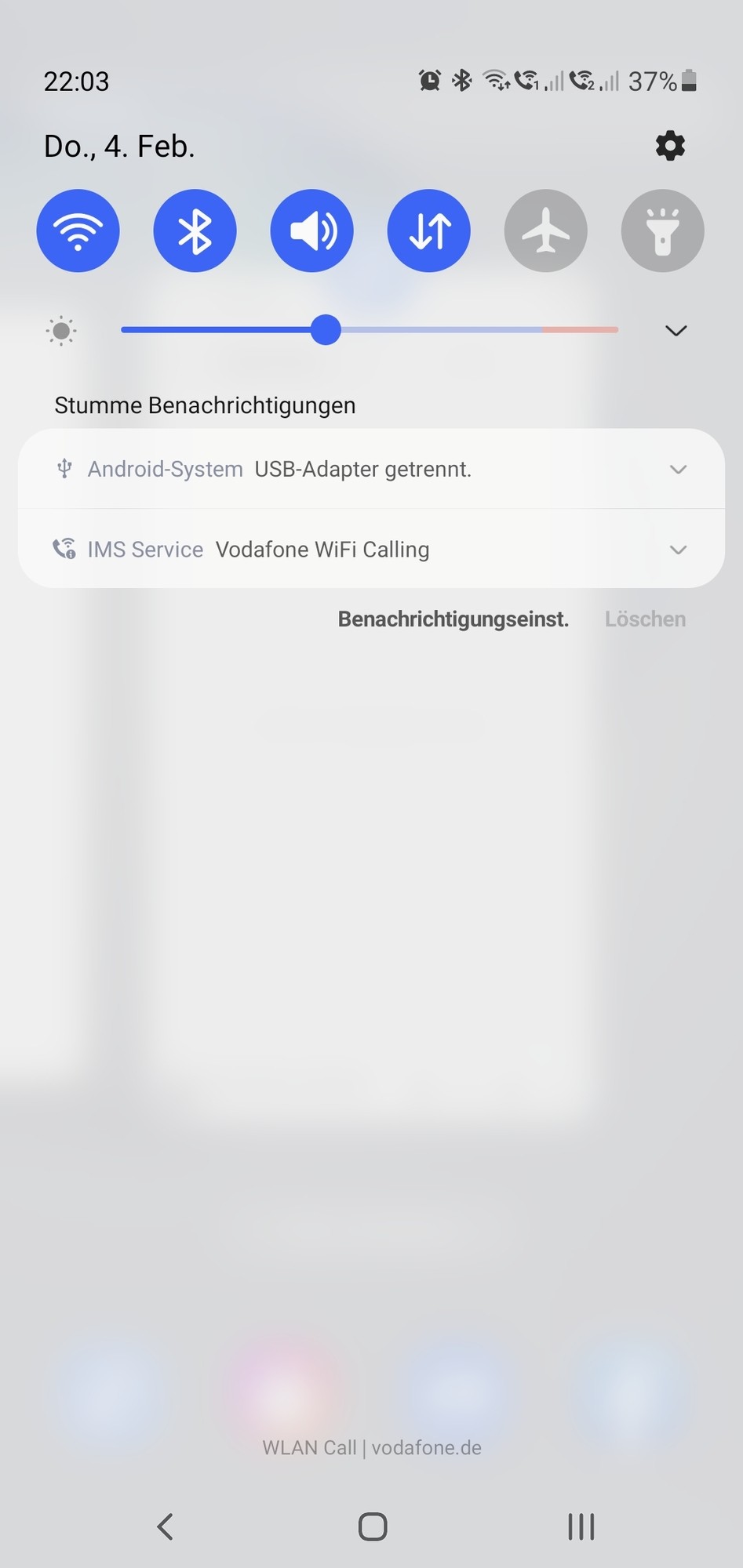

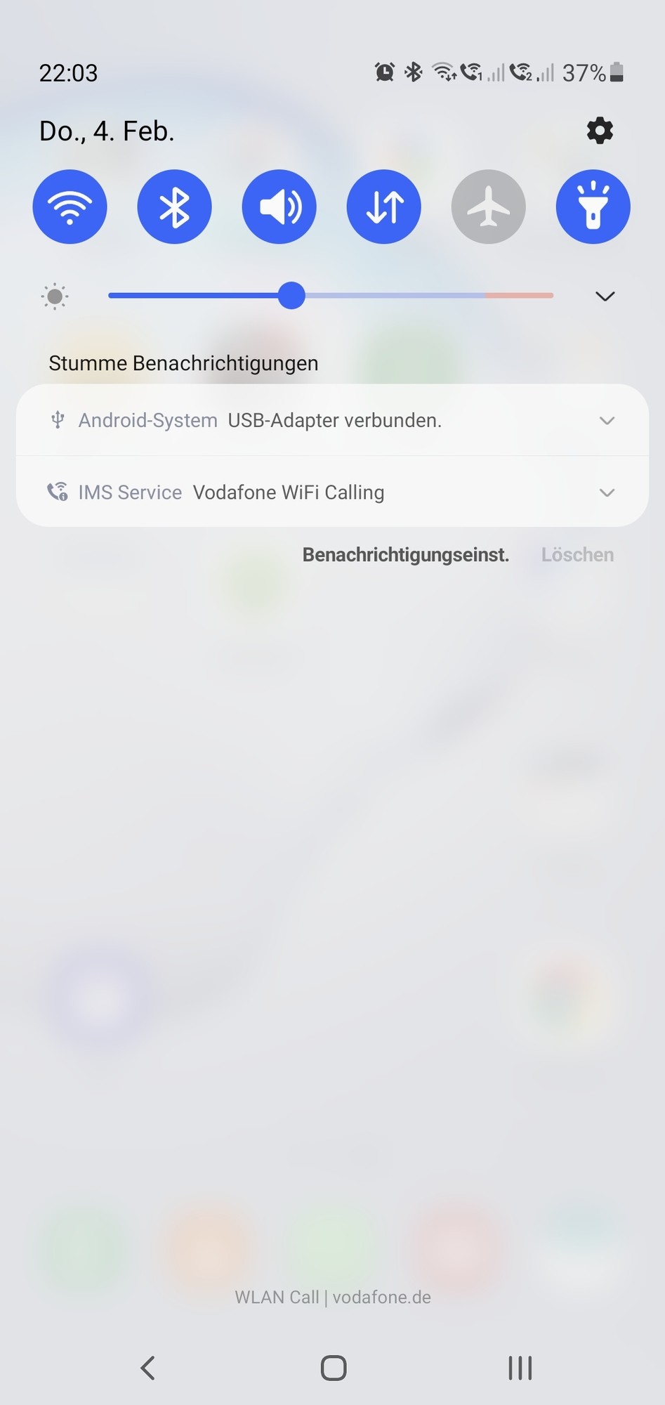

Dann hab ich mal die Kopfhörer angesteckt, die gehen immer noch nicht. Und in den Benachrichtigungen wechselt jetzt ständig die Meldung "USB-Adapter verbunden" und "USB-Adapter getrennt". Das bleibt auch so, wenn ich die Kopfhörer wieder abstecke. Nur ein Neustart hat geholfen, dass das weg geht.
