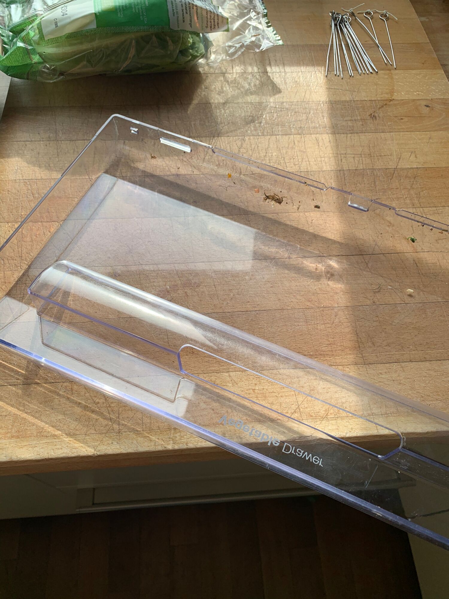

wer kann mir sagen wie Ihr die Gemüseschubladen bei eurem Side by Side Kühlschrank reinigt. Es sieht so aus als könnte man sie in 2 teile zerlegen, will aber nichts kaputt brechen. Wie sind eure Erfahrungen ?
Danke und Gruss Meik

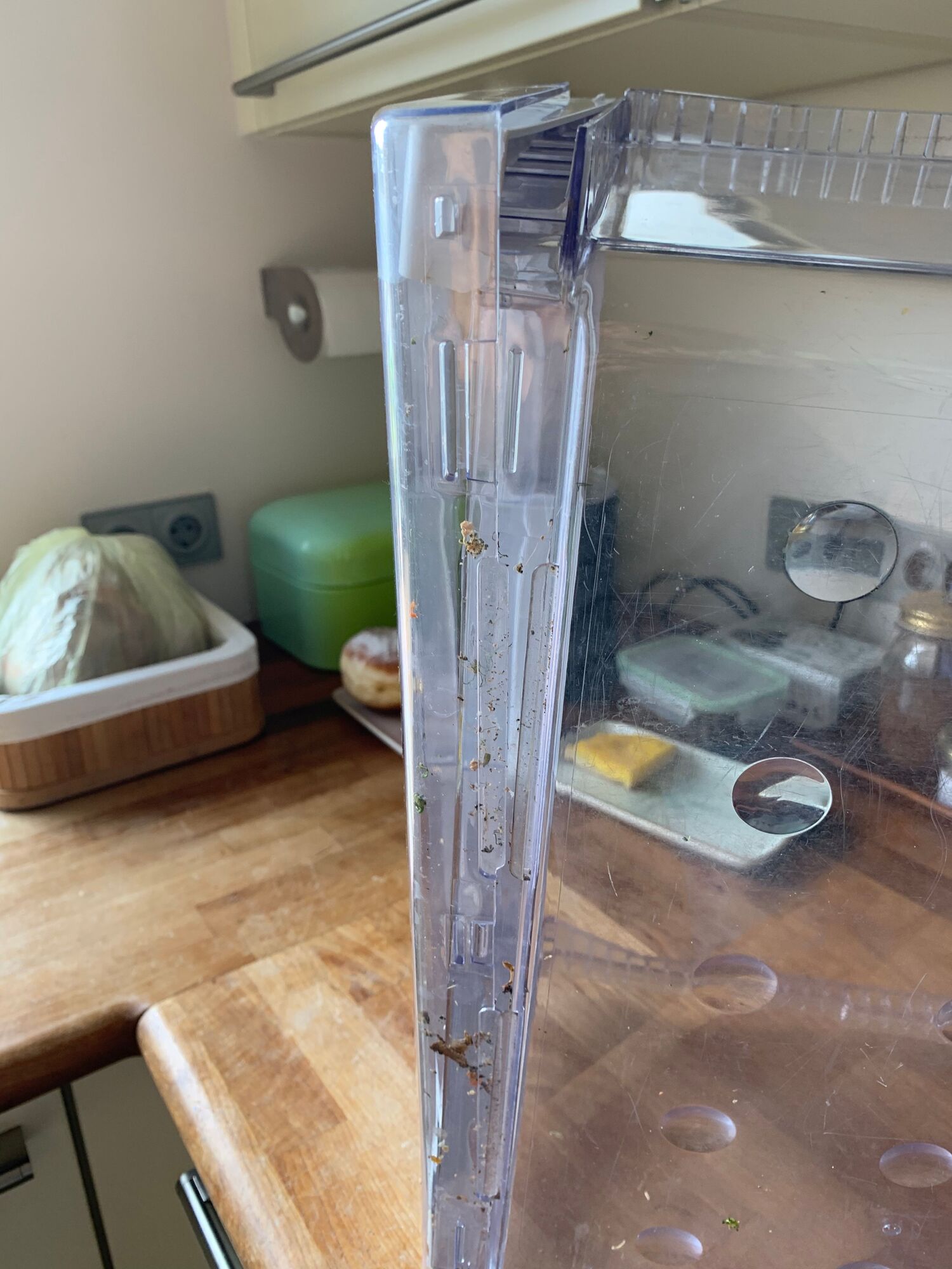

    Es ist nur "doof". Dass sich zwischen den beiden "Schichten" Dreck einschleichen kann. Und der sollte ja irgendwie rauszubekommwn sein.

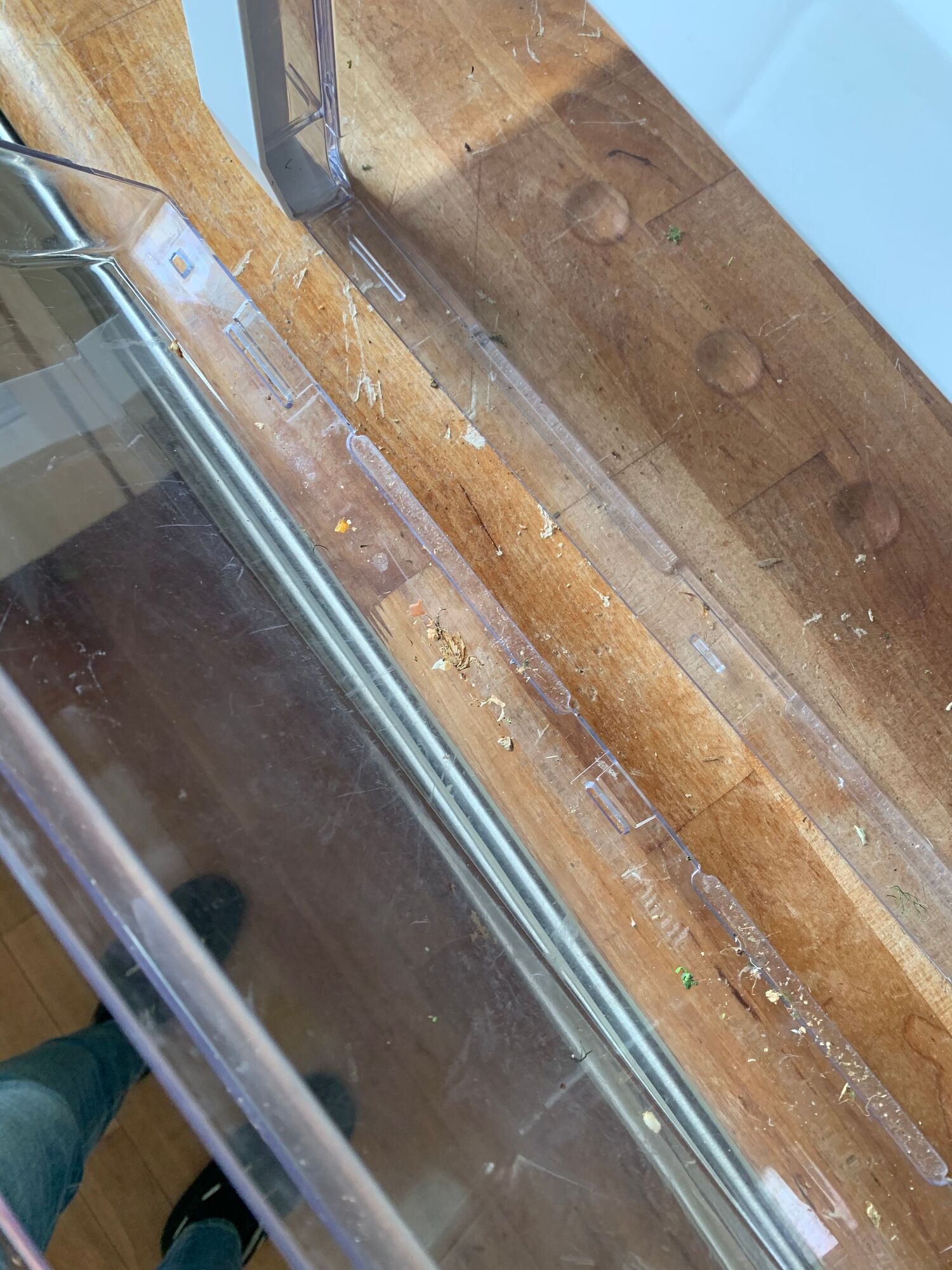

    Es kann doch nicht sein, dass sich zwischen den 2 Plexiglasschichten Reste ansammeln, die sich dann nicht mehr entfernen lassen können.
    Ich habe eben auch meine Schublade zerlegt. Der Trick ist dabei erst den weißen Griff oben abzumachen. Vorsichtig mit einem Messer den Griff an der Innenseite aushebeln. Sobald dieser Weg ist, kann die Front an der Unterseite gelöst und abgeklappert werden.

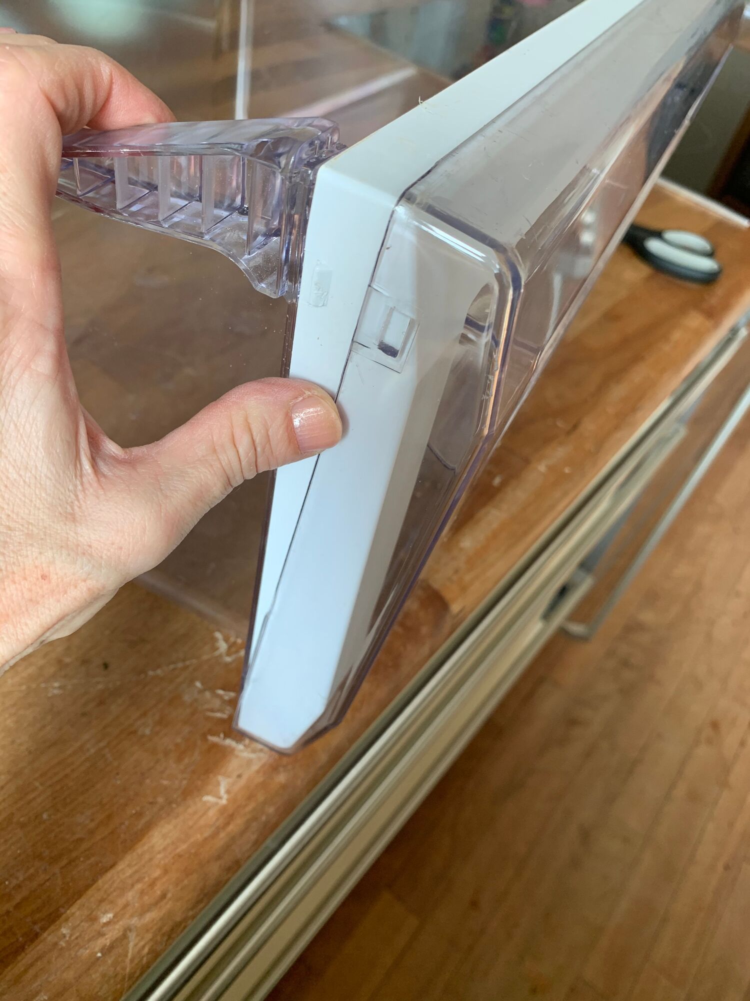

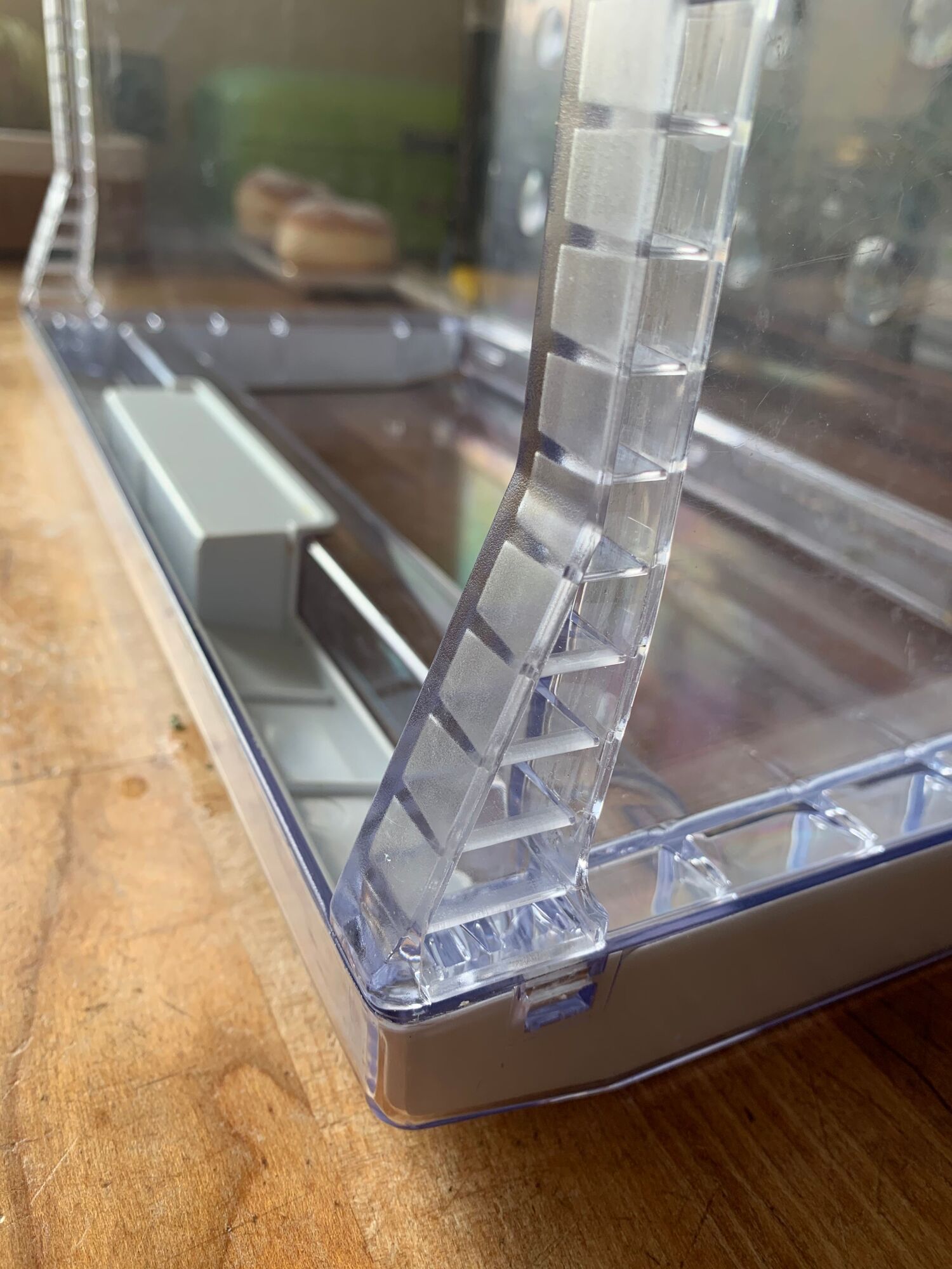

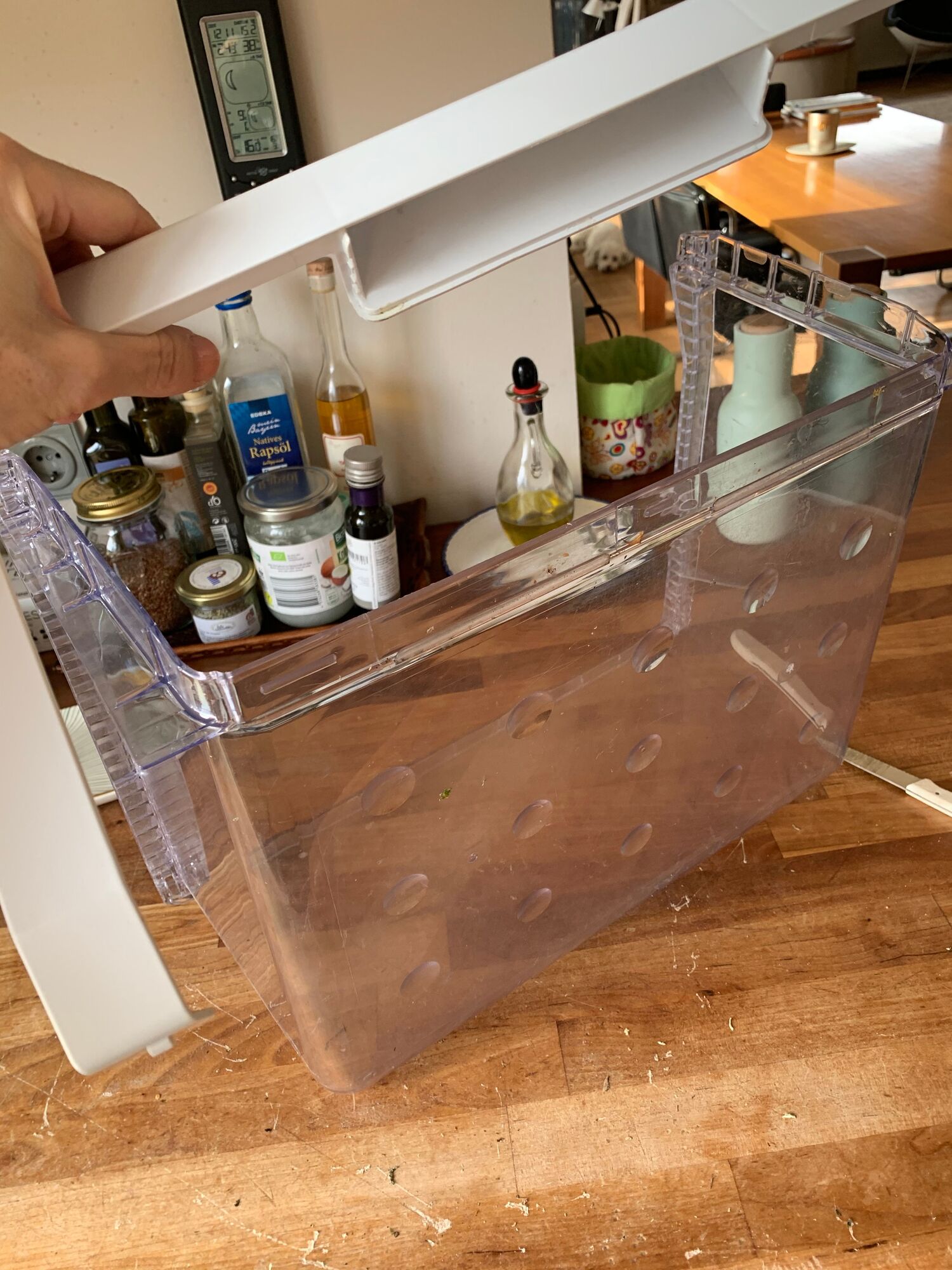

    ich bin zwar nur architektin und kein küchenbauer, aber es geht ganz einfach, die schublade auseinander zu bauen. schaut euch die bilder an*1f603.png*
    schublade auf frontseite legen
    hier seitlich raushebeln am seitenteil
    mit dem messer zwischen das weiße und das plexiglas und ein bisschen hebeln, damit der nubsi rausgeht. dann etwas am plexisglas nach oben ziehen. das gleiche mit der anderen seite.
    oberkante etwas rausklappen, dann geht die unterkante auch ganz leicht ab

    Es ist wirklich übel, dass Samsung eine Schublade herstellt, die zwischen den beiden Plexi-Teilen innerhalb weniger Monate Gemüseteile ansammelt, die sich nicht entfernen lassen. Die Geschäftidee, dass der Kunde immer wieder neue Schubladen kaufen soll ist abartig.

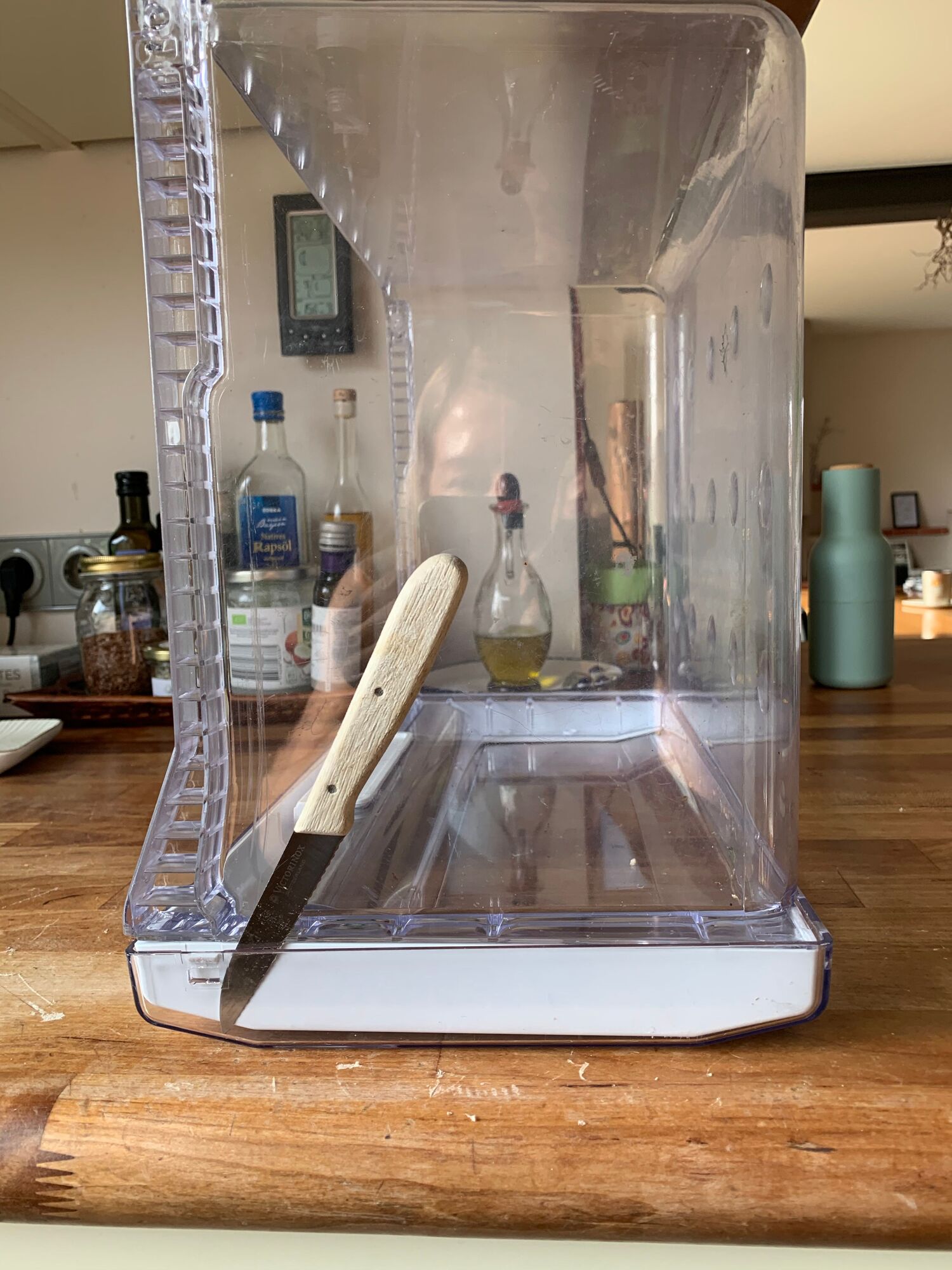

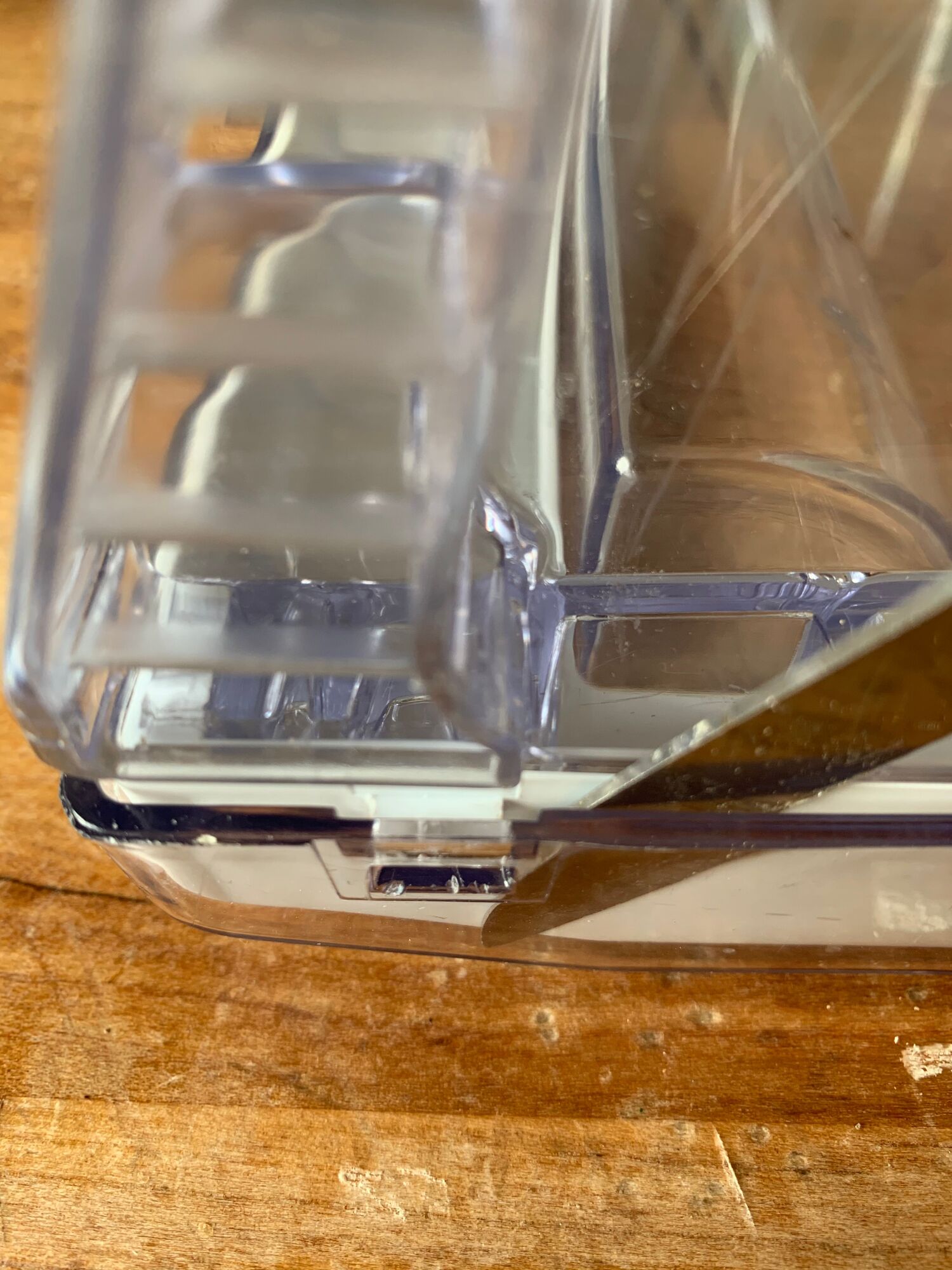

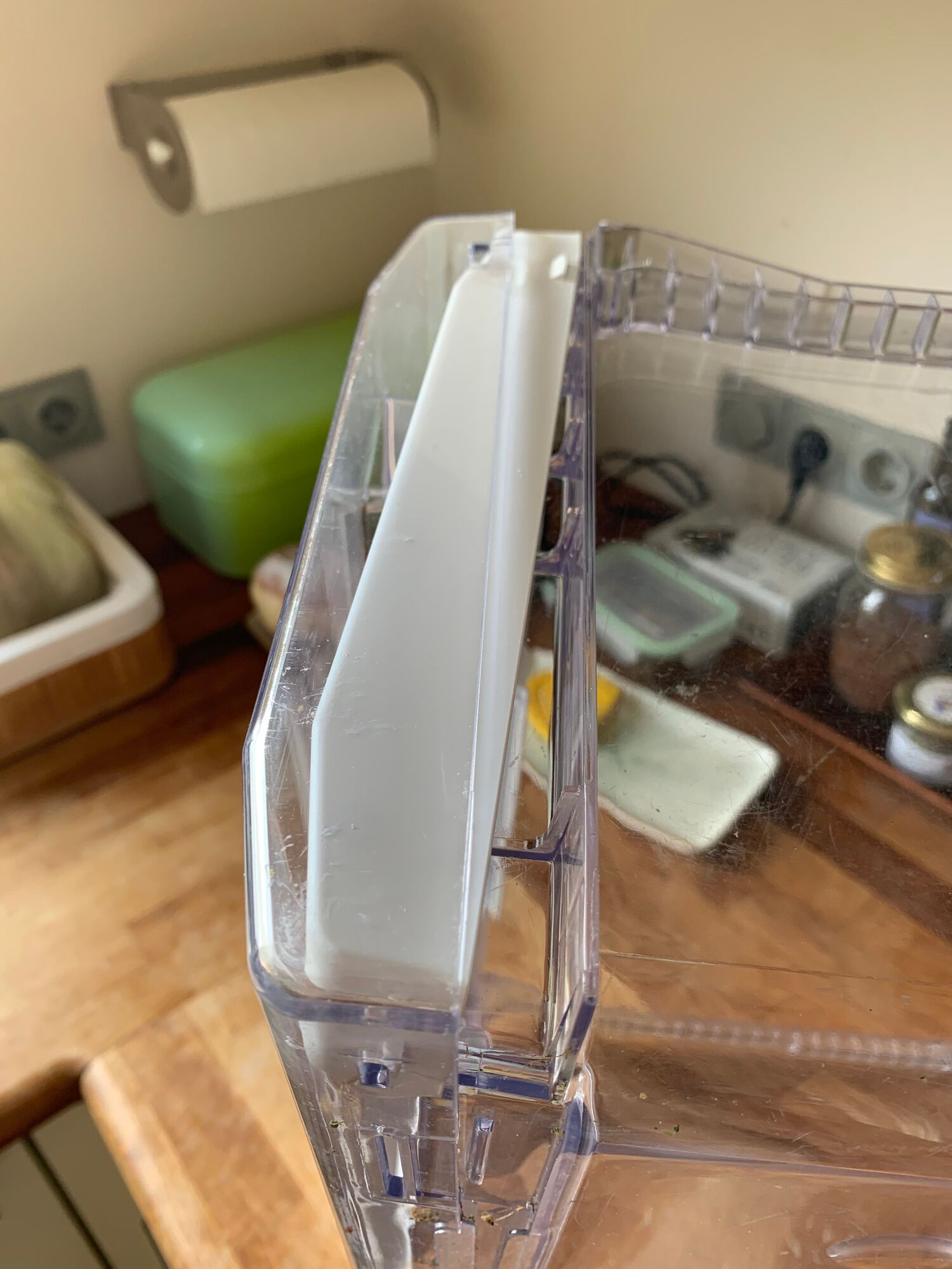

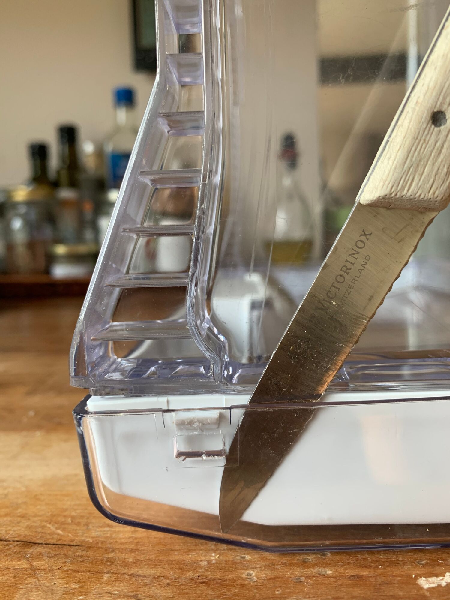

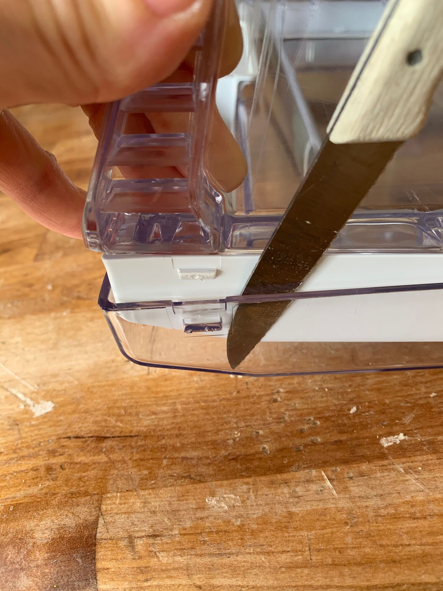

    ich habe eben mal ein Video erstellt wie ich die Schublade zerlege. Ich habe es diesmal anstatt einem Messer ein flaches aber stablies Stück Holz genommen (Holzpfannenwender von Ikea). Damit schont man das Plastik etwas und verkrazt es nicht so schnell. Ich hoffe das hilft euch weiter. Viel Erfolg
    Und dann das Entfernen der vorderen Klappe durch aufhebel mit dem Messer:
    Ich habe diese Schublade jetzt auch zerlegt bekommen. Der weiße Griff ist nicht relevant und mit dem braucht man sich nicht zu beschäftigen. Die beiden kleinen Nasen rechts und links unten sind entscheidend. Mit einem scharfen Schraubendreher oder einem dünnen Stechbeitel die Nasen etwas abtragen, dann kann man die doppelte Schale vorsichtig von dort her, wo sich die Nasen befinden, abhebeln und mit sanfter Gewalt und leichtem Druck nach oben abklappen. Alles mit Vorsicht, das Hartplastik bricht schnell.
