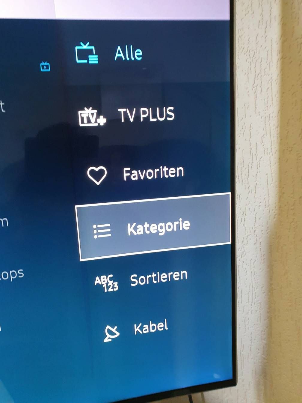

ich habe einen Q60T50.
Der Direktanschluss des Satellitenkabels am TV funktioniert nicht. Wenn ich das Kabel an den Technisat Receiver anschließe, dass das Satsignal zum TV durchgeschleust, ist Alles ok.
Bei den Einstellungen im Expertenmodus ist Alles, was mit Satellitenempfang angeht, nicht aktivierbar, somit auch nicht "LNB-Einstellungen DiseqC 1/4"
Wo man die Satspannung auf "Ein" umschaltet, weiß ich nicht.
Könntet ihr helfen?
Thomas
Ist in der Channel-List überhaupt SAT als Empfangsweg gelistet? (Beispielfoto: nur Kabel)
- wenn nein, Reset/Neueinrichtung und SAT aktivieren... (Ch.List erreicht man über längeres Drücken der Taste CH)
