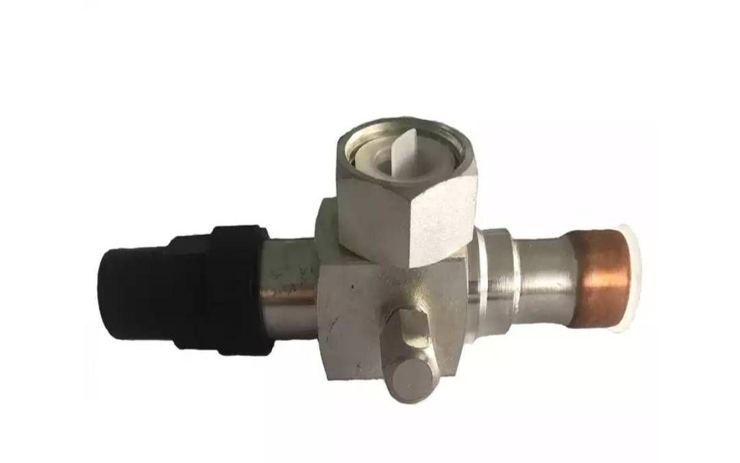

Lass das mal nachsehen, wird beim Aufbau gerne mal vergessen. Habt ihr die Anlage nach der Installation mal wenigstens 15 Minuten durchlaufen lassen da müsste eigentlich der Fehler schon aufgetreten sein.
Ok , wie genau stelle ich das an ?
der Fehler war von Anfang an da . Stimmt . Wir haben es nicht hinbekommen .
Das Ventil sitzt bei den meisten Versionen der Anlage im Aussengerät direkt am Kompressor und muss mit dem schwarzen Knopf geöffnet werden. Wenn die Anlage dann anläuft mindestens 15 Minuten lang laufen lassen. Sollte die Anlage nicht starten liegt dann ein Fehler im Kälte Kreislauf vor.
Das Ventil wurde geöffnet .
