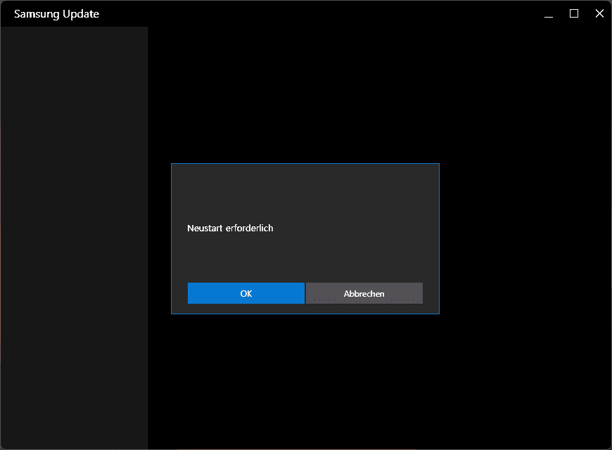

"Samsung Update" auf Galaxy Book Pro 360 meldet nur noch "Neustart ...
ich würde gerne die Samsung-Software auf meinem Galaxy Book Pro 360 aktualisieren, aber die "Samsung Update" App zeigt beim Öffnen immer nur an "Neustart erforderlich". Ich habe bereits mehrmals neugestartet, aber die Meldung bleibt. Wenn ich "Abbrechen" klicke, wird Samsung Update beendet.
Windows 11 ist auf dem neuesten Stand, alle Systemupdates sind installiert.
Was kann ich tun?
Vielen Dank schon mal.
Ok, ich hab's gelöst. Falls jemand das gleiche Problem hat, folgendes Vorgehen:
- Samsung Update deinstallieren
- Samsung Update läuft anscheinend trotzdem noch, daher im Task Manager alle Prozesse killen, die damit zu tun haben (waren glaube ich 3)
- Alle Ordner umbenennen, die "SamsungUpdate" oder "SamsungUpdate3" heißen (die in C:\Program Files\Samsung und C:\ProgramData\Samsung scheinen mir die wichtigen gewesen zu sein)
- neustarten
- Samsung Update aus dem Microsoft Store neuinstallieren
- die Neuinstallation ist jetzt wirklich frisch und es ging bei mir alles wierder

Danke für die Antwort. Gut zu wissen, dass Windows 11 diese Funktionen hat (sowas suchte ich tatsächlich, hab's aber nicht gefunden). Leider hat weder "Reparieren", noch "Zurücksetzen" geholfen. Ich habe die App nun sogar komplett deinstalliert und aus dem Microsoft Store neu installiert, hat auch nichts gebracht. Es wird nach wie vor die Meldung angezeigt.

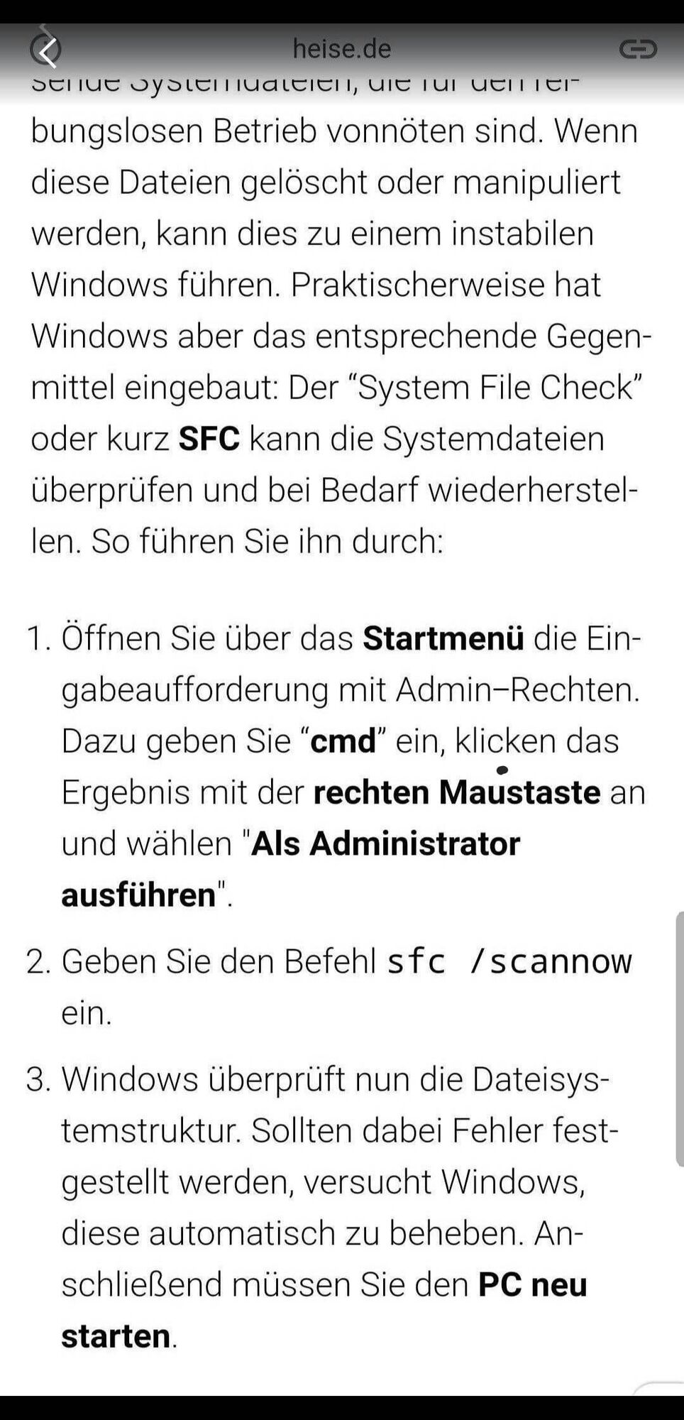

Es könnten auch an beschädigen oder fehlerhaften Systemdateien liegen. Um dies zu testen und eine Reparatur von Windows durchführen zu lassen, versuche doch mal die Heise Anleitung zum SystemFileCheck oder SFC genannt. Siehe Screenshot unten....
Überprüfe doch auch mal im Gerätemanager ob alle Treiber korrekt installiert wurde. Lass Dir bitte auch die ausgeblendeten Geräte anzeigen. Diese Option findest Du im Menü Ansicht. Dort sollte keine Fehlermeldung erscheinen. Wenn doch, auf das Gerät klicken und " Treiber aktualisieren " auswählen.
