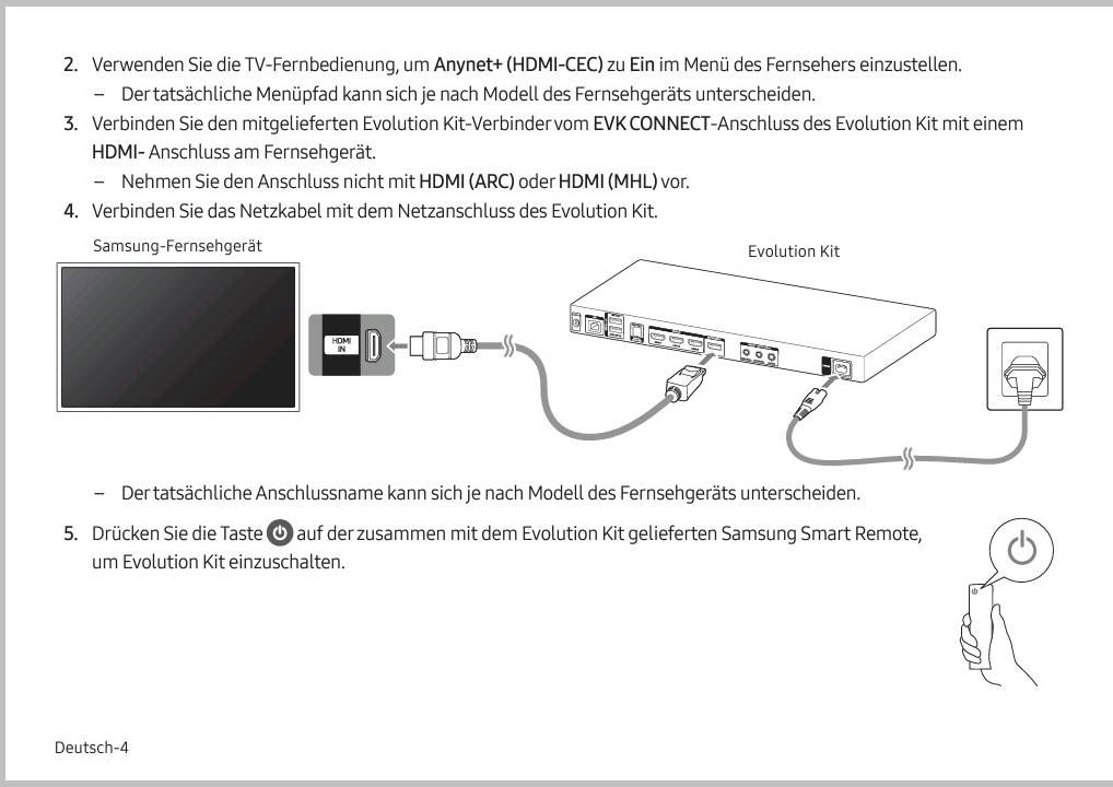

Im User Manual des Kits sieht es so aus, als könnte man sie direkt via HDMI verbinden...
https://org.downloadcenter.samsung.com/downloadfile/ContentsFile.aspx?CDSite=UNI_DE&OriginYN=N&Model...
Vielleicht wendest du dich da zur Sicherheit nochmal direkt an den Samsung Support: 06196 77 555 77 (Mo-Sa 7-21.30 Uhr).
Das ue65f9090slxzg hat leider keine HDMI Büchse, eine direkte Verbindung is somit unmöglich. Danke für die Info bezüglich Support.
Ah ok. Sorry, das hatte ich nicht auf dem Schirm. Da ist die Abbildung im User manuel leider etwas ungenau ...
Den Support würde ich aber definitiv mal kontaktieren, ob das mit dem anderen Evolution Kit dann auch di her geht, bevor du dir das auch noch holst.
