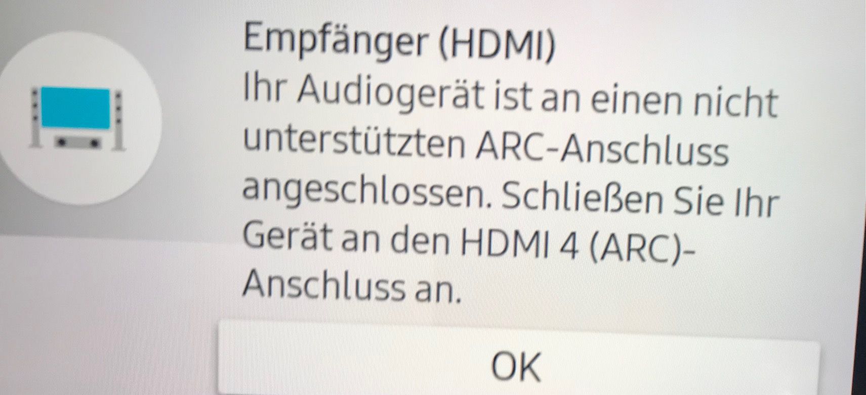

Update:
- Ich habe die Firmeware des TVs auf 1361.0 gebracht. Jetzt bekomme ich zumindest schonmal eine Fehlermeldung beim Einschalten des TVs angezeigt.
Die Soundbar hängt an HDMI 4 ... oO
