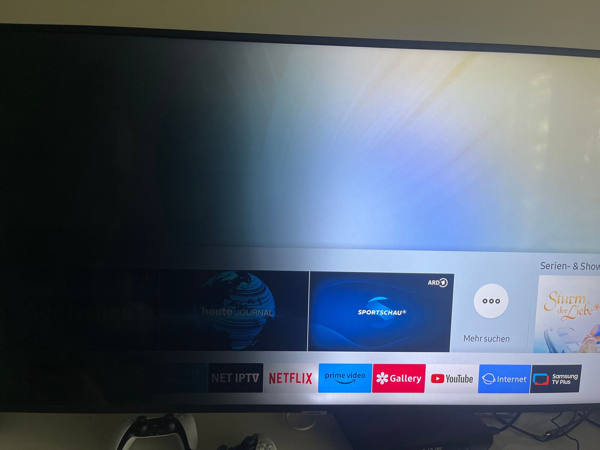

Samsung TV Hälfte plötzlich blasser
J.
Hallo!
Seit neuestem haben wir ein Problem mit unserem Samsung (UE49NU7179U). Es fing an mit einem schmalen Streifen relativ mittig vom Bildschirm. Von Tag zu Tag wurde das Bild immer schlimmer und man sieht nun nur noch die Hälfte des Bildschirmes, wobei die Hälfte nicht komplett schwarz geworden ist. Man erkennt dennoch minimal etwas, nur ist die Seite halt viel viel dunkler als normal.
Können wir davon ausgehen, dass er hinüber ist..? *m:1f61e.png*
L: @JessyJa Da hat sich ein Teil der Hintergrundbeleuchtung deines TVs "verabschiedet" und ist defekt.
Ich denke, da kannst du dich schon mal mit einem Neukauf beschäftigen, denn eine Reparatur (Displaywechsel) lohnt bei deinem TV nicht wirklich. Die Reparaturkosten übersteigen vermutl. bei weitem den Wert des TVs.
