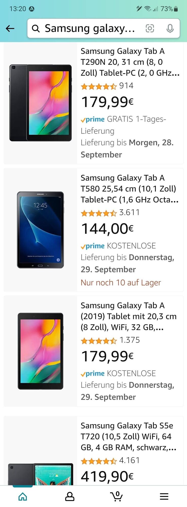

Das Galaxy Tab A bekommt man beim großen A für maximal 179,99€ neu.
