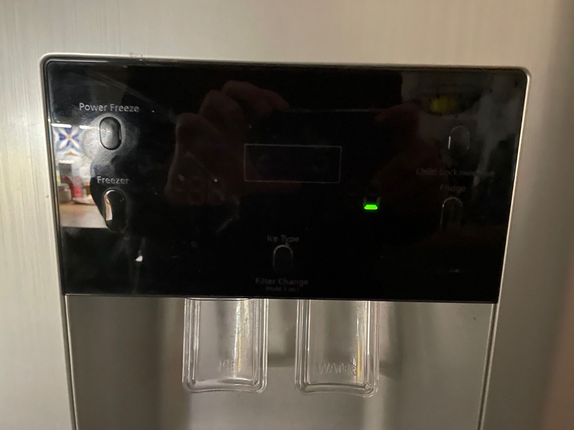

unsere Kühl/Gefrierkombination funktioniert seit gestern nicht mehr richtig. Der Kühlschrank kühlt nicht mehr richtig und der Wasserspender geht nicht mehr.
Ich habe mal den Fehlercode ausgelesen, aber weiß nicht was dieser bedeutet.
Anbei ein Bild vom Fehlercode. Dieser Strich blinkt.
Weiß jemand was das bedeutet und was man ggf. unternehmen kann um das zu reparieren ?
Danke im Voraus
Ich konnte das Problem selber lösen. Der Ventilator war vereist.
Dieses Youtube Tutorial war die Lösung.
