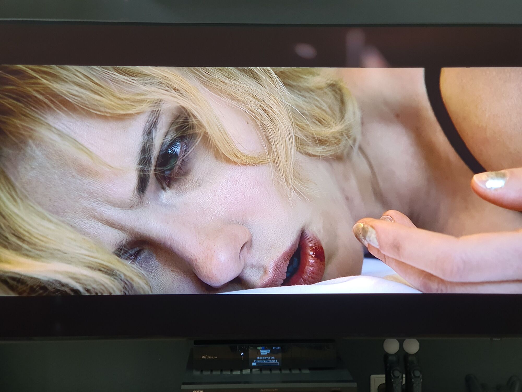

ich informiere mich seit einigen Wochen über die aktuelle TV-Technik (OLED, QLED). Ich nutze derzeit noch einen Plasma, will aber aufgrund von Einbrennern ein neues Gerät anschaffen. Da ich viel spiele (PS4) soll es auf jeden Fall ein LCD werden. Derzeit würde ich zum Q90R von Samsung tendieren, allerdings hat mir das Bild im örtlichen Media Markt überhaupt nicht zugesagt. Man konnte dort mit Hilfe der Fernbedinienung rumzappen und auch die Bildeinstellungen bearbeiten. Bei der Sportschau (Fußball) ist mir aufgefallen, dass nahezu alle Gesichter (Moderator, Fans) nicht korrkt dargestellt wurden. Sie sahen sehr comichaft aus (Mosaikeffekt) und in keinster Weise natürlich. Das ist selbst meiner Freundin aufgefallen, die es normalerweise nicht so mit der Technik hat. Ist dieses Problem hier im Forum bereits bekannt bzw. handelt es sich um eine Einstellungsgeschichte? Die Darstellung war wirklich kriminell, ich kann mir nicht vorstellen, dass das so gewollt ist. Ich habe ein paar der Einstellungen von digitalfernsehen.de (Filmmodus etc.) durchgeführt, allerdings hat das nichts geholfen. Ich werde in den kommenden Tagen nochmal hinfahren und kann dann auch gerne Bilder nachreichen.

L: @Robson78- ich würde mal sagen, es ist eine Kombi aus Signalqualität und Bildeinstellungen. Nim dir eine Blu-ray mit, die du gut kennst und lass die über einen Player wiedergeben. Dann nimm die Einstellungen der Bildparameter vor und dann erst urteile. Ich für meinen Teil nehme zur Beurteilung gerne die BR von Notting Hill. Die Film hat sehr natürliche Hauttöne und meine Referenzszene ist die, mit dem Orangensaft auf dem blauen Oberhemd. Daran kannst du erkennen, ob der TV ein "natürliches Bild" wiedergeben kann. Und der Q90R beherrscht diese Szene par excellence wenn er im richten Bildmodus und mit den richtigen Bildeinstellungen läuft.
ich finde es schon krass, dass das offensichtlich sonst noch niemandem sonst aufgefallen ist bzw. hier noch nie so erwähnt wurde (oder die Q90R Besitzer reden sich das schön). Ich fand die Darstellung der Gesichter wie gesagt echt heftig, liefere hier dann noch Bilder. Vielen Dank für Deine Einschätzung und viel Spaß mit Deinem TV!

kann das wirklich an der Signalqualität liegen? Falls ja, wäre das echt schwach für ein so teures Referenzgerät.
Also das Bild war ansonsten wirklich gut (gestochen scharf), das Signal war meines Erachtens in Ordnung, alles andere hat ja auch gepasst. Lediglich die Darstellung der Gesichter war wie gesagt unterirdisch.
Sämtlich Gesichter wurden so dargestellt (und das obwohl ich die Einstellungen schon entsprechend angepasst habe).
Ich werde die Tage nochmal zum Media Markt gehen, alles einstellen und Bilder machen. Der Mitarbeiter vor Ort meinte übrigens, dass es besser nicht geht ;)

L: @Robson78 ist du dir sicher, dass du die Bildänderungen am Ausstellungs-TV im Privatmodus vorgenommen hast? Beim Händler laufen die Geräte oftmals im Vorführmodus.
Die von dir beschriebennen überzeichneten Gesichter kommen zustande, wenn die Bildschärfe und/oder die Kontrastverbesserung zu hoch eingestellt sind. Über die Bildeinstellungen kannst du das regulieren. Sollte das Ergebnis in deinen vier Wänden nicht wie gewünscht aussehen, unterstützen dich auch gerne die Kollegen vom Remote-Service per Fernwartung bei der Bildeinstellung deines Fernsehers.

Ich bin mir sicher, dass ich im richtigen Modus war. Ich habe gefühlt eine Stunde an den Bildeinstellungen rumgespielt (sehr gute Einstellungen gibt es ja bspw. von rtings und digitalfernsehen), habe den Effekt aber nicht wegbekommen.

Versuch mal im Film Modus den Kontrast nicht zu hoch einzustellen, Schärfe auf 0, Lokales Dimming Hoch und Kontrastverbesserung auf Aus.
@Robson78 schrieb:Ich habe gefühlt eine Stunde an den Bildeinstellungen rumgespielt (sehr gute Einstellungen gibt es ja bspw. von rtings und digitalfernsehen), habe den Effekt aber nicht wegbekommen.
Mosaik- oder Klötzchen-Bildung wirst du auch nicht über die Einstellungen des TV´s wegbekommen. Das Problem resultiert aus dem anliegenden Signal, dessen BER vermutlich sehr hoch sein wird.
