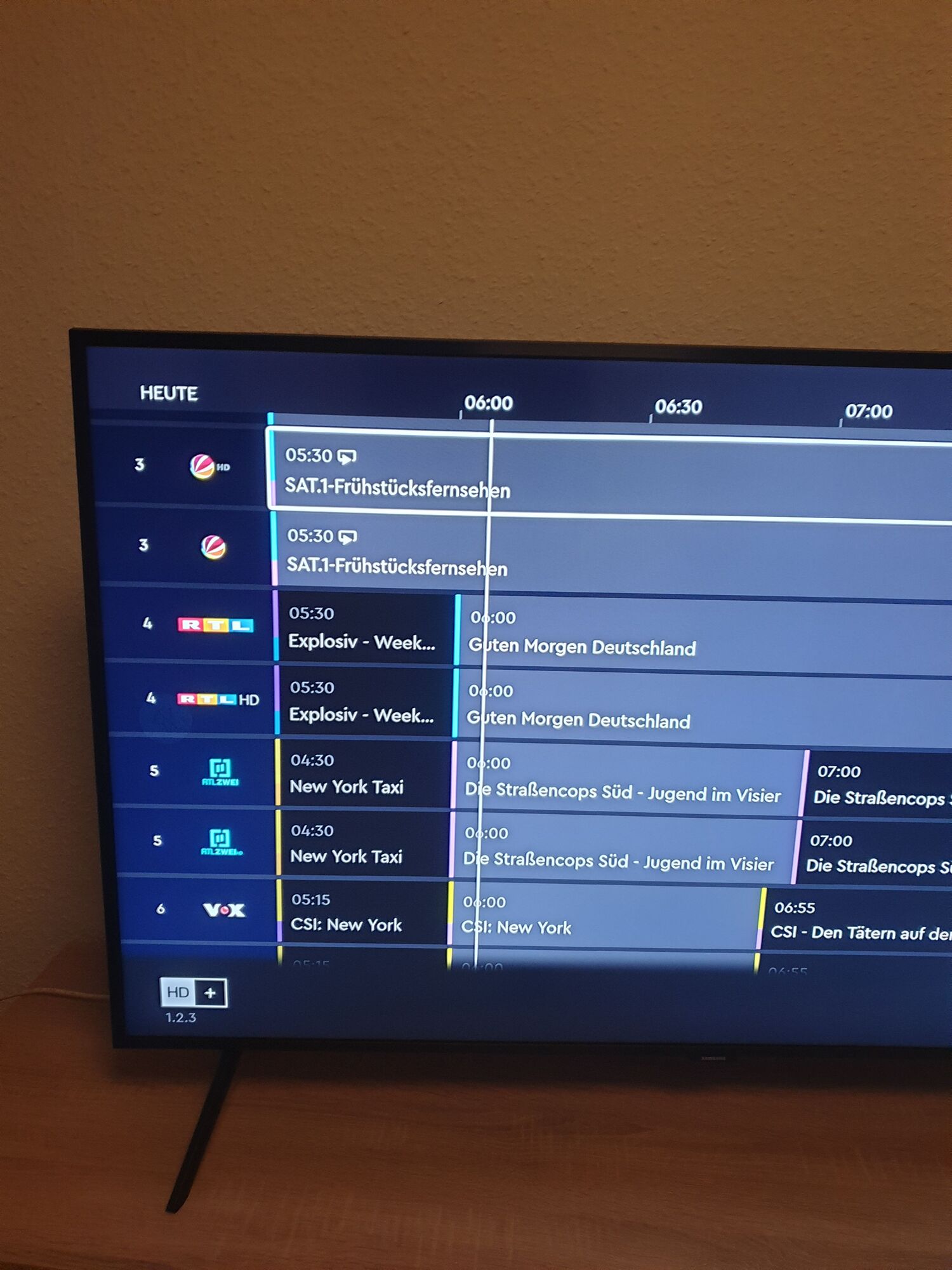

Ich habe meinen Fernseher jetzt schon seit 5 Wochen und hatte auch nie Probleme. Doch seit drei Tagen kann ich krine HD-Sender mehr schauen. Ich habe jetzt auch erst seit drei Tagen fast alle Sender zweimal in meiner Senderliste. Einmal in HD und einmal ohne HD. Und ich kann nur den Sender ohne HD auswählen. Wenn ich den mit HD auswähle passiert garnichts. Und manche Sender lassen sich auch garnicht mehr auswählen obwohl sie in der Liste sind. Mit HD und auch ohne HD nicht. Meine Empfangsart ist Astra 19.2 und ich habe auch keine andere zur Verfügung.
Seit gestern habe ich in meiner Senderliste alle Sender zwei mal. Einmal mit HD und einmal ohne HD. Und ich kann nur alle ohne HD auswählen. Vorgestern konnte ich noch HD schauen jetzt aber nicht mehr.

Also mein Smart-TV ist der Q60R. Meine Empfangsart ist Astra 19.2 und ich habe unter Empfangsart auch keine ander Option. Und ich habe auch nichts am Fernseher geändert und das Problem ist aufgetreten als ich den Fernseher einmal gestartet habe und noch auf einer anderen App war. Dann war ich auf "HD+" gegangen und wollte dort einen Sender auswählen doch dann hat es für eine Minute garnicht reagiert und dann kam das Problem.
