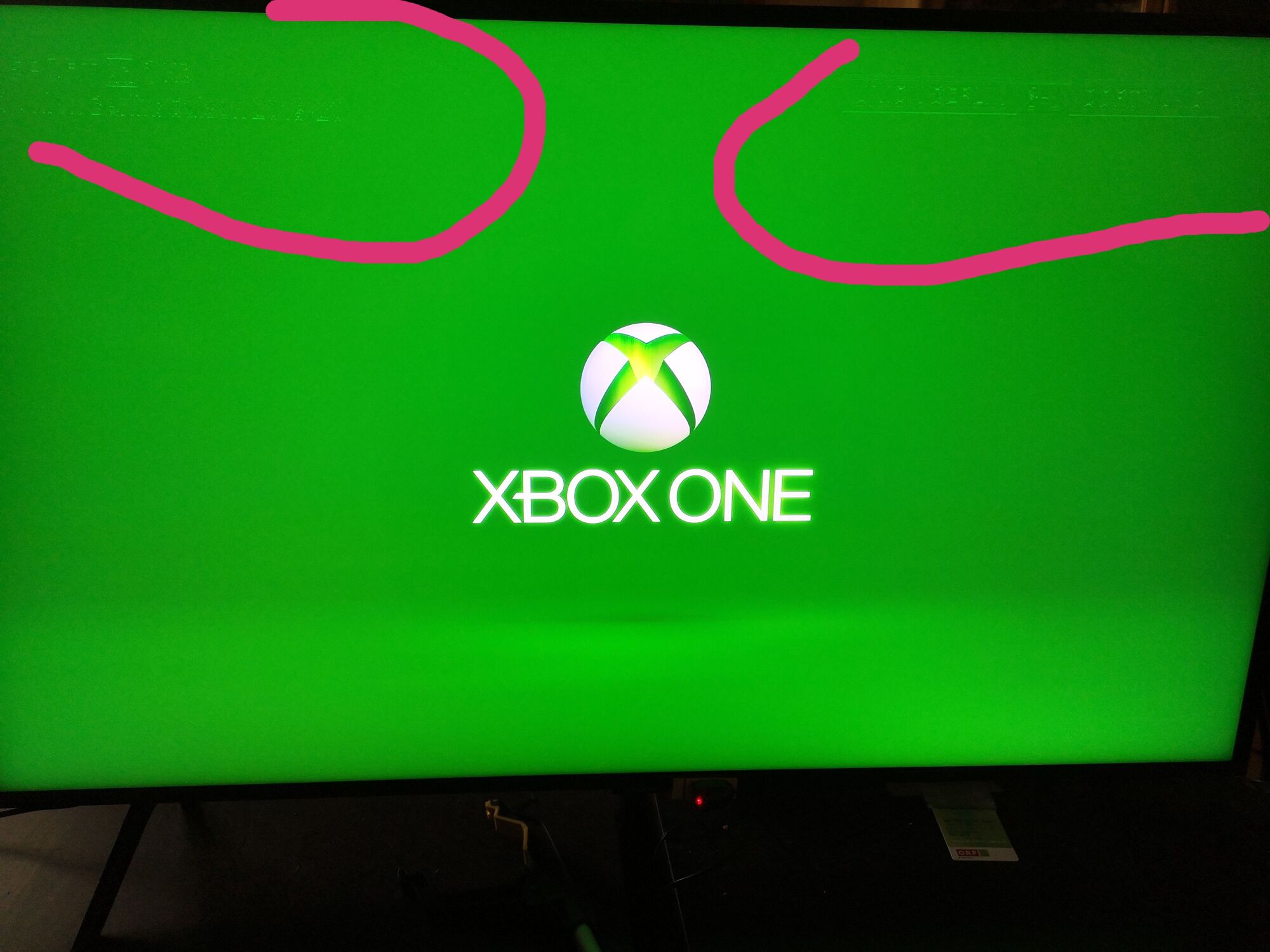

Die Probleme bestehen immer noch. Vor allem die Sache mit den Geisterbildern (Burn in) sind sehr, sehr nervig. Gerade noch getestet auf N-TV. Hab den Sender laufen lassen, während ich schnell Einkaufen bin, ca. 20 Min. Nach dem Einkauf waren sehr starke Rückstände im Bild, die nur nach und nach verschwinden, weil ich jetzt ne Zeit lang auf ZDF gewesen bin.

Mal abgesehen davon, dass er sogar Recht haben könnte: was is dann das Peoblem mit dem Receiver? Wieso erzeugt dann nur der diese Reste im Bild?! Habe zum Test das Sat Kabel direkt an den TV gesteckt und konnte den Effekt nach ner halben Stunde ntv nicht reproduzieren. Zufall?
Hier ein aktuelles Foto vom Phänomen, falls man nicht weiß wovon die Rede ist ...
War gerade auf Sky Bundesliga 1

Hello again! Habe heut eine Mail vom Kundendienst bekommen. Anhand der Fotos, die ich ihnen geschickt habe, wurde ein Defekt festgestellt und soll repariert werden. Einen Termin muss ich dann noch seperat ausmachen.
