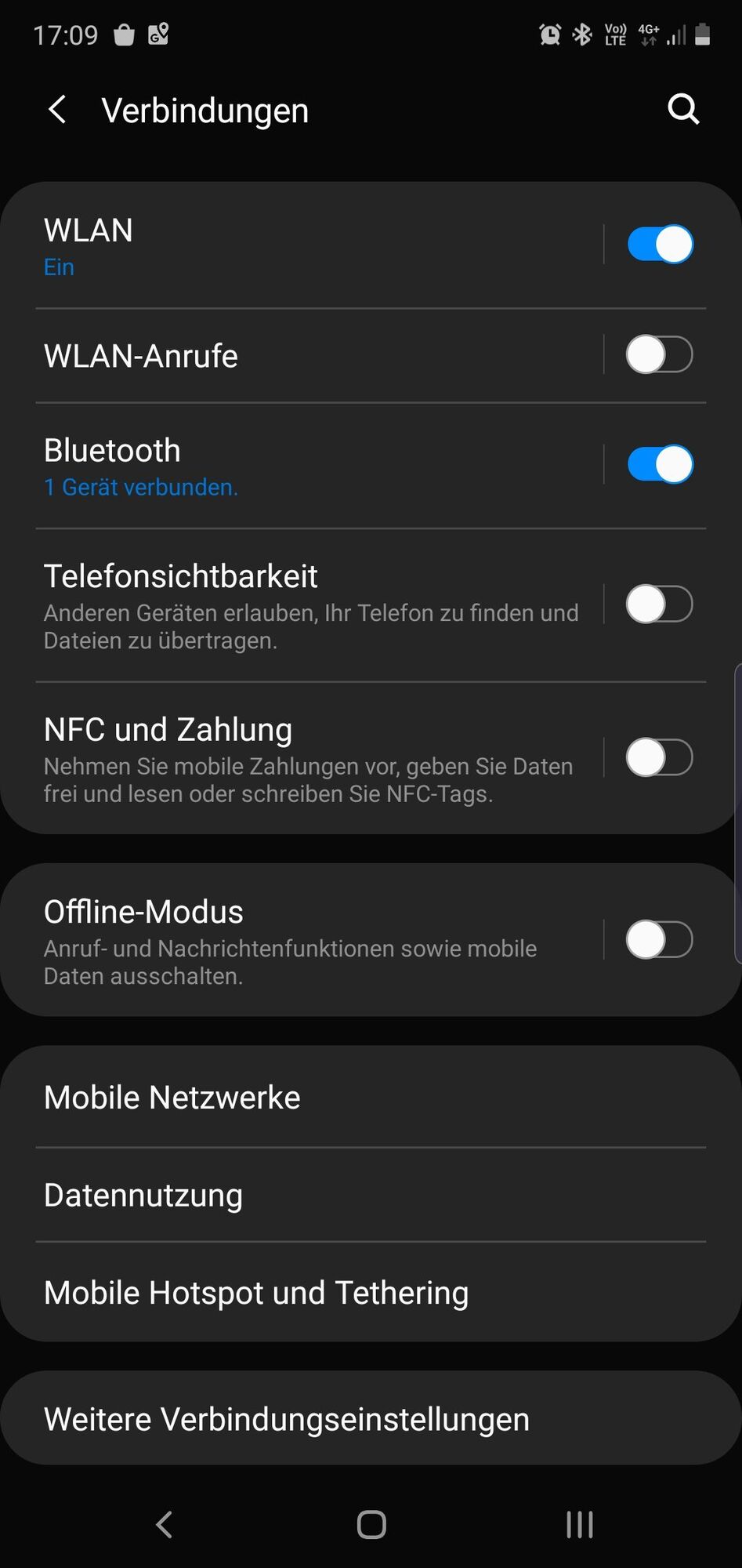

es hat geholfen, es war das NFC das stendig vibrierte. Vielen Danke für deinen Tip konnte es jetzt ausschalten. Musste dafür NFC und Zahlung ausschalten und weg war die Vibrierung und der Ton. 10000 Dank. Nach 2 Fernwartungen und neues Smartphone dank dieser App und Dir die Lösung gefunden. :heavy-black-heart *:heavy-black-heart:
