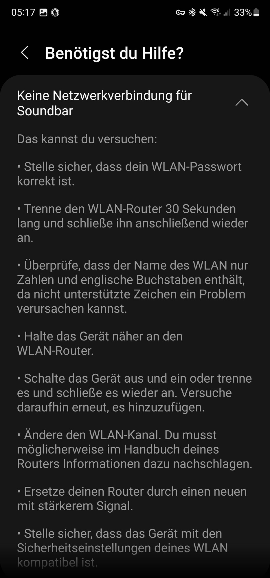

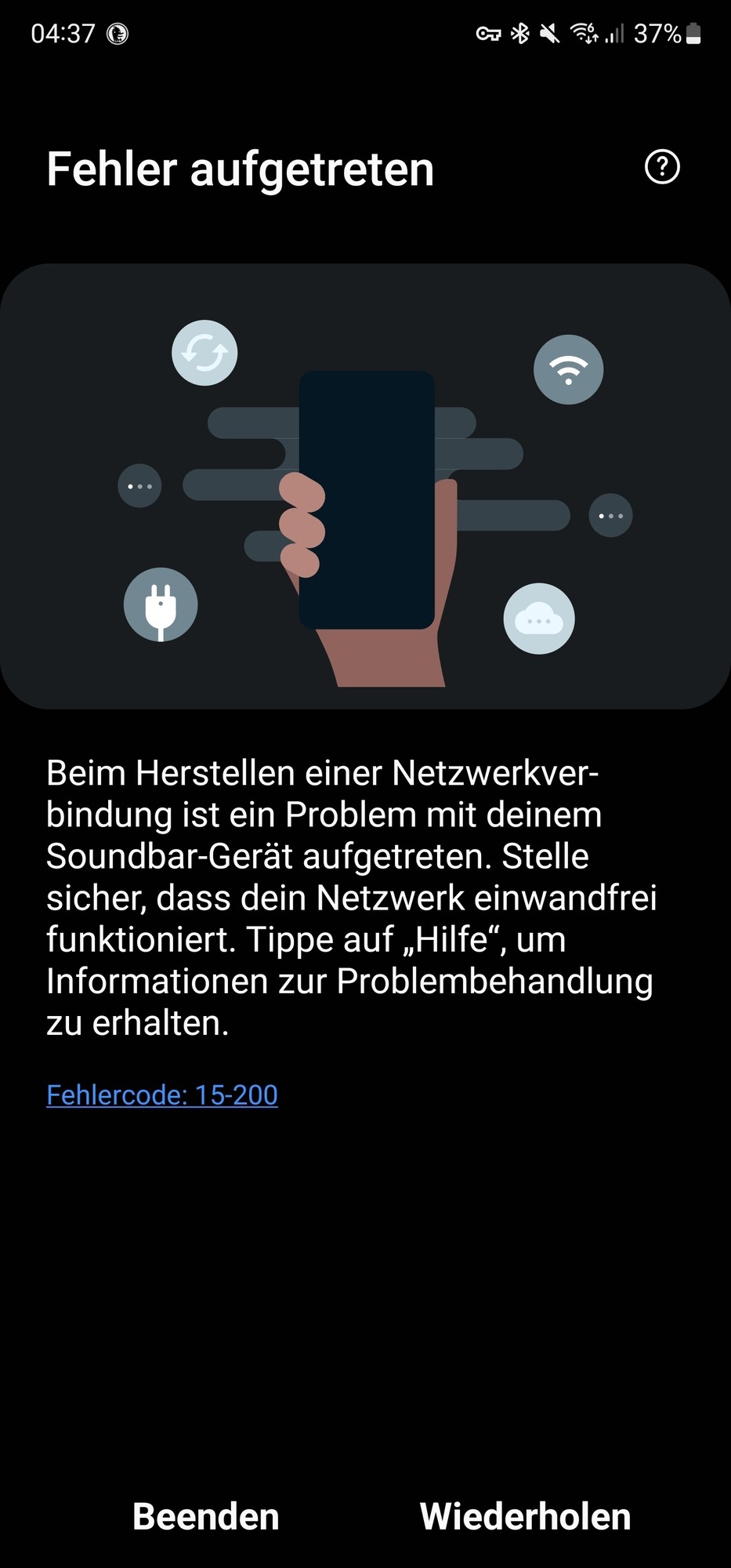

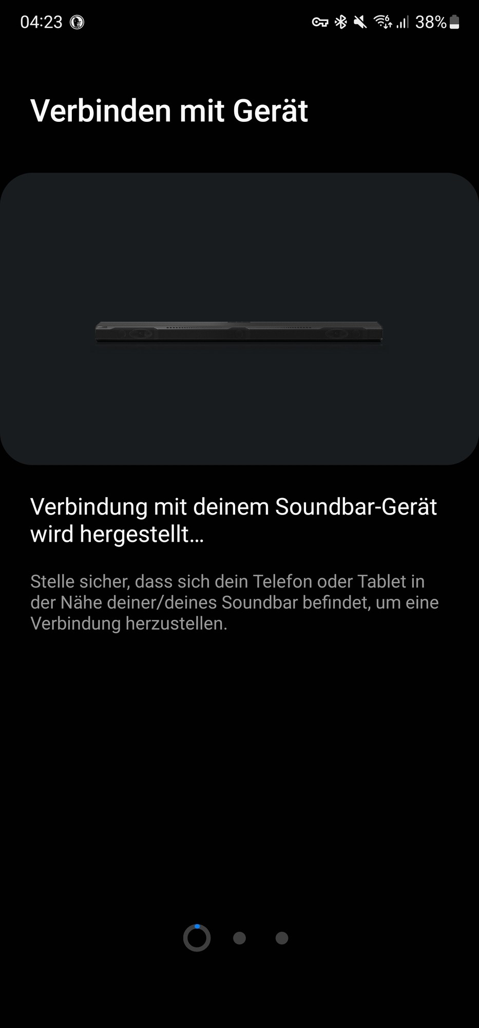

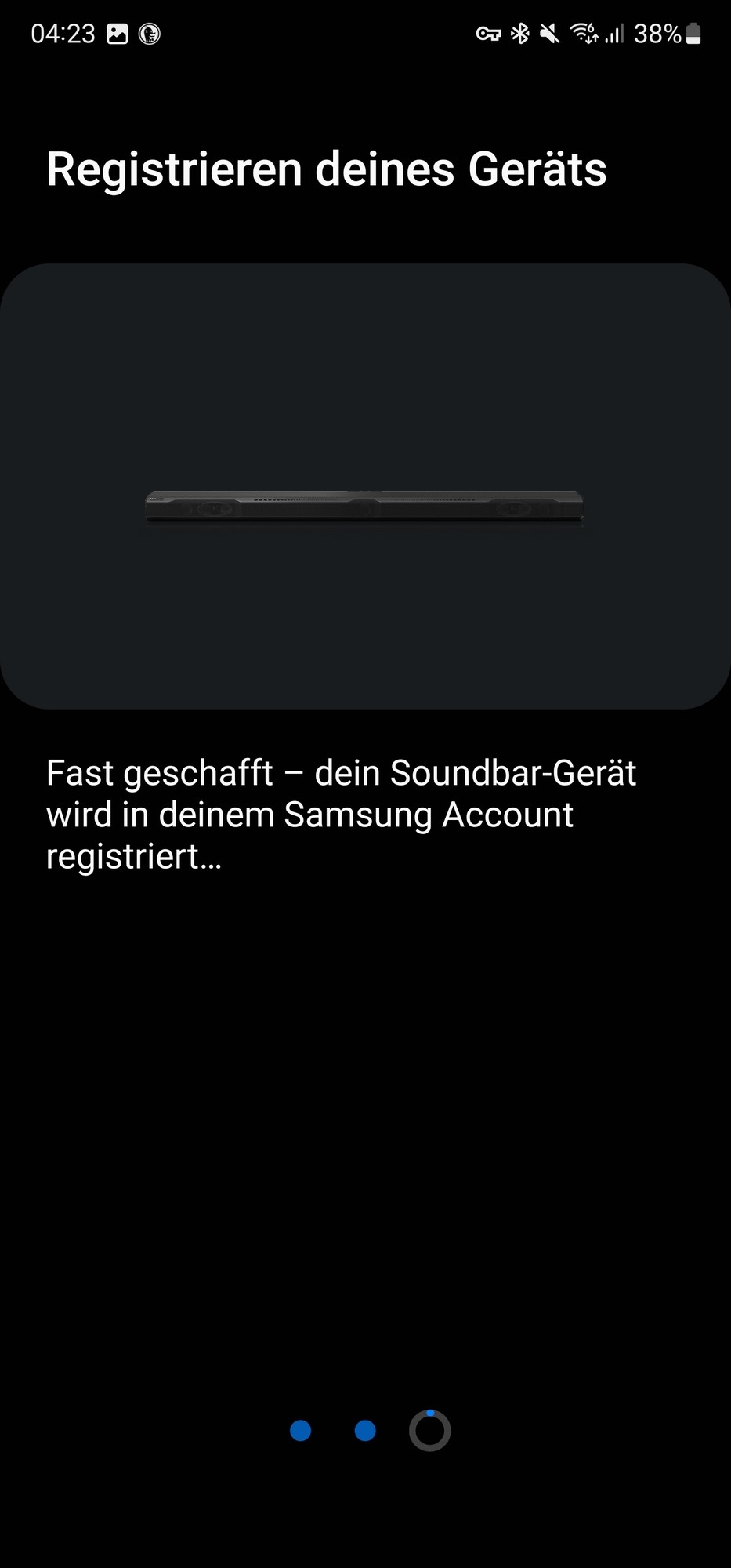

Hallo meine lieben ... die HW-Q995GC Zeigt beim registrieren (dauert ca. 1,5 min.) eine Fehlermeldung *m:1f612.png*
Ohne die Registrierung keinen Zugriff in der SmartThing App auf die Soundbar & somit kann ich die Feineinstellungen nicht vornehmen (Leider) ‍*m:2642.png*

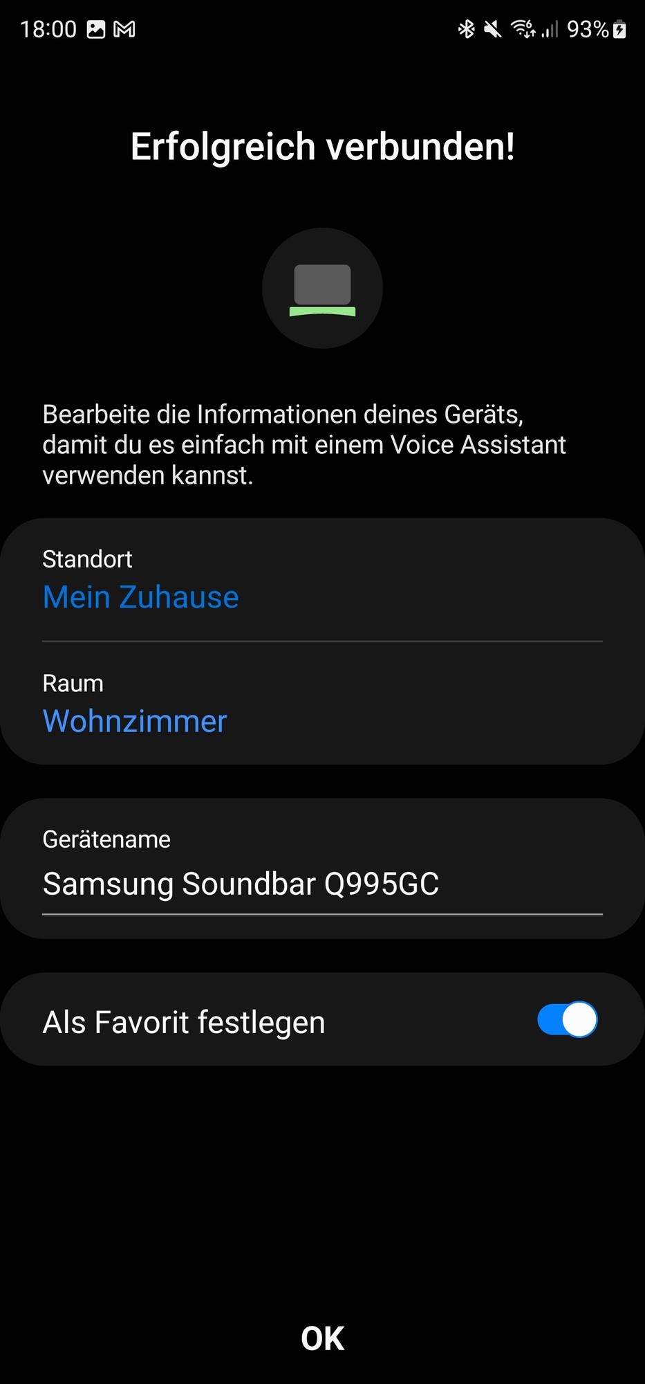

Wow, hat auf Anhieb geklappt & funktioniert alles wie gewünscht ... oh man bin ich happy ... herzlichen Dank, DU BIST HEUTE MEIN HELD ... schmunzel ... auf jeden Fall ein herzliches Dankeschön Gute Laune & ein breites grinsen im Gesicht *m:1f600.png* ... *m:1f609.png* ... *m:1f601.png* und ich bin erleichtert *m:1f605.png*
