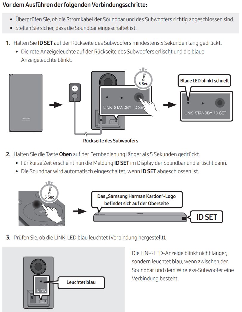

nur um auf Nummer Sicher zu gehen: Das automatische Verbinden von Soundbar und Subwoofer funktioniert bei dir nicht und beim manuellen Verbinden bist du so vorgegangen, wie im Handbuch beschrieben?
http://downloadcenter.samsung.com/c...HW-N850_ZG_ENG_DEU_FRA_ITA_180705.pdf#page=43
Und wenn du schreibst, das die Verbindung zum Subwoofer abbricht, sobald du SmartThings auf deinem Smartphone öffnest, bedeutet das, dass du deine Soundbar dort zuvor schon hinzugefügt hattest, bevor Soundbar und Subwoofer verbunden waren, oder?
