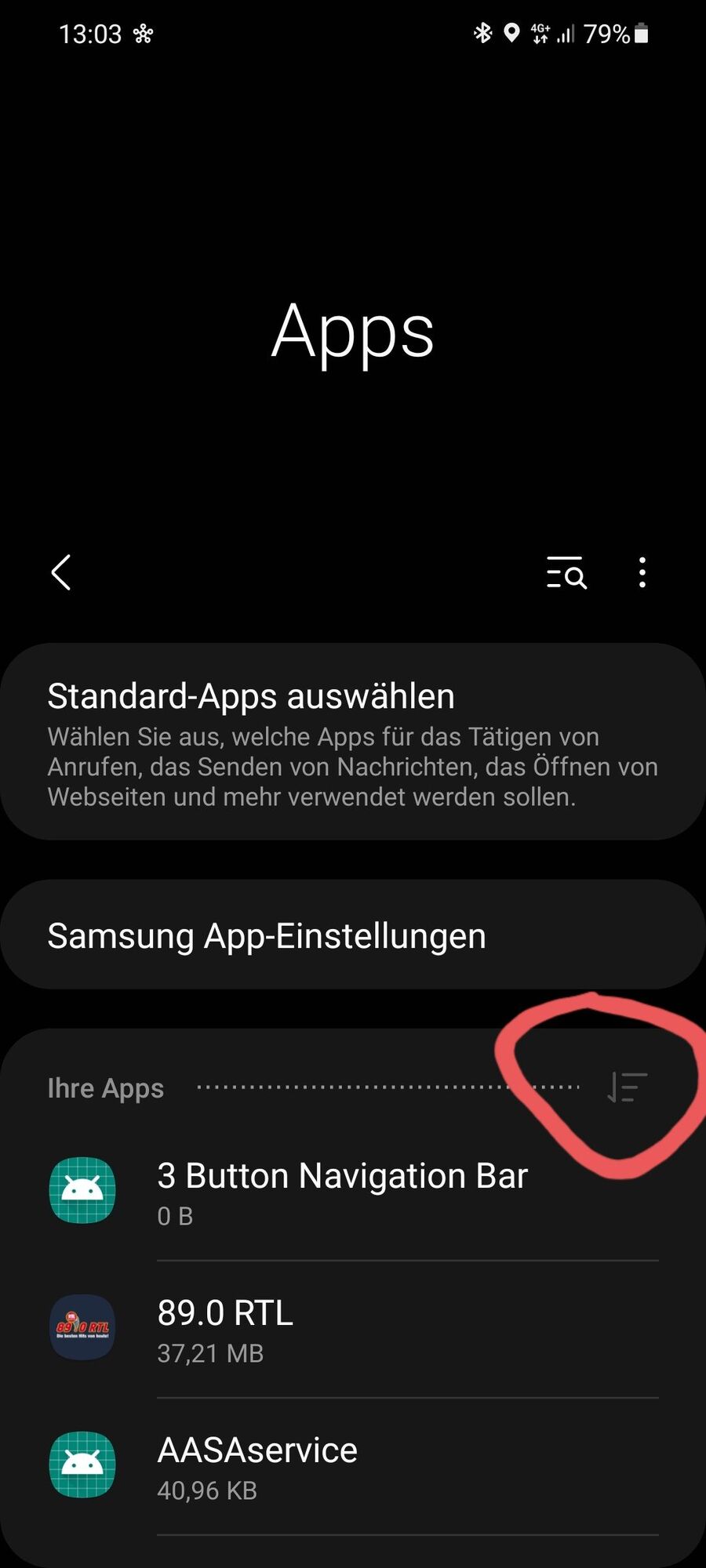

Hii, hast du schonmal die USBSettings zurückgesetzt? Das geht über Einstellungen >> Apps >> bei ihre Apps auf das Symbol hinten (s. Screenshot) >> Systemanwendungen anzeigen aktivieren >> mit ok bestätigen >> USBSettings >> Speicher >> Daten löschen. Das hat bei meinem alten S8 schon geholfen. *1f642.png* LG L: @itsme007
