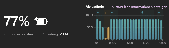

Gewollt kann das nicht sein. Nach dem "Aufwecken" hatte ich ein Spiel gestartet und das brach nach gewisser Zeit ab mit der "Akkustand niedrig" Meldung. Das beeinträchtigt also das Arbeiten und macht das Ganze unberechenbar. Ich kann mir nie sicher sein ob der Rechner in meiner Abwesenheit einfach entladen hat. Wenn ich ihn dann mitnehme habe ich unter Umständen einen leeren Akku. Auch das Herzsymbol habe ich nicht am Akku, sondern einen Blitz. Selbst wenn es das wäre, könnte ich das nicht selbst steuern, laut Microsoft Seite. Der Samsung Akkuschoner (max. 86%) ist aktiv. Wie geschrieben. Nach dem Einschalten kann ich den ganze Tag am Netz arbeiten, ohne Entladungsprobleme. Einmal für ne Stunde weg und er entlädt und zeigt an, dass Netz angeschlossen ist.
Heute wieder. länger nicht am Laptop gewesen (ca. 1 Std.) und die Entladung hat begonnen. Am Batteriesymbol ist nach wie vor ein Blitz-Symbol. Es steht zwar da, dass in 23 Min. fertig geladen ist, aber er lädt nicht. Im Gegenteil.
