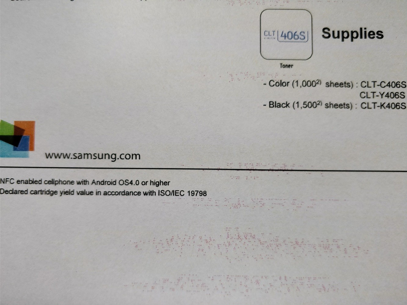

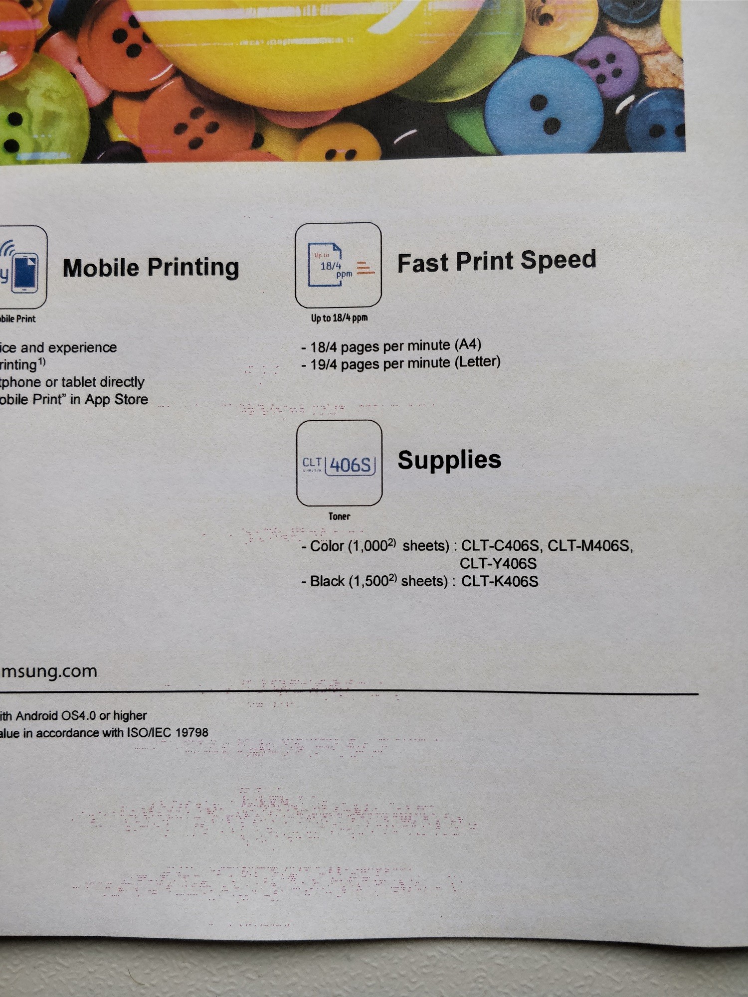

Beim Drucken entstehen immer mehr rote querstreifen wie auf den Bildern u sehen.
Hallo_Stefl_,
für mich sieht das nach einem verunreinigten Innenraums des Xpress C460FW aus. Während des Druckens können sich Papier– und Tonerreste sowie Staub im Drucker ansammeln. Dies kann zu Schmierflecken oder Streifen auf dem Ausdruck führen.
Du kannst den Innenraum deines Gerätes aber mit einem fusselfreien Tuch reinigen. Bitte schalte das Gerät unbedingt vorher aus und ziehe das Netzkabel.
Wie du den Innenraum des Druckers richtig reinigst, kannst du dem elektronischen Handbuch auf Seite 96 entnehmen.

Ich möchte mitteilen, dass ich das Problem gelöst habe, und zwar wie ich vermutet habe, war es die gelbe Tonerkartusche. Ich möchte die Datei hoch laden, kann ich aber immer noch nicht. "Datei auswählen" habe ich nachdem ich auf "Fotos" angeklickt habe, dann bei auswählen der (PDF)Datei, erscheint in rot die Fehlermeldung:

Aber dann habe ich ein neues Problem, es werden 4 Punkten gedruckt, einer pro Farbe, sehr sehr komisch. Noch komischer, wenn ich die alte Patrone wieder installiere, sind die Punkte immer noch da, also ein neues Problem, das ich überhaupt nicht nachvollziehen kann.

ich habe hänliches Problem aber mit gelb. Samsung c460FW.
Bei mir ist ein Muster zu erkennen, und zwar die Streifen sind 3-4cm ***** und 3 pro A4-Blatt.
Mich wundert "deine" Antwort, " es sieht nach einem verunreinigten Innenraums des Druckers". Es ist eigentlich, in denn Fällen (bei mir auch), das Gegenteil. Bei Verunreinigung, also Toner der einfach auf das Blatt "fällt". z. B. weil er sich befindet wo er sich NICHT befinden soll/darf und dann durch, nehmen wir an, Vibration wie Schneefall auf das Blatt fällt, ist es eindeutig, da einfach ein "Fleck" zu sehen ist.
Hier ist kein Fleck, sondern klare "Punkten" die "der Trommel gesagt wurde": drucke mir bitte "diese" Punkte, also lade dich an diese Stellen auf, holle die "gelben" Tonerkörnchen und transferiere diese auf das Blatt damit deine Kollegin, die Fixiereinheit, sie fixieren kann.
Man sieht auf dem Bild von _Stefl_ klare Punkte, mal mehr mal weniger aber der Unterschied zu einem Toner-Fleck fällt sofort auf. Bei mir auch, und es pasiert nur, wenn gelb benutzt wurde. Ich vermute einfach die gelbe Tonerkartusche, leider habe ich keine zweite zu tauschen.

auf dem Foto von User Stefl ist das schwer zu erkennen. Ich bin davon ausgegangen, dass die Querstreifen eventuell durch verunreinigte Walzen verursacht wurden.
Wenn du dir sicher bist, dass bei deinem Drucker die Streifen eine andere Ursache haben, kannst du gerne die Drucker-Spezialisten vom telefonischen Support kontaktieren. Im persönlichen Gespräch lässt sich der Fehler leichter aufspüren. Du erreichst die Kollegen von Montag bis Freitag zwischen 08:30 und 17:30 Uhr unter der Telefonnummer 06196 77 555 77.

ich habe genau das gleiche Problem, welches der Nutzer _Stefl_ hat.
Bei mir zeigt sich das Problem sobald ich farbig drucken möchte. Bei nur schwarzen ausdrucken besteht das Problem nicht.
Mein Drucker ist der C480. Seit dem kauf habe ich nur 1173 Seiten gedruckt.
Was ich bisher gemacht habe:
-Kompletter innenraum gereinigt
-Transfereinheit und Transferrolle gereinigt
-Toner Magenta (weil diese Streifen/Punkte ja Magentafarben sind) gegen einen neuen getauscht
Gebracht hat alles gar nichts.
Interessanterweise besteht das Problem seit dem meine Gewährleistung seit genau einem Monat abgelaufen ist.
Was kann ich noch tun?
Woran kann es noch liegen?

Hallo, hatte gleiches Problem wie beschrieben. Wollte den Drucker nicht weggeben und habe für den Hausgebrauch einen Satz Toner bei "gootior" um knapp € 60 bestellt. Das Wunder, der Drucker funkioniert wieder 1a. Nachdem Wunder in der realen Welt eher auszuschließen sind, muß es doch am Toner gelegen sein. LG
