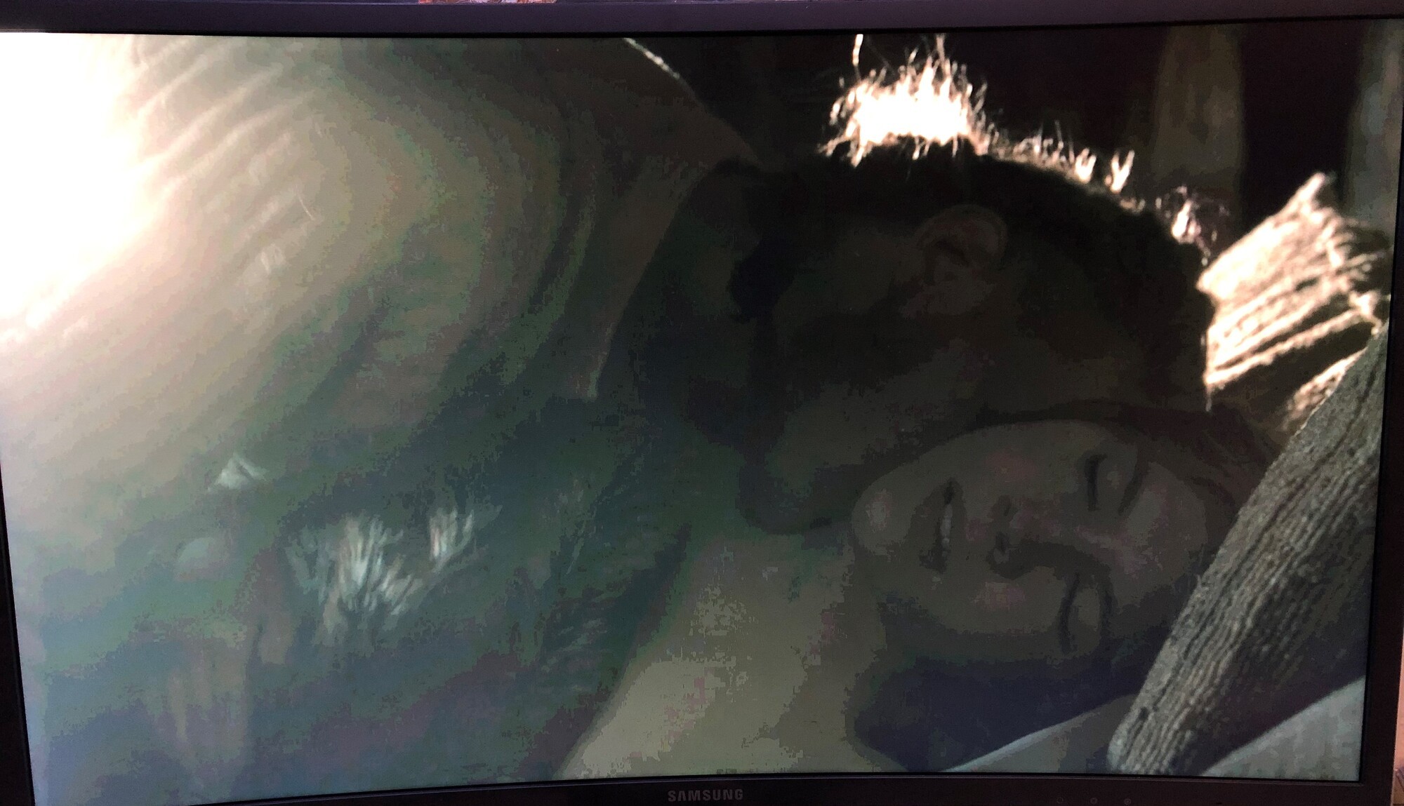

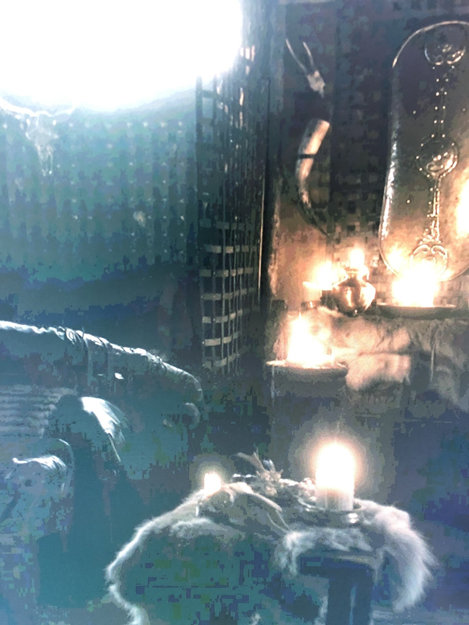

Ich habe ein ähnliches Problem. Bei dunklen Tönen ist das Bild furchtbar. Dabei ist es egal ob es sich um Bilder, Videos oder Anwendungen handelt. Da ich nicht genau weiß wie ich das ganze beschreiben soll, füge ich auch Bilder mit an.
Wäre super, wenn man mir sagen könnte ob ebenfalls ein Defekt vorliegt.

Habe noch mal zwei neue Fotos gemacht indem ich diesmal den Monitor abfotografiert habe. Habe nämlich auf meinem anderen PC gesehen, dass die Screenshots, die ich zuvor erstellt habe, normal angezeigt wurden. Daher gehe ich schon davon aus, dass es ein Problem des Monitors ist.
Beste Grüße
Julez
Hallo Julez,
ich rate dir unseren Support zu kontaktieren, um beim Besprechen der Bildeinstellungen zu klären, ob es an eben jenen liegt oder ob ein Defekt vorliegt.
Benötigtst du den deutschen Support, rufe die Telefonnummer 06196 77 555 77 an, in der Zeit von Montag bis Freitag zwischen 08:00 und 18:00 Uhr.

Ich habe den Monitor zur Überprüfung und zur anschließenden Reparatur eingeschickt. Hier lag tatsächlich ein Defekt in den Kristallen im Display vor, weshalb das gesamte Display getauscht wurde.
Allerdings hat sich auch herausgestellt, dass meine Grafikkarte ebenfalls einen Defekt hat, da nach der Reparatur in einigen dunklen Szenen das Bild immer noch einen seltsamen Effekt aufwies. Habe nun eine andere Grafikkarte getestet und siehe da, ich hab ein super Bild.

Cool, danke für die Rückmeldung! Das wird anderen Usern sicher weiterhelfen. Daher akzeptiere ich das mal als Lösung! *:smiling-face:
