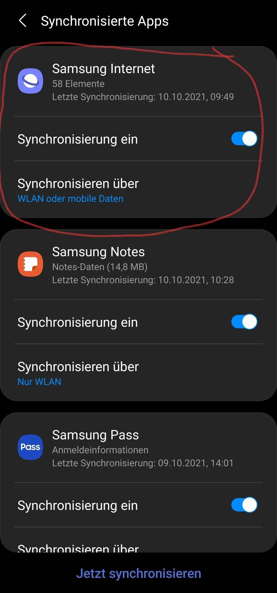

Hast du in den Einstellungen erlaubt das Samsung Internet Synchronisiert werden soll? (Siehe Bild)

Ja habe ich. Ich habe jetzt einen Verdacht, dass es abschaltet, wenn ich das Gerät ausschalte. Allerdings ist das nur beim Samsung Browser der Fall alles andere bleibt an.
Ist sowohl im Account als auch im Browser selbst eingeschaltet. Schaltet es sich ab ist es auch bei beiden abgeschaltet. Ich glaube aber echt das es damit zusammen hängt wenn ich das Handy abschalte und später wieder einschalte. Nutze ja nicht das S21+ und Fold 3 gleichzeitig. Ein Gerät ist dann immer aus.

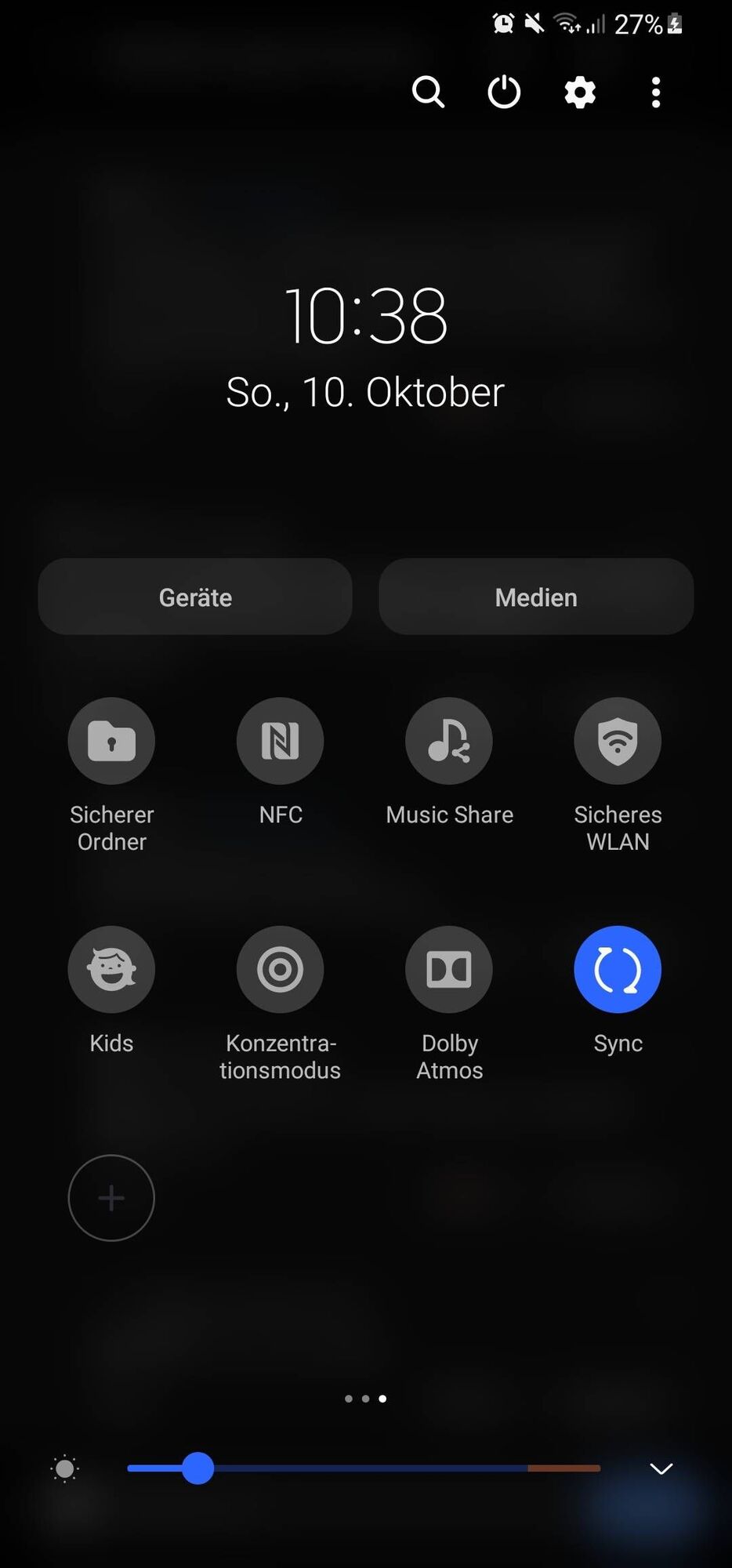

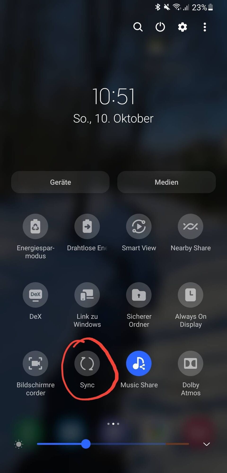

Schau mal auch unter Quickpanels ob die Sync auf einer der beiden ausgeschaltet ist.

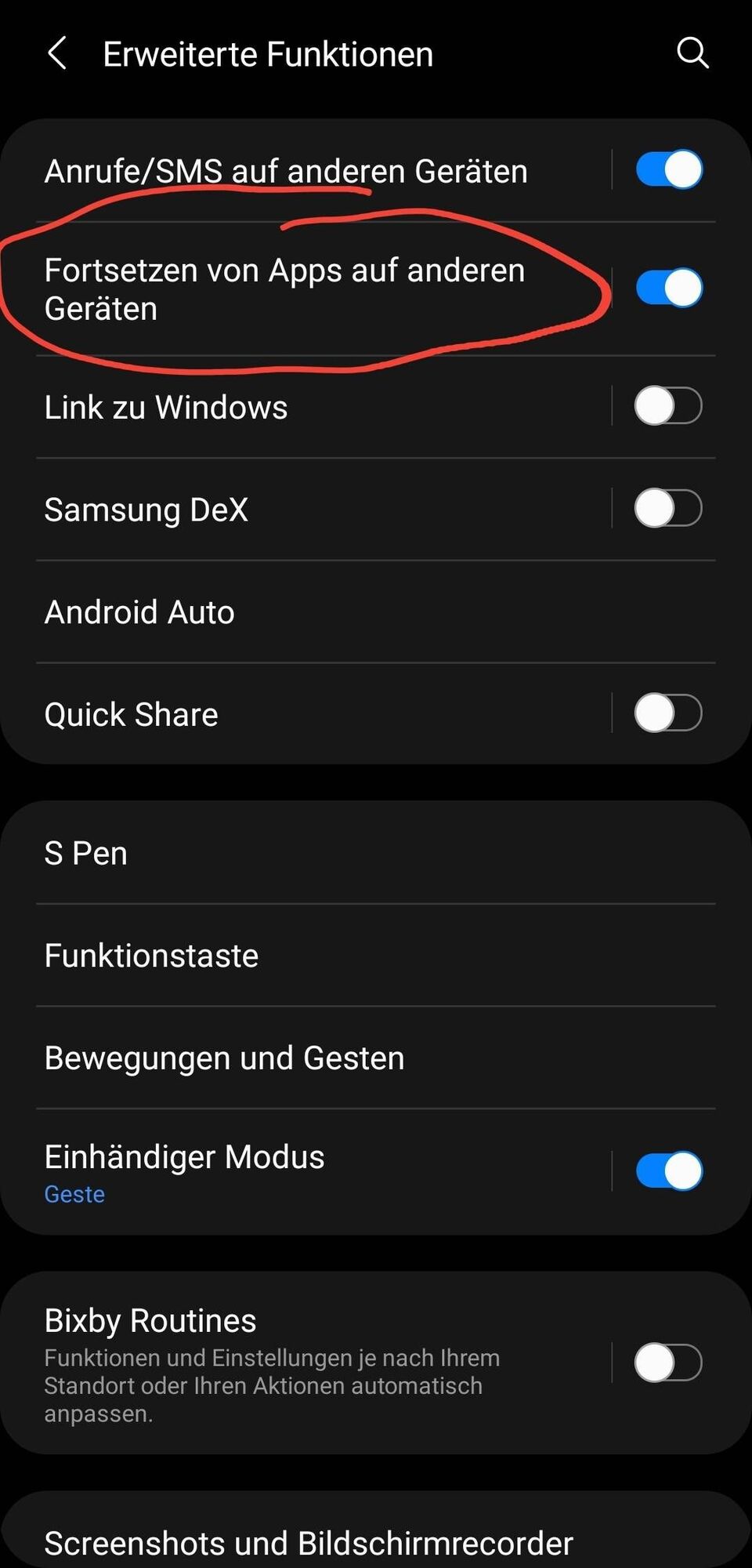

Nutzt zu vielleicht bei einem den Geheimmodus dann klappt glaub ich die Sync nicht. Ansonsten gibt es so eine ähnliche Funktion, siehe Screenshot.
