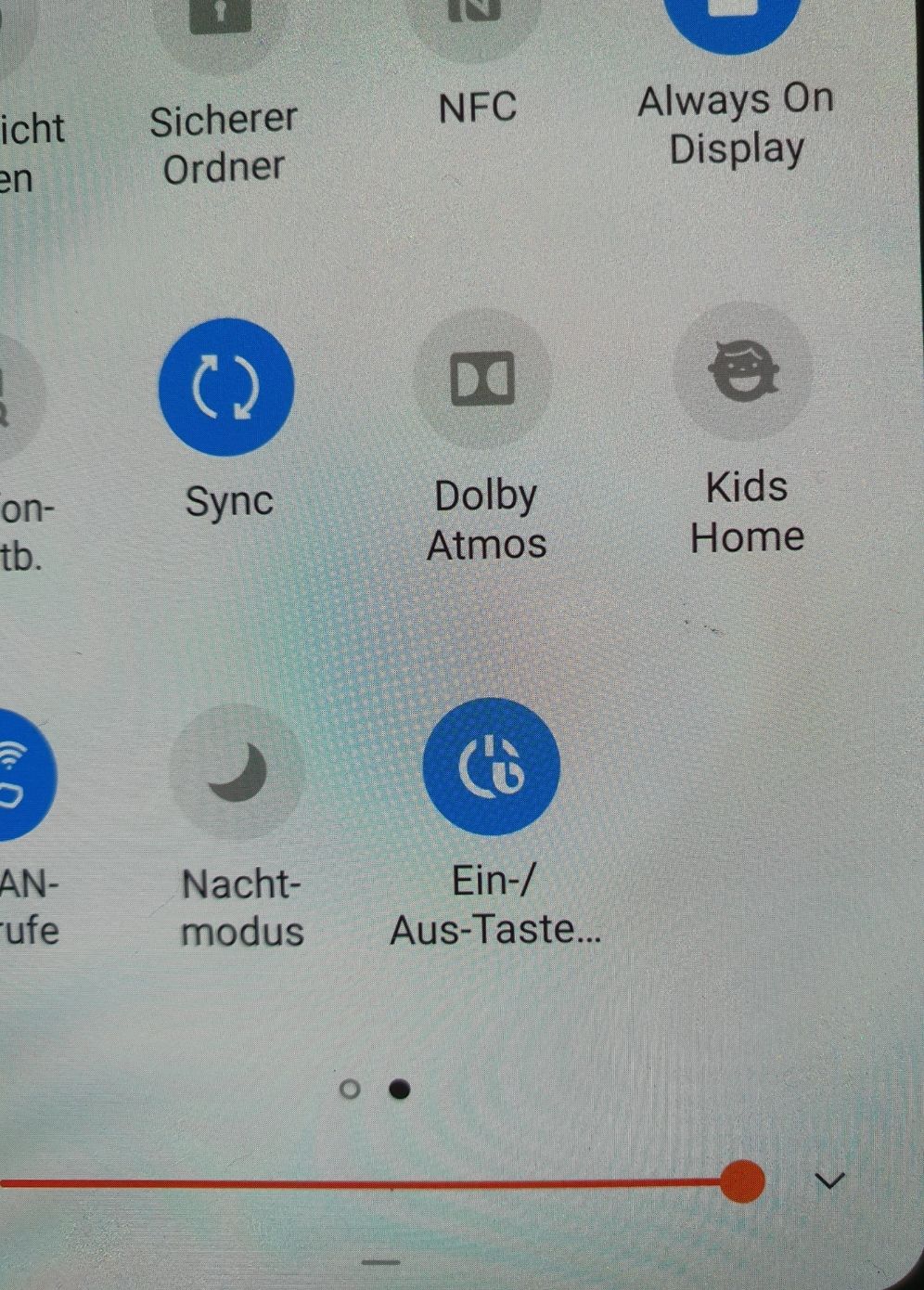

Aktiviere mal das hier und halte deinen Powerbutton nochmal gedrückt
kOMMT LEIDER KEIN ZAHNRAD.
kann nur befehle eingeben oder sprechen *1f61e.png*
jetzt ist das zahnrad da ! und das kommt wenn ich auf das zahnrad drücke
Spoiler (Zum Lesen markieren)
Schalte es ein und dann drücke nochmal auf den Power button dann sollte Bixby Voice geöffnet werden und dann führst du die Schritte durch.
