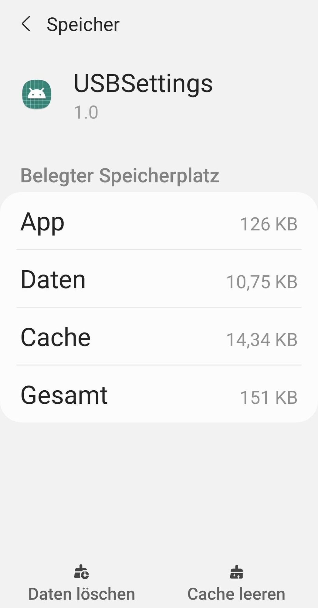

Meiner Meinung nach, kann dieses "Phänomen" unterschiedliche Ursachen haben.
Es kann sein, dass sich softwaremäßig etwas verhakt hat. 1.Man könnte mal Daten und Cache der USB Settings App löschen.
2. Vielleicht helfen die üblichen Verdächtigen Wipe Cache bzw Repair Apps.
