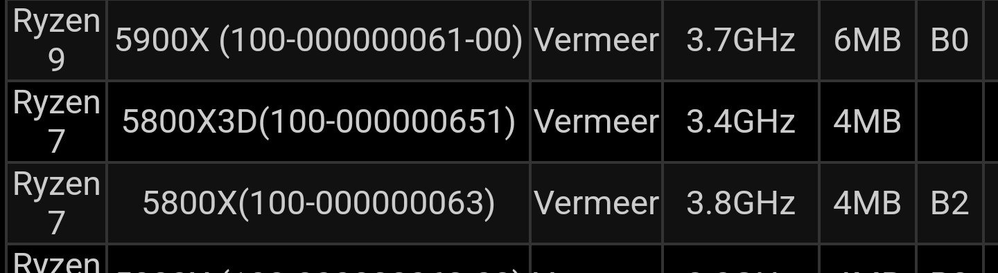

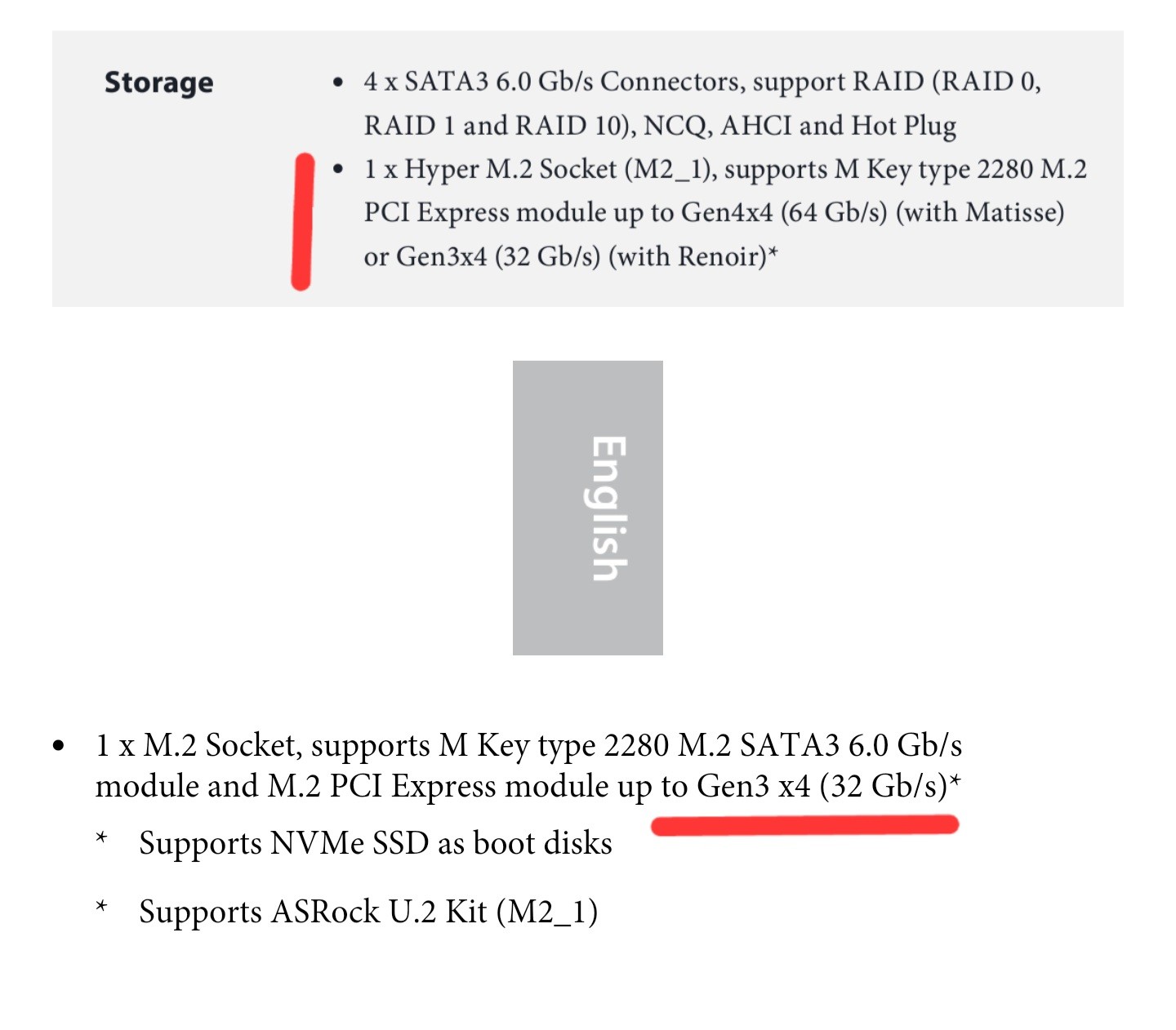

Hallo L: @Snorinho.
Wie den technischen Specs Deines Motherboards zu entnehmen ist, wird hier standardmäßig lediglich der NVMe M.2 PCI Express Mode Gen3x4 mit 32 Gb/s unterstützt.
Der Gen4x4 Modus lässt sich bei Deinem MB nur bei einer CPU mit Matisse Core aktivieren.
Deine verwendete CPU ist mit einem Vermeer Core ausgestattet und dürfte daher auch nur den Gen3x4 Mode unterstützen. Deine im Screenshot gezeigten Performance Werte entsprechen tatsächlich im Durchschnitt dem eines Gen3x4 Modus.
Die 990Pro benötigt aber für die volle mögliche Performance unbedingt einen Gen4x4 M.2 Steckplatz.

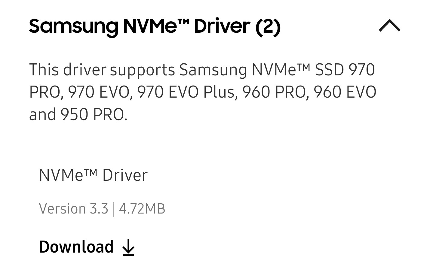

Auch die von Dir genannten Samsung NVMe Treiber sind nicht hilfreich, da sie nur bestimmte ältere NVMe SSD unterstützen.
