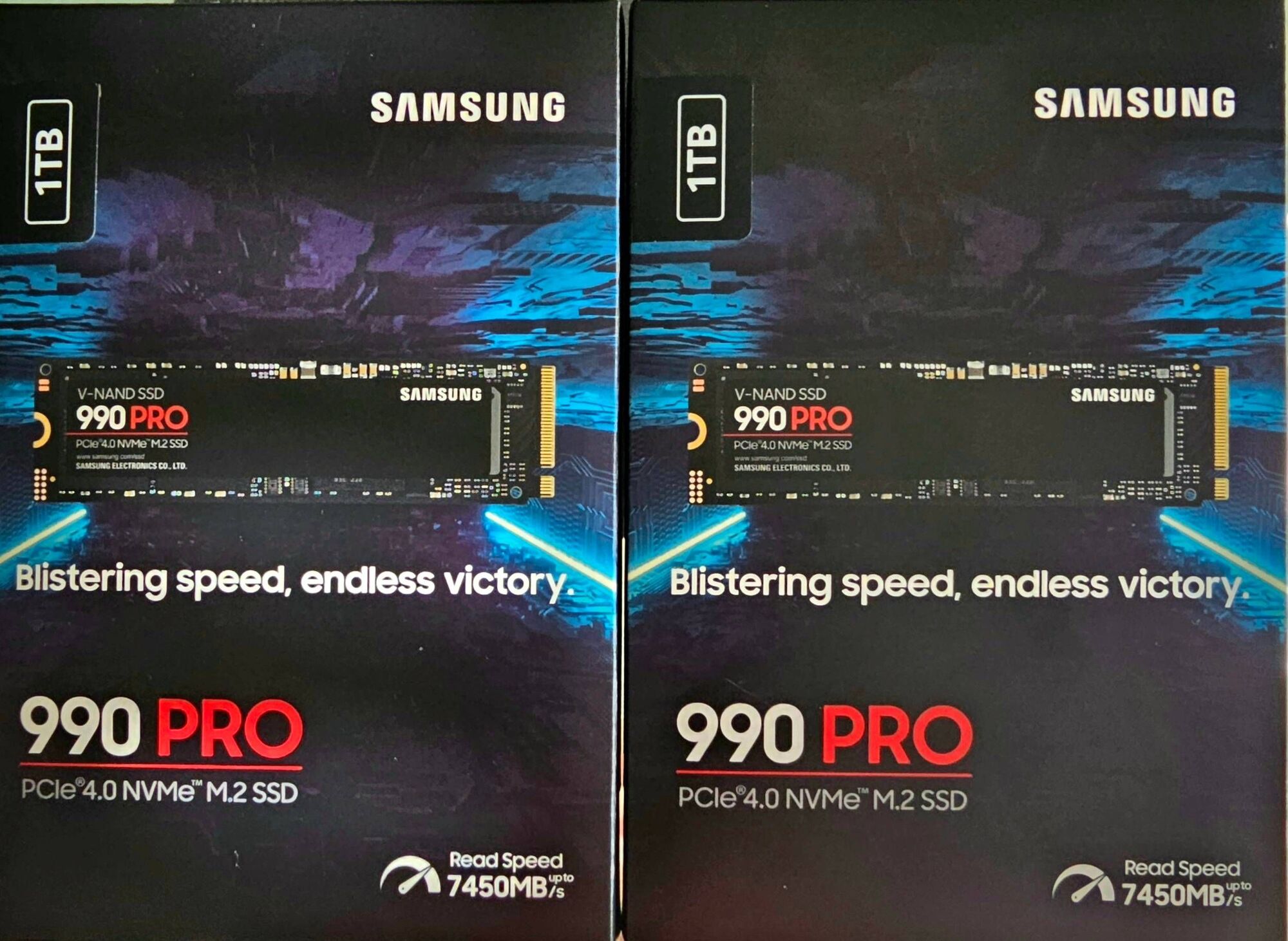

Hast Du den Performance Test von Samsung Magician benutzt?
Frage deshalb so neugierig...Heute geliefert.
