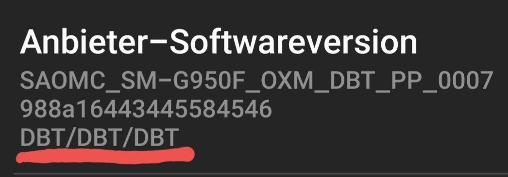

Hilfreich wäre, wenn du schreiben könntest, was bei dir in der Anbieter Softwareversion in der letzten Reihe steht. Die Reihenfolge ist wichtig. DBT/DBT/DBT steht z.B. für ein freies deutsches Gerät, welches momentan auch mit dieser Version läuft und auch nicht mit einer anderen Version verkauft wurde.
Leider verkauft Amazon Deutschland aber nicht nur Geräte die für den deutschen Markt bestimmt waren.

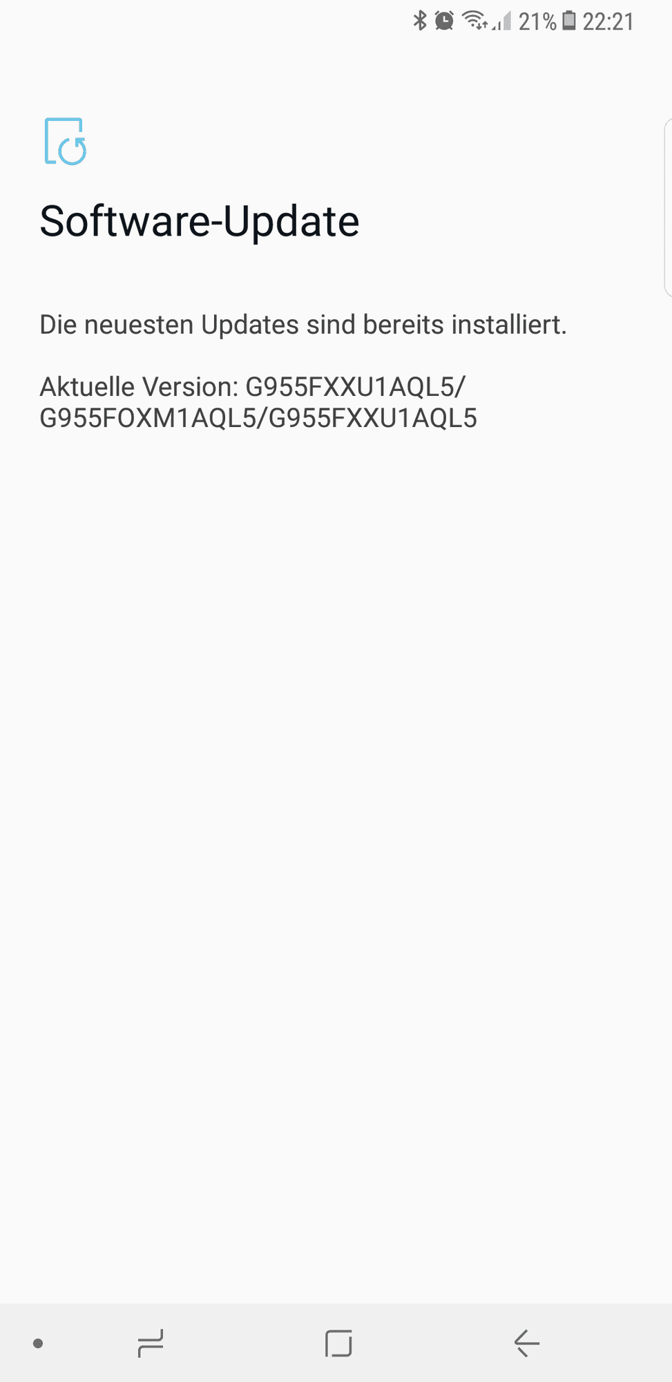

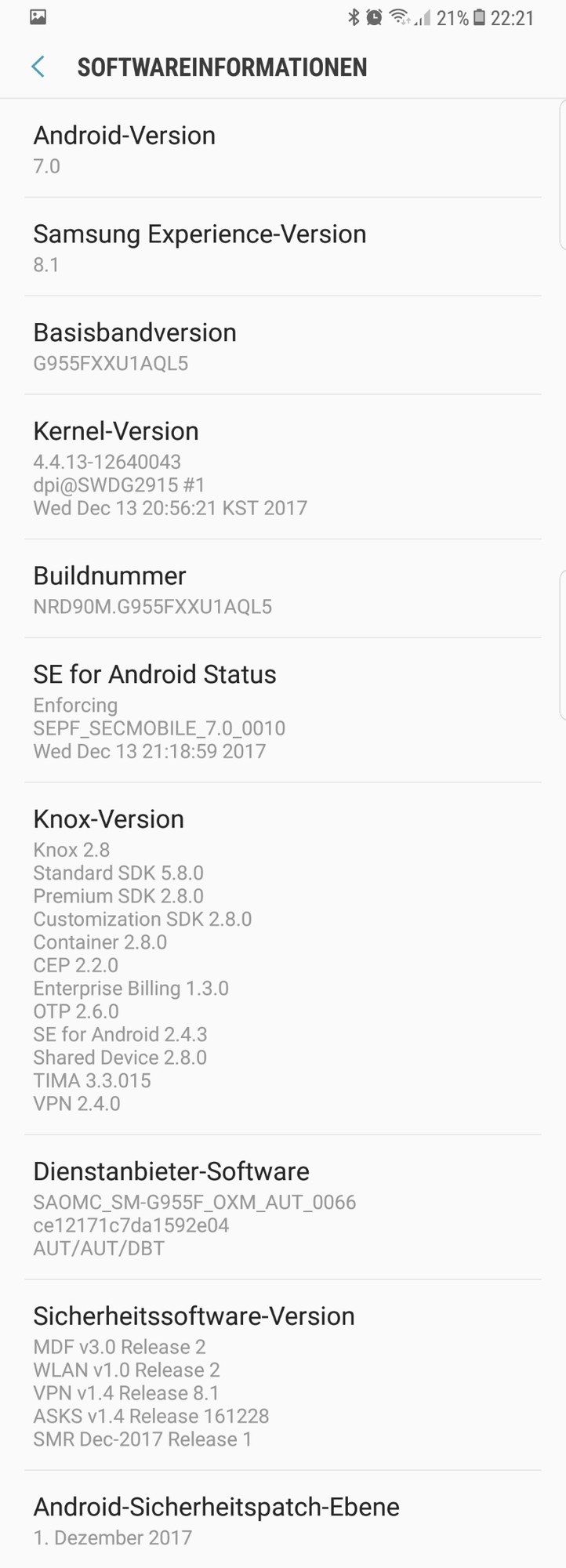

So nach 2 Tagen intensiver Recherche habe ich mein Problem nun vollständig verstanden (und auch verstanden was @Aral1 eine paar Posts weiter oben angedeutet hat). Ich schreibe die Zusammenfassung mal runter und würde mich freuen von einem Samsung Mitarbeiter eine Bestätigung zu bekommen und einen Lösungsvorschlag:
Ich habe mein Telefon bei einem Schweizer Onlinehändler gekauft. Wie sich nun herausstellte war dies ein deutsches (DBT) Gerät mit einer OXM Multi-CSC (G955FOXM1AQL5). Ich habe vor dem ersten Start meine Schweizer SIM Karte eingelegt woraufhin meine Dienstanbietersoftware auf AUT umgestellt wurde beim erstmaligen Starten: SAOMC_SM-G955F_OXM_AUT_066 (AUT/AUT/DBT).
Da aber die Basisbandversion G955FXXU1AQL5 eine DBT Version ist (letzte Android Nougat Version vom 13.12.2017 bevor das Oreo Update kam), findet mein Schweizer Dienstanbieter nun keine Updates (weil es von AUT nie eine ALQ5 Version gab).

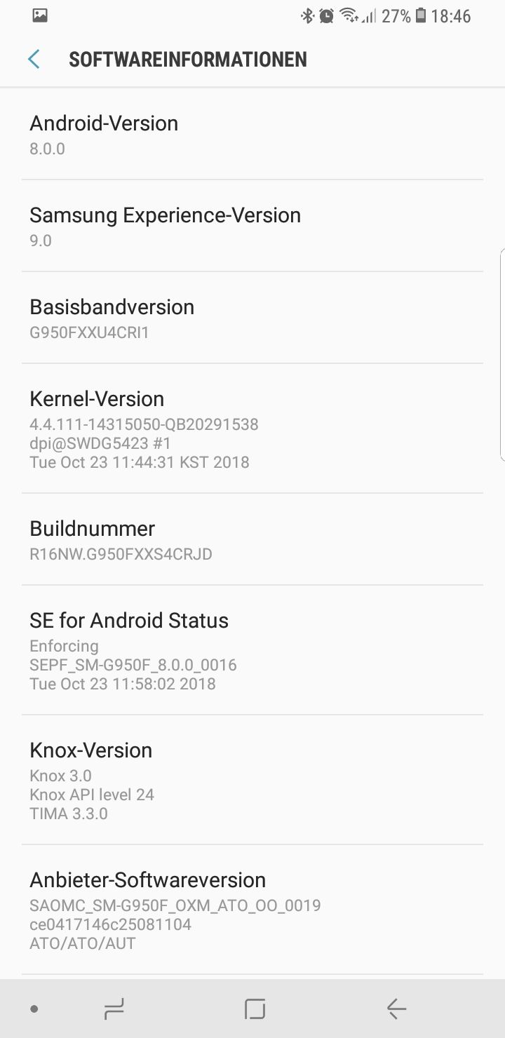

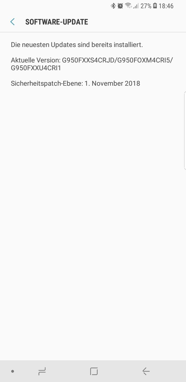

Ich hoffe, Ihr könnt auch mir helfen. Auch ich warte seit langen auf das neueste Update, leider bis dato ohne Erfolg! Weder per OTA noch über SmartSwitch ist ein Update für mein S8 verfügbar.
VIELEN DANK FÜR EURE HILFE!
Nachstehend meine Software-Daten:
