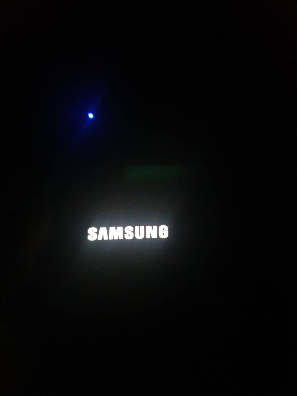

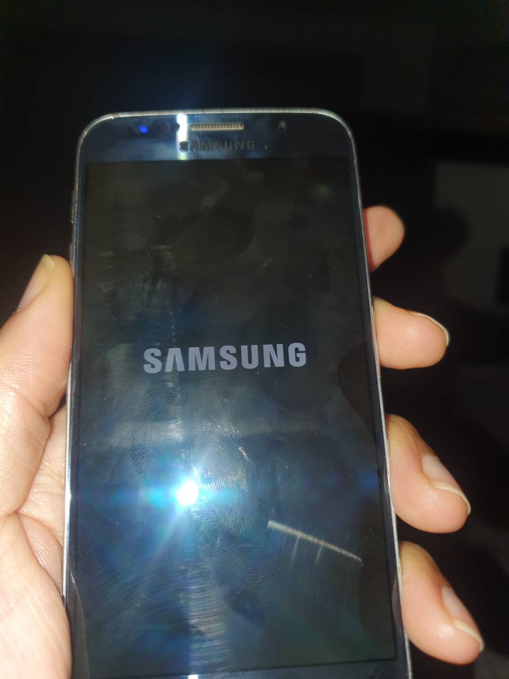

S6 hängt am Boot Logo, ich habe im Recovery Menü das S6 auf werkseinstellung zurück gesetzt.
Wenn ich jetzt Neustart kommt der Samsung Schriftzug und pulsiert und dort hängt das Handy was kann ich tun. LG

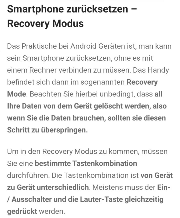

Hast du das mal ausprobiert? Es könnte auch ein defekter Akku sein,da es Beim s6 tatsächlich fest verbaut ist kann man nicht so einfach mal Deckel abnehmen und nachschauen.
Es könnte eine defekte Platine sein.
Schau ob du noch was retten kannst
Such msl nach "Boot loop". So findest du ganz sicherdieLösung.

Es war wirklich der Akku danke sehr nach Anschluss an das ladekabel konnte ich Neustarten. Vielen Dank
Hi
Power Taste lange drücken, damit es aus geht.
Dann lauter leiser und Power Taste gleichzeitig drücken, damit wird der Akku kurz vom Handy getrennt.
