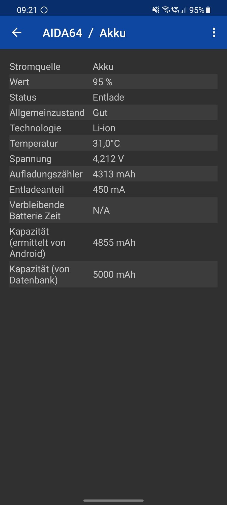

Ich schicke dir einen Link von Gplay die AIDA64 App!
Ich kenne mich nicht gut mit Strom, Spannung, Nennkapazitäten aus, aber in dieser App zeigt er viel mehr Informationen an. Und bei Google versuchte ich etwas zu verstehen, aber ich glaube ich bin zu übermüdet, doch um das ganze doch auf den Punkt zu bringen, ich glaube, dass du ein Akku Problem hast.
Die Spannung auf deinen Screenshots vom CPU-Z sind definitiv zu niedrig.

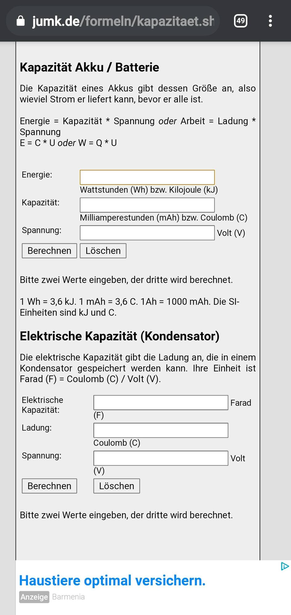

Hatte sogar eine Seite gefunden wo man alles quasi berechnen kann aber für mich ist das alles extrem schwierig zu durchschauen da ich kwin Elektriker bin...

Tut mir leid dir nicht weitergeholfen zu haben, aber ich glaube wirklich, dass es an deinem Akku perse liegt, dass der wahrscheinlich einen Defekt hat.
Also gute Nacht Julian, aber schreib ruhig nochmals, ich gucke morgen noch mal rein und würde gerne wissen was bei AIDA64 steht bei dir.

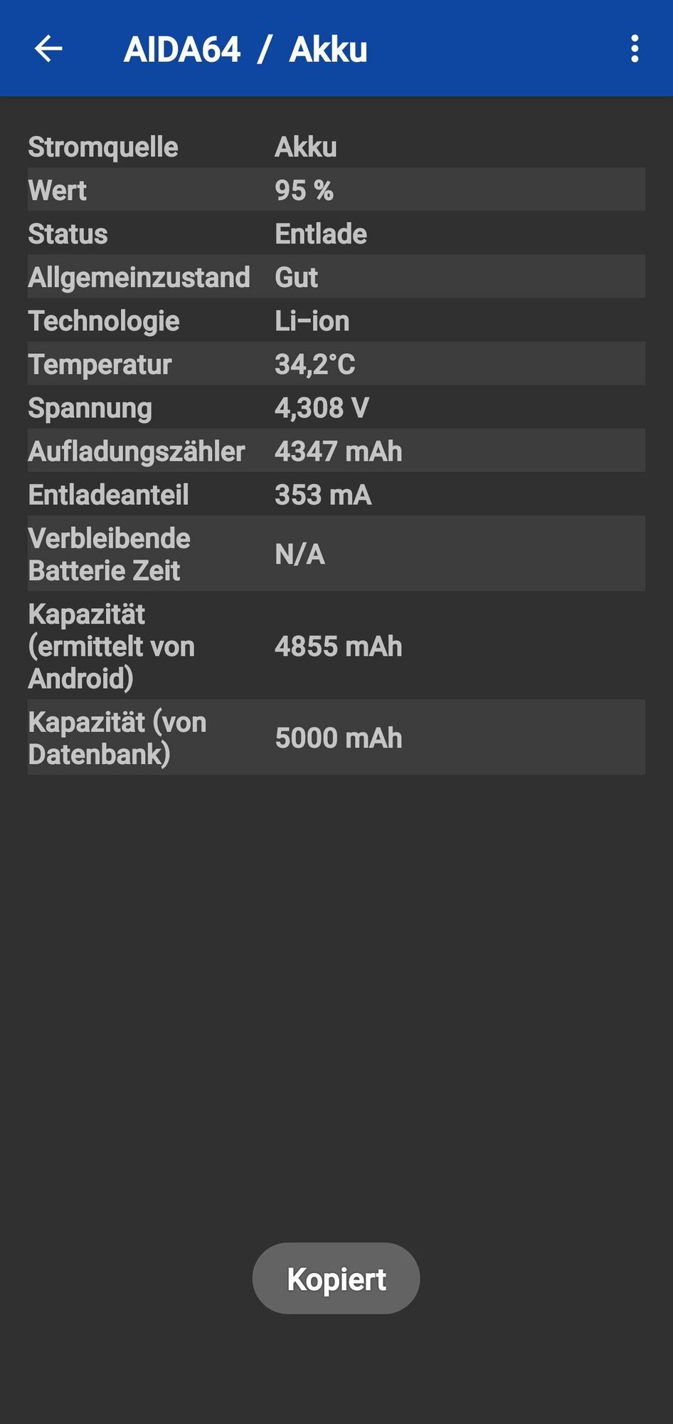

Mal ein Vergleich mit vollem Akku. Hier ist die Spannung wieder höher.

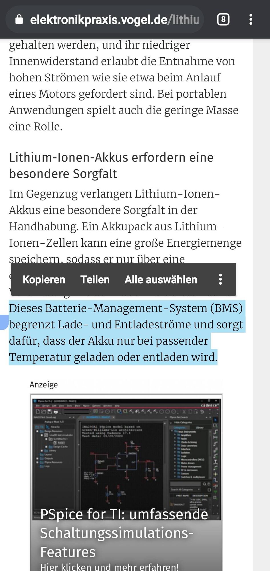

Eine Schutzschaltung gibt es definitiv, aber diese schaltet sich nur bei einer Höheren temperatur ein, so dass dann der Ladevorgangs gestoppt wird.

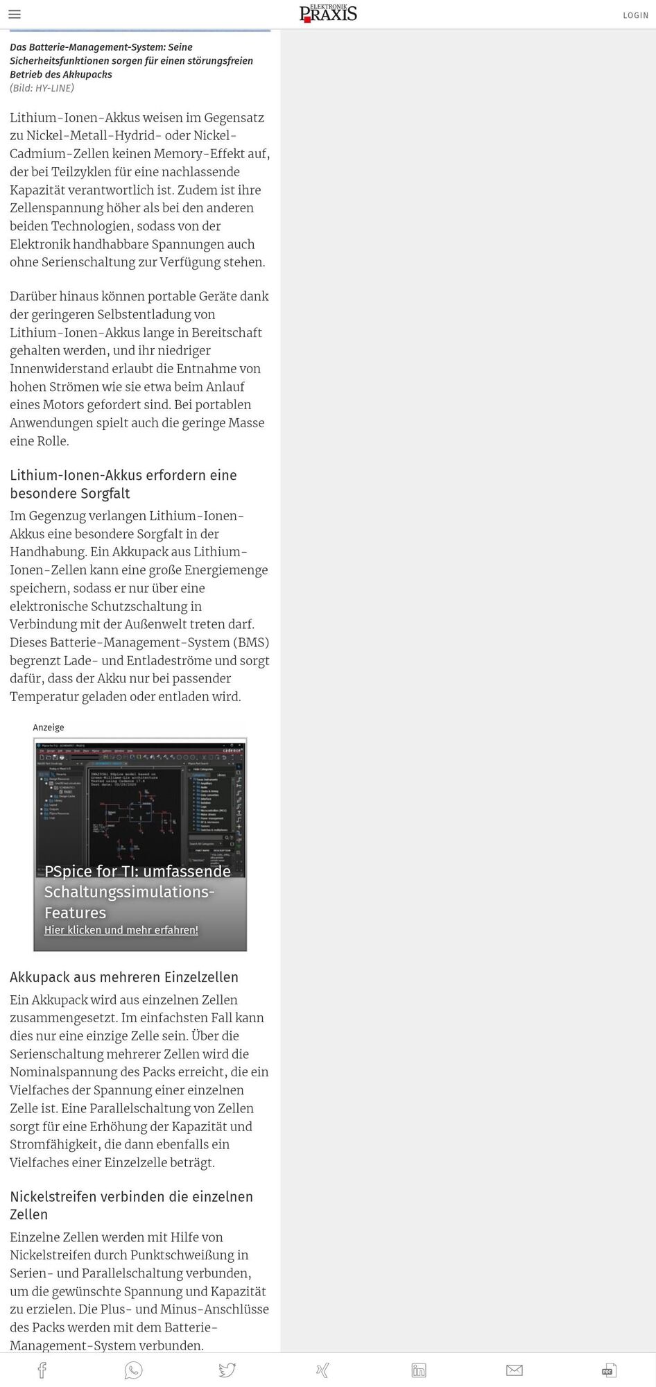

Hier ist ein interessanter Kommentar von einem Artikel. Ist interessant wieviel Wissen dahintersteckt.
Lithium-Ionen-Akkus – Grundlagen und Design
