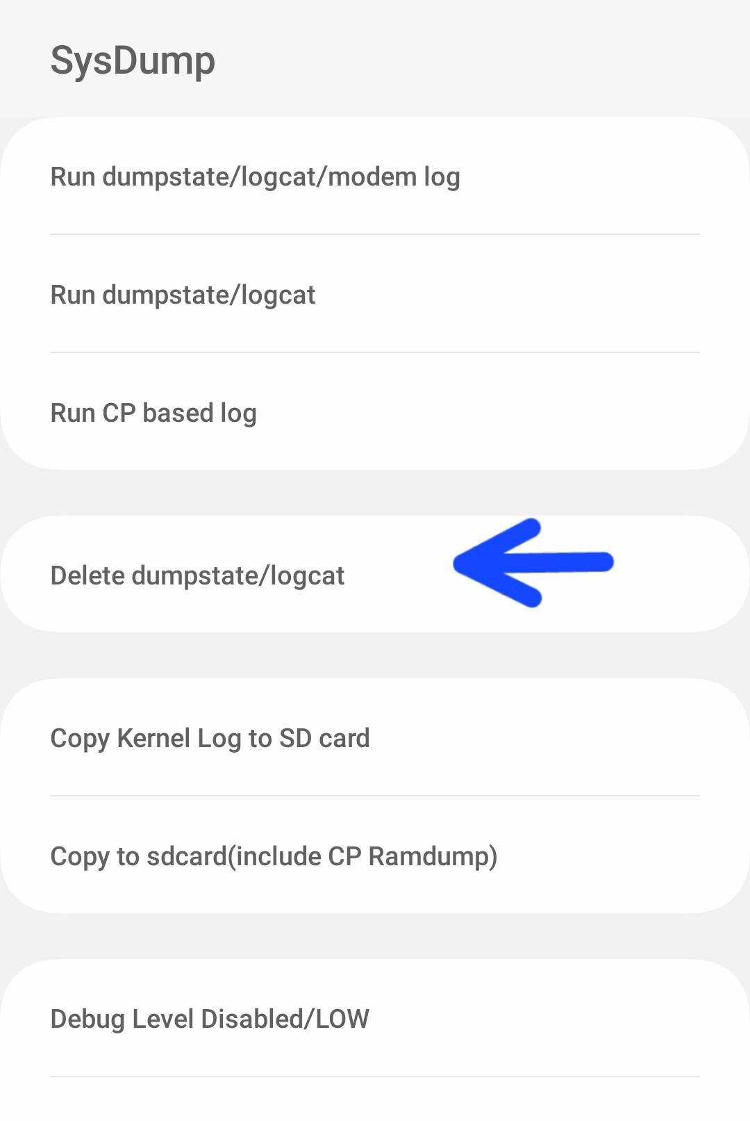

Als Ultima Ratio könnte man noch folgendes versuchen.
Über den Tastatur Code der Telefontastatur *#9900# wählen und dort im SysDump Menü die Option " Delete Sysdump/Logcat " ausführen und Smartphone danach neu starten.
Info >> Was ist die LogCat-Datei in Android? Eine weitere Option wäre, über das gleichzeitige drücken und halten der Lauter + Leiser + Powertaste den Akku kurz vom Smartphone trennen bis zum Neustart.
Damit wird ein Hardware Reset durchgeführt, der eventuelle Fehler beheben könnte.

Ich habe das mit dem Sysdamp gerade ausprobiert und nach Neustart auch das Update neu geladen.
Installation hat wieder bei 25% abgebrochen.
