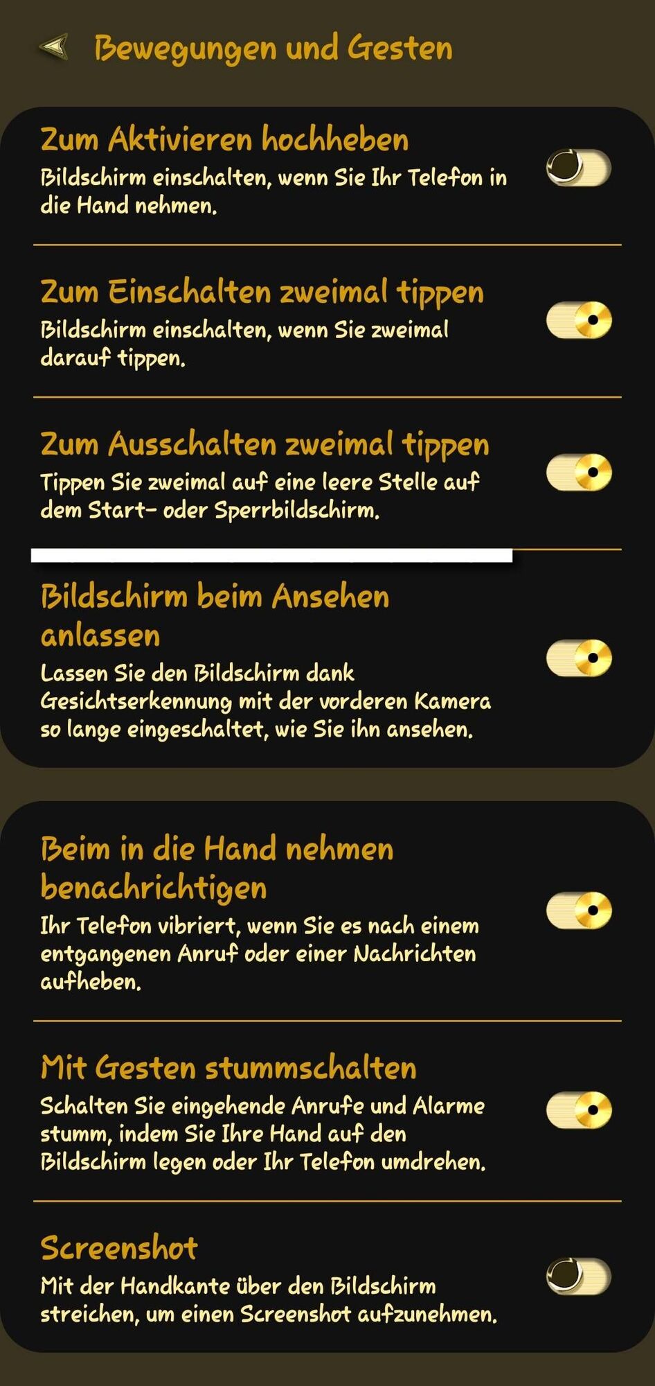

Hallo, meine Freundin und ich haben beide das S21 Ultra und bei dem Gerät meiner Freundin sperrt sich immer wieder das Handy während sie es benutzt also z.b. Sie Scrollt aktiv durch Facebook oder Google Chrome und wären sie dies tut sperrt sich Plötzlich das Handy, so als hätte sie den Sperrbuutton gedrückt was aber natürlich nicht der Fall ist. Hat jemand Erfahrung mit diesem Phänomen und kann evtl. mit einer Lösung weiterhelfen? Gelöst! L: Gehe zu Lösung.
Ja hier, Screenshot unten.
Das Doppel Tippen ist manchmal nützlich. *1f601.png*

Also an dem Sensor kann es eigentlich nicht liegen, da bei diesem der Bildschirm nur abgedunkelt wird und wir dem Sensor bei normaler Nutzung eigentlich fern bleiben, in unserem Fall sperrt sich aber das Handy komplett, sodass man es via Fingerprint bzw Pin wieder entsperren muss.
Mir fällt nur das Doppelte tippen auf den leeren Bildschirm ein um den Bildschirm zu Speeren, aber dieser funktioniert nur auf den Homescreen und einer leeren stelle.

So habe nun nochmal mit meiner Freundin gesprochen und ihr das mit dem Doppelte tippen auf den leeren Bildschirm erzählt. Das haben wir dann nochmal getestet und wir sind uns zu 99% sicher das es daran lag, da meine Freundin meinte ihr passiert das wenn sie aus einer App in z.b. WhatsApp wechseln will und dann genau im unteren Teil des Bildschirms zwischen die Apps klicken kann und so den Bildschirm sperrt.
Ich danke dir auf jeden fall für die Tipps und Vorschläge was wir tun können! Wir gehen davon aus, dass das Problem jetzt beseitigt sein sollte! :)
