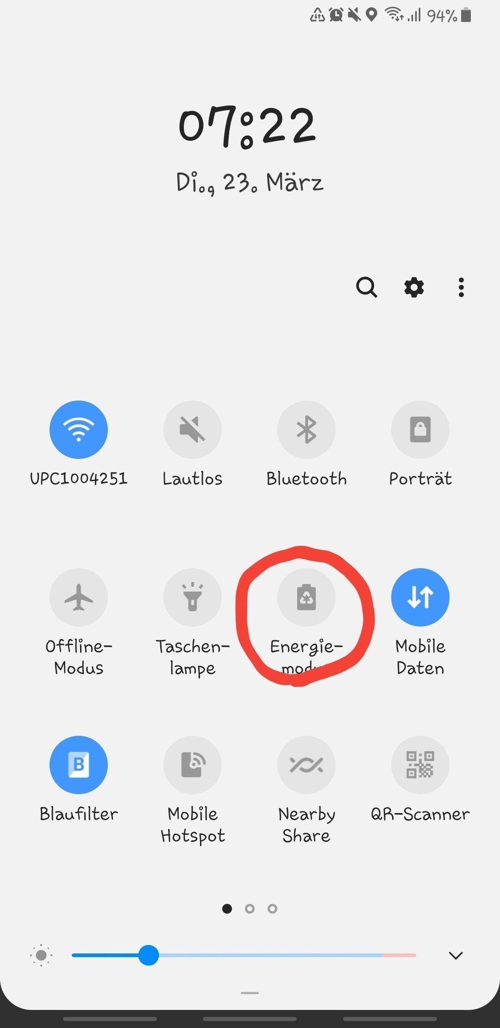

Schau mal, dass kann dir auch Helfen. Ich benutze es auch oft und bin sehr zufrieden damit, du kannst ja auch schauen wo es steht: bei der hoher Leistung oder optimierter Leistung. Wenn es so steht wie bei mir, kannst du es dann auf mittleren Energiesparmodus einschalten.
Ich hoffe es hilft!*1f917.png**1f648.png*
